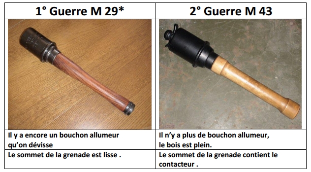

J'ai cette photo .
J'ai pas très bien compris ...Image
En 14 on tirait la ficelle au travers du manche par le bas . Ca c'est certain .
Mais en 40, on tirait la ficelle par le haut après avoir dévissé l'écrou papillon ?
Rem : mod 29 de 1929... je sais ...
Je sais pas ,je demande ....
Par ailleurs si vous aviez un nom de grenade à manche chinoise ou autre (du moment qu'elle n'est pas allemande...) , je pourrais faire des recherches sur le Net .
Merci pour toutes ces lumières . :hello:

Bien que cela nous eloigne de plus en plus d ela 1ere GM pour la chine: "grenade defensive modele 67" vous en avez une photo sur le site du musee de l'infanterie, ce modele a ete distribue en quantite aux rebelles afghan lors d ela lutte contre les troupes sovietiques
sur le modele 43 au lieu de tirer vers le bas sous le manche on tire vers le haut sur la coiffe mais le principe reste le meme, un grattoir, un produit fusant un detonnateur.
Pour les grenades il n'y a que trois possibilites, soit
explosion à l'impact, type gamon britannique, une fois une goupille retiree l'impact libere un poincon projete par un ressort sur une amorce detonnateur, la France a mis en oeuvre ce systeme dans sa grenade percutante N1 (aussi appelee grenade cuiller ou poire) le systeme etait dangereux à employer
Soit un systeme fusant allumé par un grattoir (type grenade à manche) ou la grenade française modele 1847 modifiee en 76 par adjonction d'un grattoir et d'un fusant, ou la grenade francaise modele 1914 (developpement de la precedente)
Soit un systeme fusant allumé par une amorce percutée apres liberation d'un percuteur par deplacement d'une cuiller (vottre systeme russe montée sur les documents, le modele allemand 15 allemand, un eautre solution est le modele français:grenade fusante N°1 l'amorce est percutee en frappant la grenade sur le bouchon allumeur a percussion modele 1915
