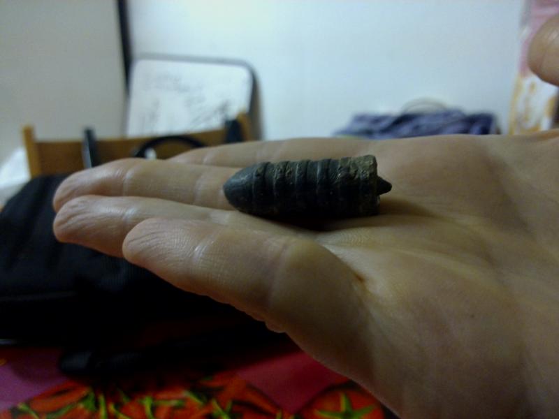

j ai trouvé ceci dans le jardin d'un ami , on dirait une balle de fusil gras? sans aucune certitude car mes connaissances sont très limitées dans ce domaine. J'ai besoin de vos lumières :ange:

il ne s'agit pas d'un projectile de fusil Gras 1874, ni Chassepot, ni Mauser 1871 ou Dreyse qui sont tous en plomb lisse ou chemisé de cuivre.
Peut-être un des multiples projectiles mis au point dans la seconde moitié du XXIe siècle, il faudrait pouvoir en connaître le diamètre.

...vous aurez rectifié ma faute de frappe : XIX e siècle et non XXIe.
C'est peut être aussi u projectile de chasse...

Il y a quelques projectiles de ce type ( 3-4 gorges, pas 5) dans le catalogue DWM de 1904, dans les diamètres 10,55 à 12 mm, il faudrait connaitre les dimensions du votre ( diamètre & longueur) La tête semble "pointue", effet de la prise de vue ? mais ça me rappelle un modèle - toujours fin XIX° , mais lequel ???

Si ça peut aider.....Celle-ci je pense que c'est une cartouche papier pour SHARP

Cette balle pourrait être une balle auto-forcée pour fusil à canon rayé (genre balle Minié), de la période 1840-1870. le calibre devrait être entre 15 et 18 mm, et l'excroissance au culot serait alors la coupelle de dilatation.
Valérie, pouvez-vous nous donner le diamètre de cette balle ?

ne pourrait il pas s'agir du noyau en fonte plus ou moins aciéré d'une balle perforante?
le calibre approximatif du projectile d'origine serait alors celui mesuré X 1.5!
est ce que la gente dame Valérie ,et tout nouveau membre du forum, saurait se servir d'un pied à coulisse,peut être aidée par son entourage,afin de mesurer le diamètre du projectile,et deplus faire la différence entre alliage de plomb plus ou moins durci et alliage ferreux???
