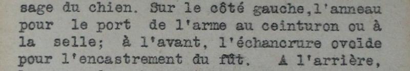

Je lis aussi que les Winchester en service dans l'Armée française seraient "dépourvues" de l'anneau de selle qui fait partie du charme de cette arme de l'Ouest américain.
Pour éviter des débats aussi prolongés qu'inutiles, voici un extrait du texte "Instruction sur le Mousqueton Winchester du 30 avril 1915" qui confirme bien l'existence de l'anneau de selle sur les Winchester de l'Armée française, ce qui mettra peut-être fin à cet "important débat"!:

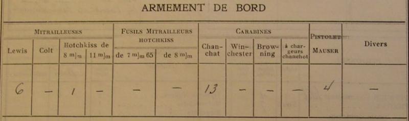

Voici un extrait (partie armement de bord) d'une fiche de situation journalière pré-imprimée d'une escadrille en juin 1916, et utilisée par des escadrilles en Orient (j'avais retrouvé ces fiches utilisées par plusieurs escadrilles) :
(Source : extrait d'un document du S.H.D., de l'escadrille N. 87 en juin 1916. L'extrait ici représente une partie vraiment infime du document et n'est pas le document dans son intégralité).
Mais hélas comme certains C.C.C. des escadrilles sur M.D.H., pas beaucoup d'informations. Le pistolet Mauser est probablement celui à 10 cartouches (j'imagine que c'est le C96 qui était utilisé par les aviateurs en Orient), car dans des rapports de pilotes sur 1915-1916, certains pilotes disaient avoir tirés 10 coups avec leur pistolet Mauser contre des avions ennemis).

Merci pour cet intéressant document!
A noter, les carabines "Chanchat" (sic) à chargeurs "Chanchot" (resic), bien mal orthographiées car il s'agit des carabines "Chauchat".
Ces carabines ne sont rien d'autre que des carabines de cavalerie modèle 1890 dont le système d'alimentation a été modifié par le lieutenant-colonel Chauchat, inventeur bien connu et grand tireur, car il a étudié des armes bien supérieures au FM "Chauchat" (modèle1915 C.S.R.G) qui porte son nom .
Je voudrai bien trouver un descriptif exact de ces "chargeurs Chauchat" adaptés à la carabine de cavalerie modèle 1890 dont le système d'alimentation normal à 3 coups, système Berthier (en fait simple adaptation du système Mannlicher) n'est pas évident à modifier, surtout avec le profil bien particulier de la cartouche française de 8 mm modèle 1886.
Le pistolet Mauser à 10 coups, calibre 7,63 mm Mauser, à crosse amovible, est très prisé dans l'aviation des "temps héroïques".A noter que le chef d'escadron Charet, commandant l'aviation du Camp Retranché de Paris, a réquisitionné à Paris auprès du syndicat des armuriers,dès le 2 septembre 1914, "37 carabines Winchester et 2 pistolets Mauser avec crosse" en même temps que le le lieutenant-colonel Chauchat amenait de Puteaux 5 mitrailleuses C.S (Chauchat-Sutter), mitrailleuses remarquables en développement à la S.T.A et à l'Atelier de Puteaux.
Ces armes étaient destinées à "pourvoir les avions d'engins destructeurs", le lendemain, la Société Salmson livrait des bombes fabriquées à partir d'obus de 90 munis d'ailettes.
Les pistolets Mauser et carabines Winchester sont donc apparues très tôt dans l'aviation.

Merci pour ces précisions, ça m'aide à en apprendre plus sur le pistolet Mauser.
Oui pour Chauchat écrit Chanchot, j'avais oublié de le dire.
Oui, ces fiches de situations journalières, sont vraiment très intéressantes, surtout pour une personne comme moi qui étudie des escadrilles.
Dans ces fiches figures même les numéros d'avions et à quel pilote un avion est attribué. Les mouvements concernant le personnel où les sorties de véhicules de l'escadrille, y sont même notés.
Hélas, par mes consultations aux archives à Vincennes, je n'ai retrouvé qu'un petit nombre de ces fiches (pour deux ou trois escadrilles en orient) et il me semble uniquement sur juin 1916.
Si les autres existent quelque part au S.H.D., je ne suis pas encore tombé dessus.
