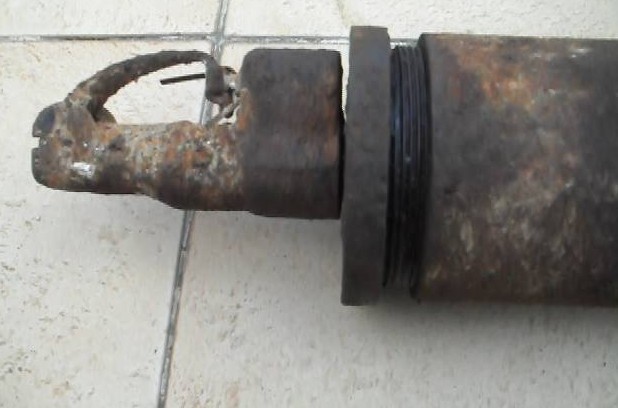

J'ai ce matériel, dont la seule indication que je sois parvenu à trouver est qu'il s'agit de reste d'un matériel "chimique" :
Questions que je me pose :
- Quelle est la nationalité de ce matériel ?
- Quelle en était la charge "chimique" ?
- Quel était son mode de propulsion, ou s'agit il du propulseur de la charge chimique, car on notera une amorce percutée (ou alors une composante d'un système double effet : lancement, puis nouvelle percussion à destination, ou par un mécanisme à retardement ?) ?

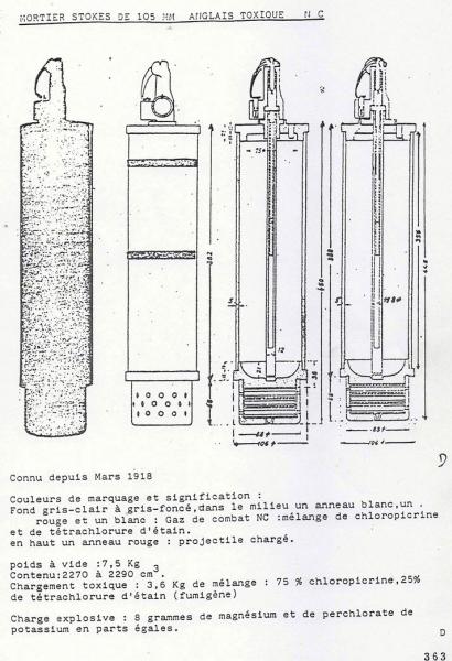

Pour le premier, il s'agit d'un projectile Stoke pour mortier anglais.
Le chargement est effectivement toxique, mais également incendiaire.
L'amorçage est le même que pour le projectile de 6 pouces.
Vérifiez le diamètre qui doit être ou s'approcher de 105 mm.
Florian

Bonsoir Florian,
Merci pour ces infos.
Pour le mien, il lui reste une circonférence de 321mm, soit un Ø de 102,23mm.
Par contre, j'ai toujours un peu de mal à m'expliquer le fonctionnement de la bête, avec à une extrémité ce qui semble être cuiller et goupille et à l'autre extrémité une amorce ???
Comme tu parles de mortier, j'imagine que l'engin s'autopropulse en le laissant coulisser dans un tube au fond duquel se trouve le percuteur, par le biais de la déflagration qui s'échappe par les petits trous que l'on voit en bas ???
Mais quid de la goupille ?
Elle était enlevée avant (pas de danger d'échappement des substances contenues ?) ? ou attachée à un point fixe pour s'arracher au moment du décollage ?
Merci de tes lumières,

Je te ferai un topo dans la semaine avec le mien et démontage de la mise à feu, tu comprendras mieux.
Oui la goupille est enlevé avant.
Cet amorçage est extrêmement sensible, car le tenon qui maintient la goupille et le percuteur ne mesure que quelques millimètres, ce qui fait qu'à la moindre manipulation sans sécurité, le coup part.
Alors imagine quand on trouve un engin de ce type qui a été tiré...
Cela te sera difficile d'en trouver un, car le projectile complet en lui-même est déjà relativement rare.
J'attire ton attention sur ce système qui reste dangereux, malgré qu'il soit sans aucune charge, car le ressort est extrêmement puissant et lorsque la cuillère est libérée, cela part à une vitesse phénoménale, à plusieurs mètres. Inutile de te dire ce que cela peut donner sur quelqu'un à un endroit sensible, tel que le visage.
Donc attention avec des engins rouillés qui paraissent inertes.
Florian

J'avais donné une explication du pistol que l'on peut retrouver sur les 4" Stokes à chargement toxique : pages1418/annonces-pages-collectionneur ... 6099_1.htm
On retrouvera aussi d'autres amorçages sur le 4" fumigène et incendiaire à savoir les fusées à temps N°31 et N°79.

Effectivement, avec l'objet en coupe, on comprend mieux le fonctionnement de la chose.

Après réflexion une question me taraude quand même encore toujours l'esprit :
Que ce soit "Pistol ou Fusée H" ou "Fusée N°146 V", les 2 systèmes utilisent l'inertie.
On comprend très bien que la N°146 V percute quel que soit sa position au moment de la chute, mais qu'est ce qui empêche l'expéditeur de se le voir exploser à la figure au décollage ? Car c'est quand même à cet instant que la poussée subie par l'engin est la plus forte, non ?
C'est pour cela que j'avais évoqué une sécurité "attachée à un point fixe pour s'arracher au moment du décollage ?"
Sait on quelle est la longueur de la bande enroulée autour de la N°146 V ?
Fait elle juste un tour, ou dispose-t-elle d'une "petite longueur" qui permettrait que la sécurité ne s'enlève qu'une fois que tous les composants de l'engin aient emmagasiné suffisamment d'énergie ?
Pour le "Pistol ou Fusée H", une petite mèche lente semblerait pouvoir régler le problème.
