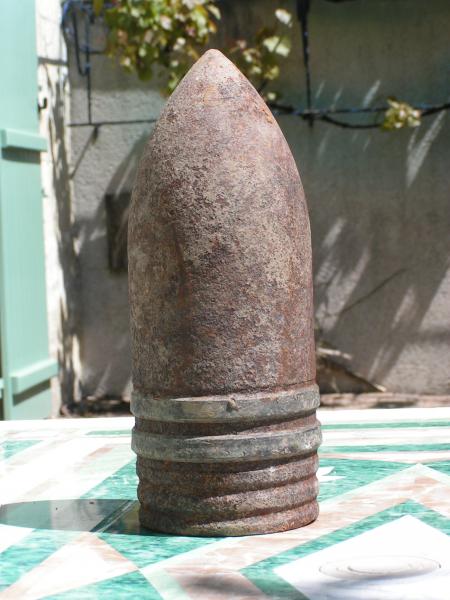

Bonjour, pouvez-vous m'aider à identifier cet obus de 90 mm de diamètre longueur 220mm.

Excusez-moi, voici la photo.

Il s'agit d'un 8.8cm panzergranate (perforant explosif) deuxième guerre mondiale.
Il manque les deux parties supérieures à savoir la coiffe de pénétration et la coiffe balistique.

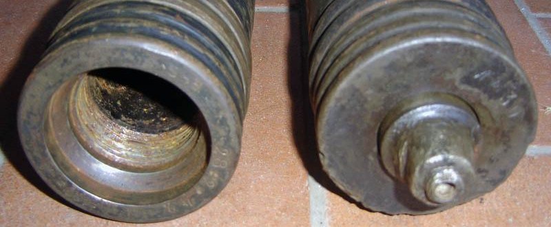

Normalement cet obus dispose d'un puit au culot, le diamètre de ce dernier varie en fonction des modèles (différentes fusées de culot utilisées)

Merci pour le renseignement car je suis vraiment néophyte en la matière.
Ou puis-je trouver une photo de l'obus avec ses coiffes?
Comment était-elles fixées?
Sur quoi étaient montés le canon qui tirait ce genre de munition?

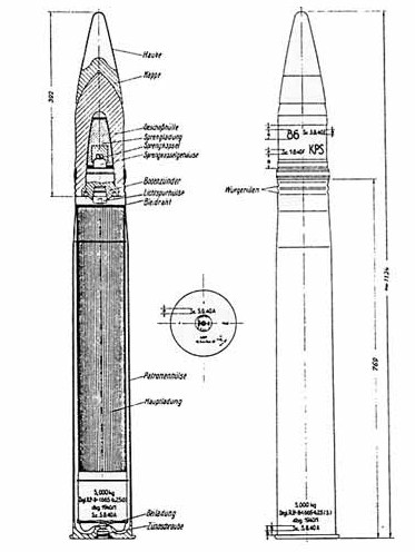

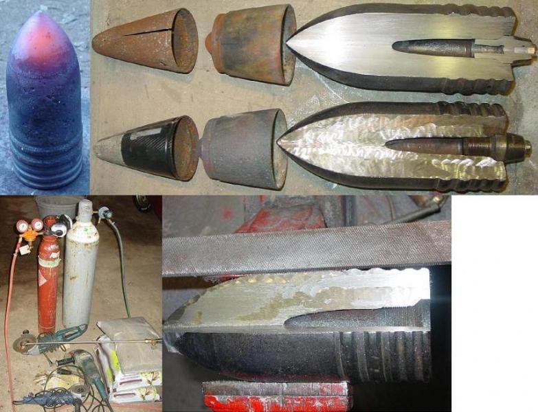

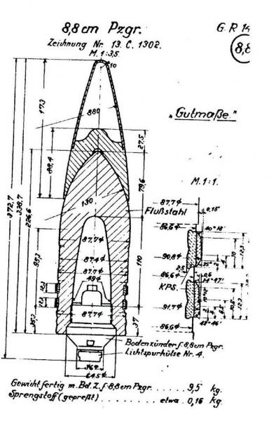

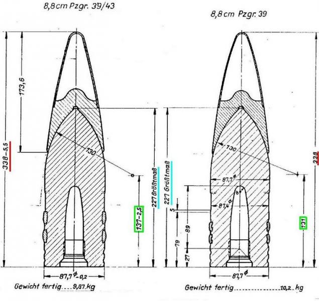

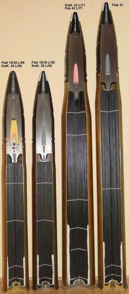

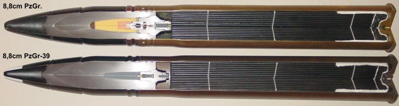

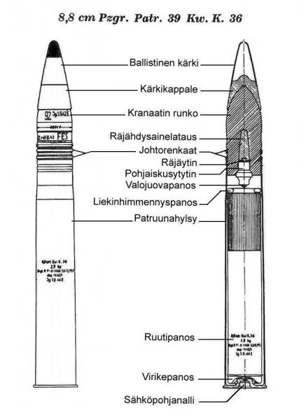

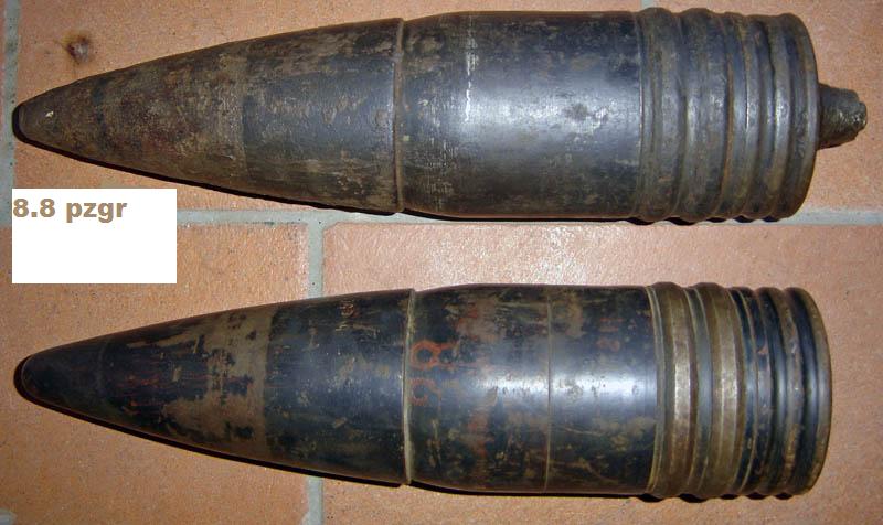

C'est un peu hors thème 14/18 mais voici quelques explications et illustrations :
Munitions pour canon Flak (anti-aérien) et Kwk (char).
-Flak18, Flak36, Flak41, Kwk36, Kvk43-
Il y a plusieurs variantes de la munitions mais on peut retenir les deux principales :
-une à grande cavité (120gr d'explosif) et fusée de culot Bdz f 8.8 pzgr
-une à petite cavité (65gr d'explosif) et fusée de culot 5127 (et variantes).
On trouve un corps monobloc avec deux ceintures en acier doux (Fes) ou cuivrées (Kps), recouvert d'une coiffe de pénétration elle-même recouverte d'une coiffe balistique.
A priori ces deux coiffes étaient proprement soudées sur l'ogive de l'obus.

Merci pour les renseignements. J' habite dans les Deux-Sèvres ou mes parents étaient réfugiés pendant la guerre 39/45 . Mon père était retourné dans les Ardennes pour ne retrouver que des ruines de la maison familiale. Je suppose que c'est là qu'il l'a trouvé et gardé en triste souvenir. Si cela intéresse un amateur ....( notamment AZ16 qui m'a si bien renseigné ).
