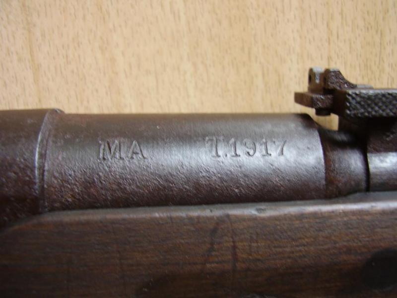

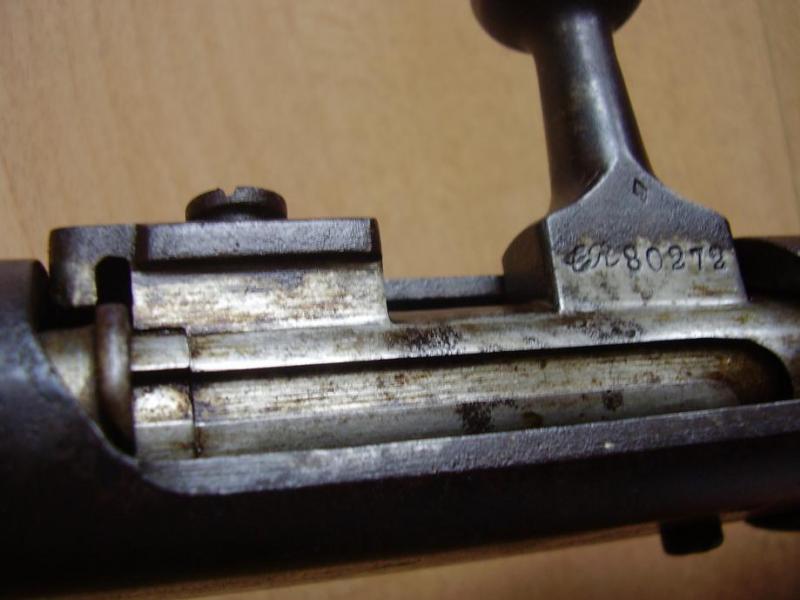

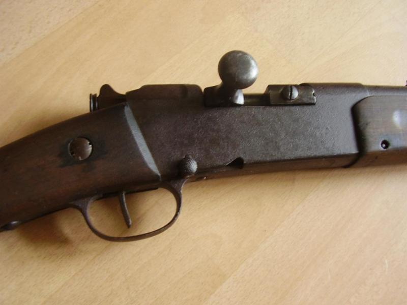

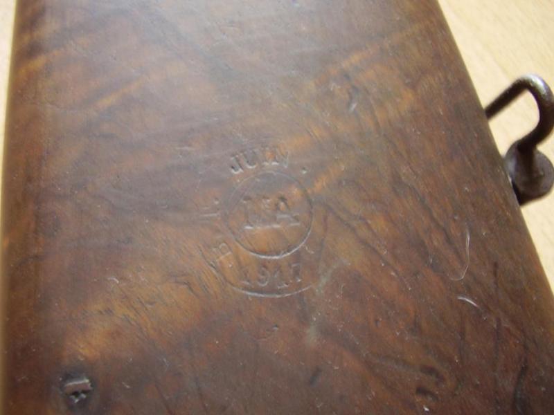

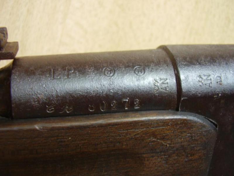

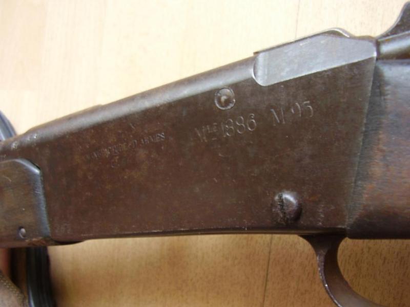

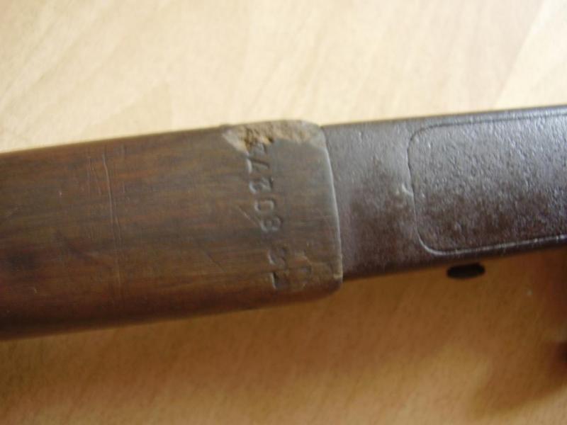

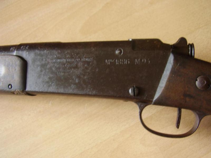

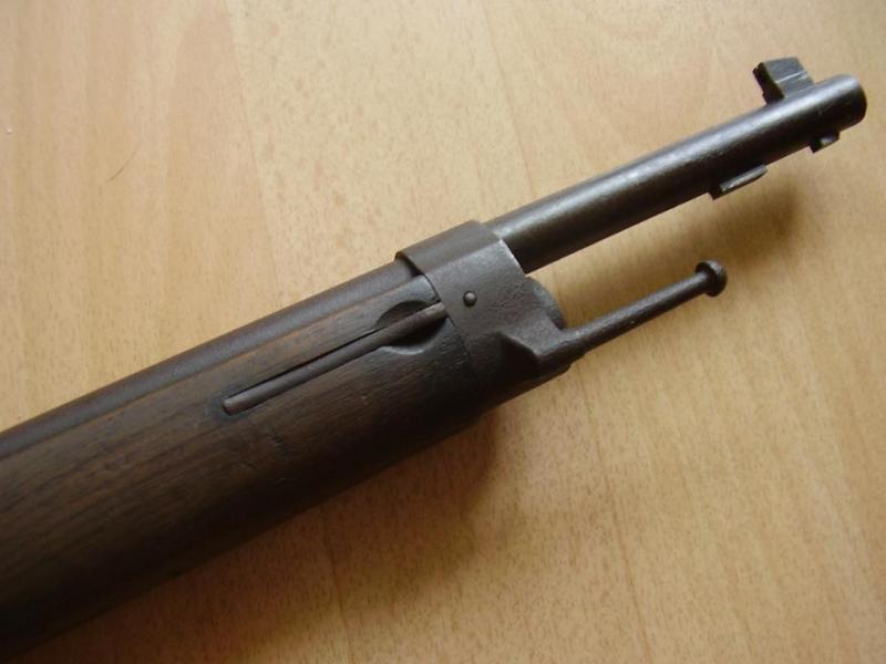

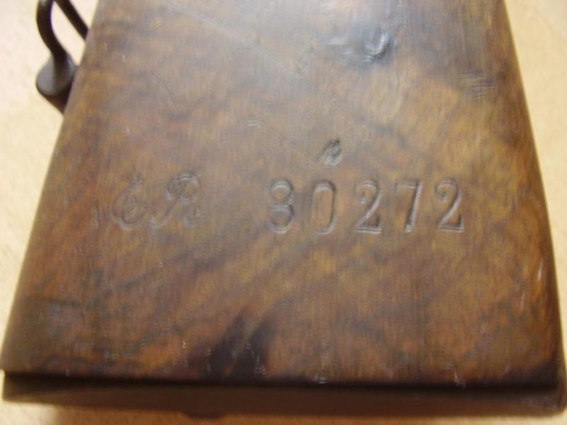

Bonjour tout le monde,
J'ai en ma possession lebel daté de 1917 avec macaron de crosse, tout au numéro sauf la crosse et neutralisé à St Etienne.
J'hésite à le faire rénover par un armurier (coût 270 euros). Cela vaut il vraiment le coup d'un point de vue conservation de l'arme et d'un point de vue valeur ajoutée?
Voici les photos.
Merci pour votre aide
sébastien

Ne le faite pas restaurer ,il est très bien comme cela ,je trouve qu'il a une très belle patine :love:

bonjour
tout à fait ok avec Yankee90.
de toutes façon il est piqué: un nettoyage fera disparaitre les restes de bronzage, un re-bronzage sur une surface granuleuse ne sera pas du meilleur effet.
enfin c'est mon avis.
j'avais fait rebronzer un 86-93 en 1974 par bonheur, "l'armurier" qui n en etait pas un, avait herité du savoir faire de son pere maitre armurier militaire... ca valait le coup du fait qu il n y avait plus de bronzage d'origine. Ce lebel doit aujourd hui faire le bonheur d un collectionneur. le soldat avait fait trois encoches sous le fut, (tirs au but ?)

Il fut un temps où il fallait lutter contre "la peau d'orange" - y compris sur les armes - et cette manie survit encore ( comme quand vous vendez votre voiture d'occasion, il faudrait qu'elle soit neuve). Il est démilitarisé, il ne servira plus, (tant mieux) et il témoigne ! Sous une petite bosse d'oxydation il a souvent un trou. Gardez-le en l'état, faites simplement en sorte qu'il subisse le moins possible l'outrage des années à venir.

Bonsoir Sébastien,
Arme démilitarisée ne veut pas forcémment dire arme "crade", pleine de rouille , de graisse séchée ou au bois taché.
Par contre pas besoin de laisser 270 euros chez un armurier. Munissez vous de patiente, demontez complètement ce Lebel. De la laine d'acier d'ébéniste 00 et de l'huile fine (et beaucoup d'huile de coude). Vous allez en enlever la rouille sans lui oter ni sa patine, ni le reste de bronzage. Pour la culasse : un trempage dans du solvant permettra de dissoudre la vieille graisse séchée. Pour le bois: dans votre magasin de bricolage vous achèterai de la popote d'antiquaire afin de décrasser l' ensemble. Re cirer ensuite le bois.
Dans tous les cas ,cela, n'est que du plaisir !
Bon courage

Merci à tous pour vos avis. Ma femme est du même avis que vous. Mais comme elle n'est pas fan du militaria, j'ai préféré compléter par l'avis de connaisseurs. Merci beaucoup.

Bonsoir Seb,
Il est super.
Je rejoint Yves et les autres, si je peux ajouter laine d'acier 000 + huile d'armes à caresser, le bronzage sous la crasse reviens, de la patience.
