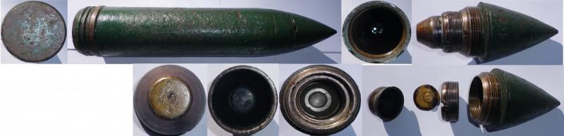

Avant toute chose, je remercie tout le monde pour l’identification précédente.
Je me permets donc de vous en soumettre une nouvelle, je précise néanmoins que l’objet est vide de toute substance, donc parfaitement inerte.
Voila, il s’agit d’un obus dont les caractéristiques sont les suivantes :
Concernant l’obus :
Diamètre du corps : 78,50mm (au niveau de la ceinture de forcement), 76,50 mm (pour le corps)
Longueur totale avec fusée : 400mm
Longueur sans fusée : 316 mm
Diamètre de l’œil : 52mm (au dessus des rayures), 54,50 mm à fond de filetage)
Le cul de l’obus est biseauté, et mesure au plus faible 69 mm, au dessus se trouve deux gorges de sertissage.
La ceinture de forcement mesure 7,50 mm de large, 1,5 mm d’épaisseur et se trouve à 27 mm de la base.
Concernant la fusée :
Longueur avant filetage : 90.5 mm
Longueur totale avec filetage : 106.5 mm
Diamètre à fond de rayure : 53 mm
Diamètre au dessus des rayures : 55 mm
Dans la fusée se trouve une bague filetée, contenant un godet et un disque avec ergot.
Le godet possède les marquages suivants : 36, et un B ou deux G entrelacés dans un cercle, au centre de la pièce.
Les mesures sont soumises à une légère marge d’erreur de ma part.

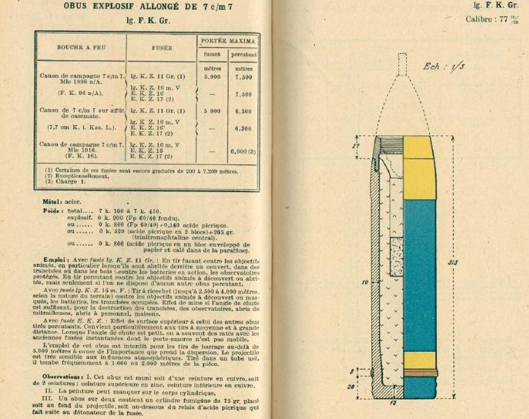

Mes recherches sur internet me font penser que cette pièce est un obus explosif allongé de 7,7cm type L.F.K GR (Lange Feldkanone Granate), avec une fusée LKZ 16 m.V. ou o.V.
Je pense que la peinture est d’origine, mais je n’en suis pas sur.
Je pense avoir identifié la fusée grâce à l’excellent site passion compassion (http://www.passioncompassion1418.com/).
Voila tout, est-ce la bonne identification ? La couleur est t’elle celle d’origine ?
Merci pour ceux qui prendrons la peine de lire le post, cordialement, Cyril.

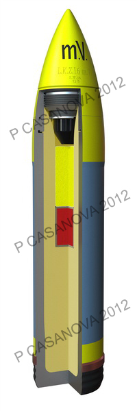

Bonjour, tout juste :
cyril31
Messages : 22
Inscription : lun. mars 08, 2010 1:00 am
Re: obus explosif allongé de 7,7cm type L.F.K GR ?
Message par cyril31 »
mesimages/7898/77.jpg
Bonsoir, merci pour votre réponse.
Par contre, je vois que la couleur ne correspond pas du tout à celle présente sur mon exemplaire, et il ne me semble vraiment pas que l'obus ait été repeint...
Pensez-vous qu'il existe d'autres variantes de couleur ?
Cordialement, Cyril

Il faudrait des photos de meilleure qualité mais de ce que je vois, cette obus malgré sa bonne condition doit être de fouille et a été repeint.
Cdlt.
Cdlt.
Je poste une nouvelle photo, mais je ne comprends pas pourquoi elles sont réduites lorsque je valide mon message.
Sur mon PC, elle sont d'une qualité bien suffisante.
Cordialement, CyrilImage

comme le dit Julien, vu l'état du corps du projectile, certainement un obus de fouille repeint.
Pascal

Je me range donc à vos avis. Je trouvais la peinture vraiment bien faite (elle ne subsiste que sur les surfaces lisses, dès qu'il y a un léger trou, il n'y a plus de peinture).
Je m'en tiendrais donc à la couleur de la planche de AZ16 (bleu et jaune).
Par contre, la fusée doit être peinte de quelle couleur ?
Cordialement, Cyril

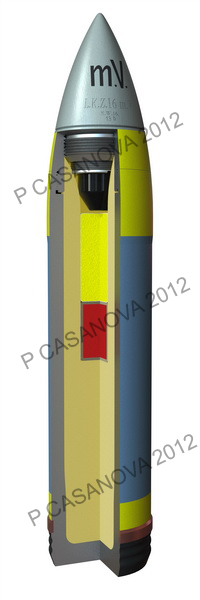

Message par P. CASANOVA »
Probablement gris mais sans aucune certitude

Messages : 7099
Si la peinture uniformément verte est d'origine, il peut s'agir de l'obus éclairant allongé "Leichtgeschoss der F.K" mais cet obus emploie la fusée Zeitzünder S/24.
Je viens de me souvenir avoir vu dans une doc la fusée entièrement peinte en jaune
Pascal
