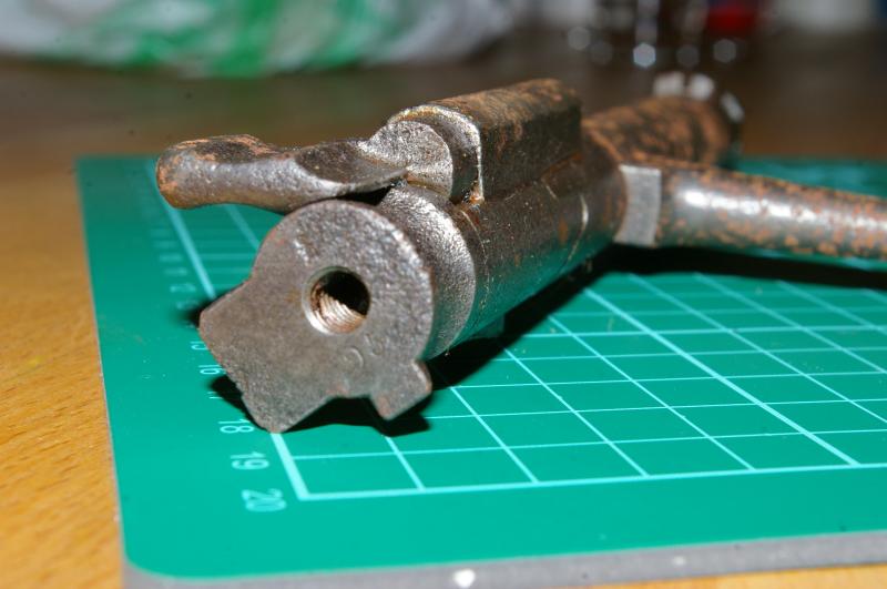

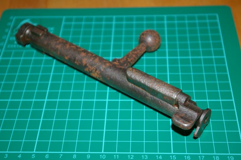

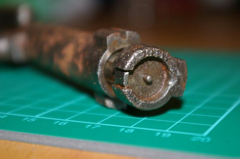

J'ai trouvé cette culasse cachée dans la cave de la maison de mon grand pere ( je n'ai pas retrouvé le reste du fusil). Pouvez vous m'aider à identifier le fusil?
Longueur totale 185 mm
diametre interieur au niveau du percuteur 13mm
provenance: un petit village au nord de l 'Alsace ( entre le site de la bataille du 04 aout 1870 ( Wissembourg) et la bataille du 6 aout 1870 ( Froeschwiller))
Je reste à votre disposition si vous avez besoin de plus d'informations pour l'identification et je m'excuse par avance si par hasard le fusil ne date pas de la période 1941-1918
Eric
J'étais prêt à répondre Mauser 88 mais j'ai vérifié.
En fait il doit s'agir du Mel 91
http://lapetoire.free.fr/public/mod%20e ... 201891.jpg
Le site complet: http://lapetoire.free.fr/pages/Armes_epaule_mod.htm
JCP

bonsoir à tous,
je pense à un Mauser modèle 1888, à confirmer par des spécialistes
de l'armement allemand.
cordialement à tous
noel

bonsoir à tous,
cordialement à tous
noel
Moi aussi j'en étais persuadé.
J'ai quelques carcasses de ce fusil et de mémoire ça ne faisait aucun doute.
Je n'ai pas eu le courage d'aller à la cave pour ressortir ces tas de ferraille et j'ai consulté le site que je donne en lien dans mon précédent post.
Il me donne çà: http://lapetoire.free.fr/public/mod%20e ... 201888.jpg avec un levier coudé.
Mais après réflexion je pense que sur cet éclaté il s'agit du Karabiner: http://www.armeetpassion.com/caragewehr1888.html
Le gewehr 88 avait bien un levier droit comme celui d'Eric68 http://www.armeetpassion.com/gewehr1888.html
Je regarderai demain car j'en ai 2. (des carcasses bien sûr) :lol:
JCP

Bonjour!
Petite parenthese:
Le Gewher88 n'a jamais reçu l'appellation "Mauser", son véritable nom est "Kommission G88", car c'est une commission qui fut chargée de plancher sur son étude, mais Paul Mauser ne lui donna jamais son nom... ;)
PS/ Pour votre culasse, j'aurai moi aussi penché pour une G88...

Je confirme, c'est bien une culasse de G88.
Pièce assez courante en Champagne.

Bonjour!
Petite parenthese:
Cette mauvaise, mais très courante, appellation vient certainement du fait qu'il est le premier à utiliser la fameuse 7,92 Mauser.
JCP

Un grand merci pour toutes vos réponses. Comme d'habitude le forum est fidele à sa réputation. Competence , gentillesse et envie des membres de partager leur savoir.
Eric
