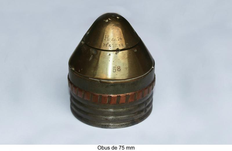

Dans la cadre des souvenirs familiaux voici une tête d'obus 75 mm vide bien sur. peut on me dire s'il sagit d'un obus français ou allemand. merci

Il s'agit d'un cul d'obus de 7.7cm allemand surmonté d'une fusée également allemande de type H.Z.14 d'un calibre supérieur.

Est-ce alors un remontage si les calibres sont différents. je n'y connais strictement rien en artillerie.

effectivement c'est un remontage d'une fusée HZ 14 pour obus de plus gros calibre sur un culot d'obus de 7,7 cm coupé quelques centimètres au dessus de la ceinture de forcement.
Mais joli ensemble toutefois.

Bonjour régis,
ici, vous avez la base d'un obus de 7,7 cm allemand avec encore sa ceinture de forcement.
La fusée est bien une Hz14 qui armait les obus des obusiers légers, canons de 9 et 10 cm, etc; donc un calibre plus important que le 7,7 cm.
Ce presse papier est joli, l'ensemble n'est pas correct, puisque nous avons affaire à deux éléements de pour calibres différents.
Mais ici, c'est un souvenir, donc ne nous arrêtons pas à quelque chose de strict, nous n'avons pas affaire à un obus complet surmonté de cette fusée.

Juste une question par curiosité : ça s'ouvre, ou c'est juste un presse papier ? ça parait bien ajusté.

Oui il sagit effectivement d'un souvenir de famille témoignage du passé merci pour ces précisions. Pour la curiosité d'Alain le bout de la fusée s'ouvre laissant place a une cavité je pourrais vous mettre une photo demain car je bosse aujourd hui

Je le pensais, un encrier ??? S'il manque reste à trouver le petit fragile encrier de verre ...

Effectivement un presse papier, un encrier ou même un cendrier quoiqu'il en soit un objet meurtrier sur un bureau sacré paradoxe. En tout cas il va dans ma vitrine au rayon première guerre mondiale
