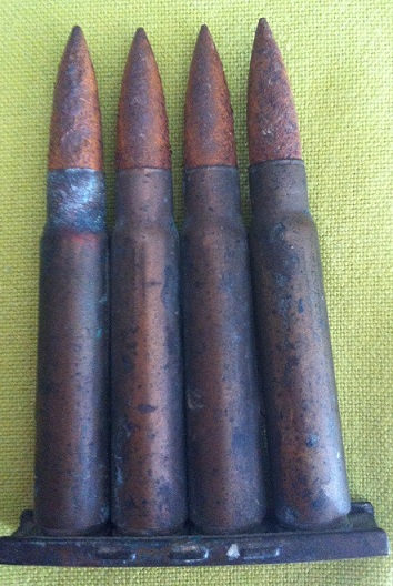

voilà j'ai ces balles de fusil depuis un moment déjà et personne ne peut me dire de quand elles datent et à quelle arme elles correspondent. Je me demandais si les collectionneurs du forum pourraient m'aider. Elles font 8cm.
Merci d'avance

Bonsoir Tango,
Voir marquages sur le culot, ressemble à de l'allemands.
Attention si non inerte ?.
Phil.

bonsoir a tous
sa ma l'air d'etre du 7.92 pour fusil mauser
cdlt
nicolas

cartouches à balle s.S. (Schweres Spitzgeschoss- balle pointue lourde) en calibre 7.92 mm Mauser. Joint d'amorce noir si 14-18 ou vert si 39-45.
Etuis en laiton, balle à noyau de plomb chemisées acier cuivré.
A priori de fabrication de la seconde guerre mondiale, leur marquage au culot pourrait nous en dire plus.
Utilisation dans fusil Mauser 98, ou en mitrailleuse. A l'origine la balle s.S. a été crée durant la première guerre mondiale pour l'utilisation en mitrailleuse, mais son tir est possible au fusil si la charge n'e'st pas renforcée.
Attention, ces munitions sont classées en première catégorie, la détention n'est pas autorisée.
P. Lamy

+1 avec les trois tenons sur la lame chargeur.

Juste pour infos, il en manque une, les cartouche sont par cinq sur ce type de lame.
Inerte veut dire non neutralisées.
Présence de poudre dans la douille et amorce active.
D'autant plus, qu'avec les cartouches allemandes, attention à la balle également, il peut y avoir de mauvaises surprises, vu que le code couleur à disparu.
Effectivement, ces cartouches quelque soit leur état, pourris, bon, vides ou pas, neutralisées ou pas, restent dans leur catégorie.
Donc, interdite à la détention.
Vous n'avez donc, ni le droit de les posséder, de les vendres ou de les donner.
Florian

Merci Florian pour les précisions mais qu'est ce que je dois en faire alors? Car si elles sont dangereuses (et la je suis en train de m'imaginer que si elles tombent elles exposent) je ne veux pas les garder a chez nous. Je dois les amener où? Au commissariat?

Ne te traumatise pas non plus, à moins de tenter un démontage ou de taper dessus, de les jeter dans un feu, etc, tu ne risques pas grand chose.
Tu peux effectivement contacter la police ou la gendarmerie qui t'aiguilleront sur la procédure à suivre.
