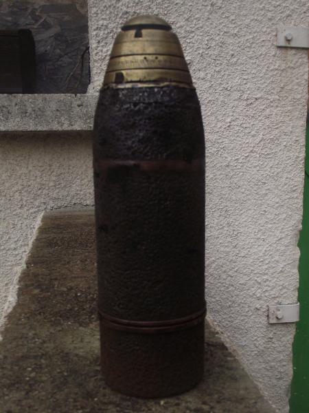

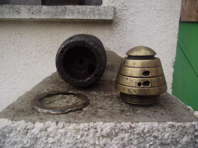

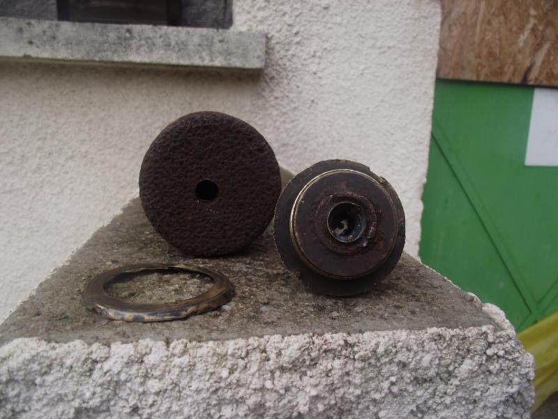

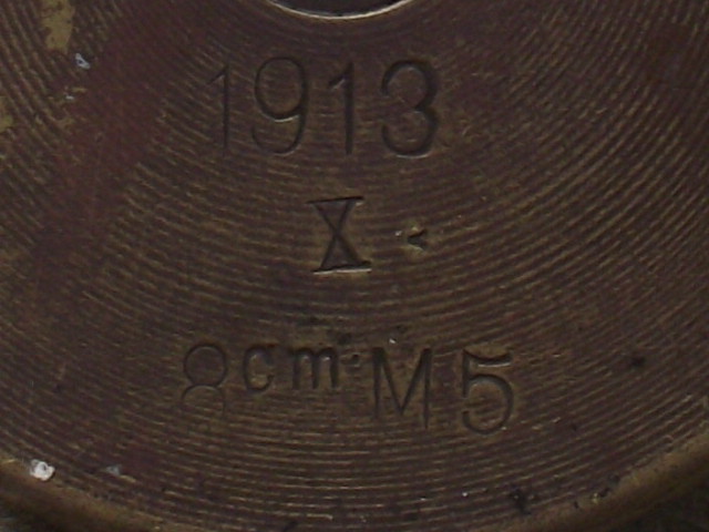

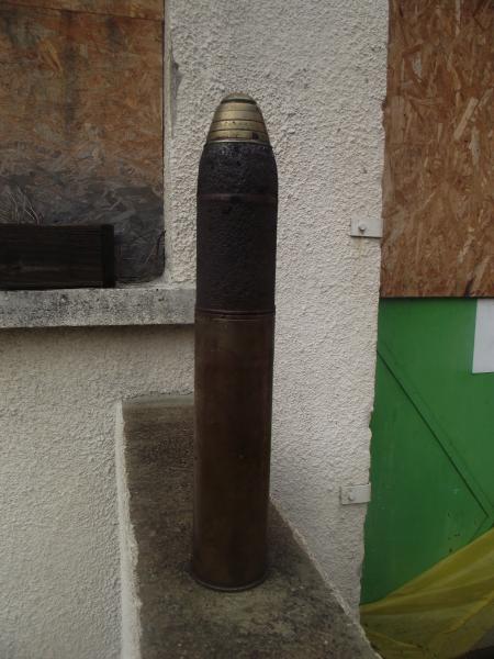

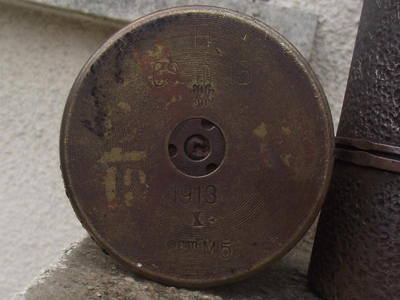

Vu cet obus dans une collection, vide et inerte dont je ne connais que la date, 1913 (notée sur la douille). Voici le morceau:

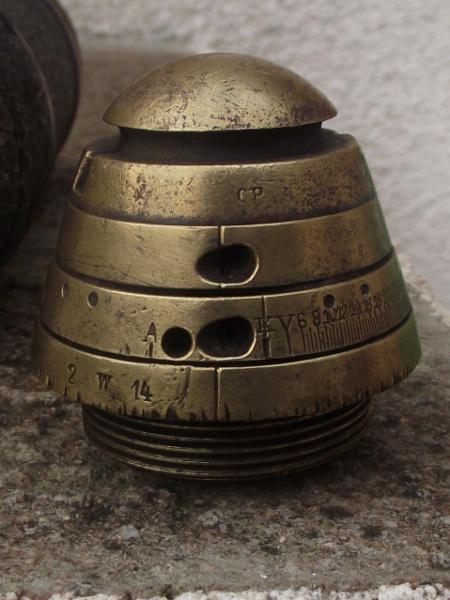

Détails de la fusée:

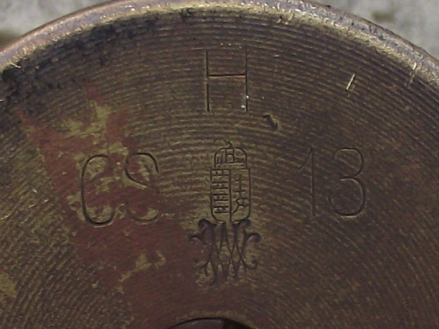

Détails de la douille:
Les dimensions de la douille sont les suivantes:
hauteur: 283mm
Ø intérieur: 76 ou 77mm
...et celles de l'obus:
hauteur (avec réduction): 210mm
hauteur sous ceinture: 48mm
Ø ext ceinture: 78mm
Ø du corps: 76mm
Je pense avoir tout dis...merci d'avance pour vos infos.
Mathieu

Belle pièce ; il s'agit d'un obus à balle de 8cm austro-hongrois (utilisation ww1) pour canon M5 avec fusée à double effet M8.

Il s'agit de la munition utilisée par les canons de campagne autrichiens de 8 cm modèles 1905 (8 cm Feldkanone M.5) et 1905/08 (8 cm Feldkanone M.5/8). La différence entre les deux est que le 05/08 est démontable en plusieurs éléments.
La douille contenait une charge de 535 grammes de poudre en tube (9/22 mm.M.93 a Röhrenpulver) propulsant l'obus à 500m/s.
C'est l'obus à balles modèle 1905 (8cm S.M.5) sous entendu Schrapnell Modell 5 à charge arrière de 85 grammes de poudre noire propulsant 316 balles de 9 grammes en plomb durci.
Vu la forme de la fusée et des évents, je suppose que la graduation va jusqu'à 73?
Il s'agit de la fusée à double effet pour obus à balles Mle 1908 (S.D.Z.M.8) graduée de 6 à 73 hectomètres.

La fusée est graduée jusque 71 et suivit de M8, chaque trait correspond à 0.5 unité. En fait, il y est noté 70 puis deux traits, donc 71.

bien belle pièce, il est rare d'avoir à la fois la fusée (voir sur mon site http://www.passioncompassion1418.com/de ... l#Austria3 ) et l'obus

Serait-il possible d'avoir une photo de l'autre coté de la fusée ?
