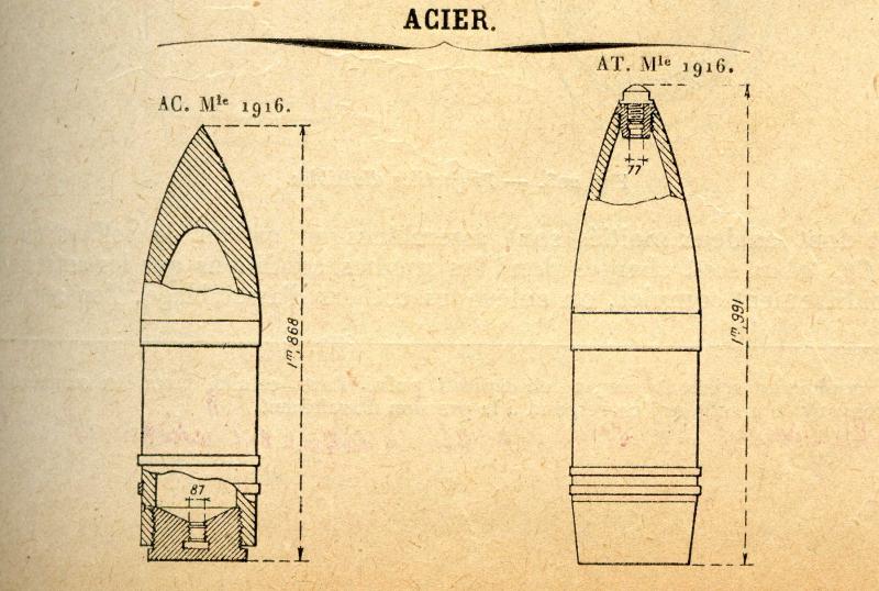

Les dimensions apparentes de ce "monstre" semblent correspondre à un des projectiles tirés par l'obusier français de 520 mm modèle 1916, l'obus à amorçage de culot AC Mle 1916 d'un poids de 1654 kg.Toutefois, le "trou" visible au sommet de la tête suscite une interrogation car l'obus de 520 mm AC Mle 1916 a une tête en acier homogène destinée à perforer les cuirassements et le béton armé.
Obus de 520 mm AC Mle 1916 et AT Mle 1916.

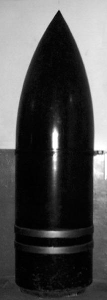

Il semble bien que ce soit cela, ces trous ont peut-être été fait pour la fixation d'un anneau de transport afin de soulever l'engin pour le mettre en place sur le monument.
Voici l'obus exposé dans la galerie de l'ouvrage du Schoenenbourg

Il est vrai qu'il ressemble (appréciation de béotien) à un obus de 520, comme celui montré par Turpinite.
