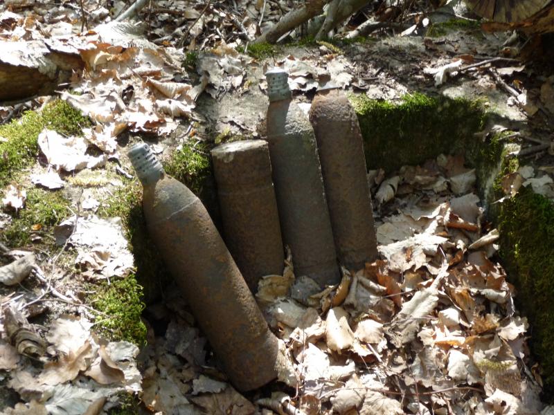

bonsoir,
étant d'une inculture importante en matière d'artillerie, je vous remercie de m'aider à identifier ces obus et surtout la fusée "style capuchon avec aération".
j'ai pris cette photo en foret sans les avoir manipulés en aucune façon. ils étaient au pied d'un monument.
merci
bien cordialement,
david

Il s'agit d'obus à balles français 75mm avec fusée double effet 22/31 1897.
L'obus à l'extrême droite est un 75mm explosif (peut aussi être à chargement chimique) avec fusée percutante 24/31 robin-lejay 1899.
Attention ces projectiles sont actifs (on ne peut d'ailleurs pas voir s'ils ont été tirés car les ceintures en cuivre ont été retirées).
Bien évidemment on ne touche pas ce genre de trouvaille et on prévient les autorités pour éviter tout accident.

et comme on peut le voir, toutes les ceintures sont parties !
Les objets de tranchée ont encore de beux jours devant eux !

Bienheureux si après avoir enlevé la ceinture ( marteau-burin ?) il peut encore bricoler des deux mains ....
Pour autant elles sont peut-être parties il y a longtemps ...

J'ai entendu raconter qu'un grand-père et son petit-fils s'étaient tués en faisant cela il y a des années dans la régions de Verdun.
Je pensais que pour la majorité des obus sans cuivre que l'on rencontre lors de promenades (explosés ou non), la ceinture s'était détachée lors du tir et n'imaginait pas que des personnes s'amusent (sic) et risquent leur vie pour cela.
Faut quand même être un peu fêlé.

je confirme les avoir trouvés dans cet état et dans cette position au pied d'un monument allemand de la foret d'Argonne, qui se trouve sur une parcelle privée.
un autre se trouvait derrière ledit monument, posé à plat et dans le même état; des travaux forestiers avaient été réalisés, faisant tomber des branches sur ce monument, qui va finir par tomber, vu le peu d'égard qui lui est porté.
après avoir pris la photo, j'ai passé mon chemin.

Bonjour David,
bravo pour ce comportement, votre photo, apporte un témoignage, une trace, sans pour cela, un comportement irresponsable.
Pour ce qui est des ceintures, je rejoins Alain sur le fait qu'elles sont parties depuis peut-être longtemps, ceci pourrait être vérifié au niveau de la corrosion du logement de celles-ci.
Il est certain que l'on ne peut évidemment pas et systématiquement dire que c'est forcément un petit mariole qui s'est amusé un après-midi, mais on peut le suggérer, vu que cela existe, malheureusement.
Pour ce qui est du tir ou non, on peut le voir sur l'obus, ne serait-ce que l'état des fusées.
Il me semble que la deuxième fusée a eu quelques soucis, donc.....
