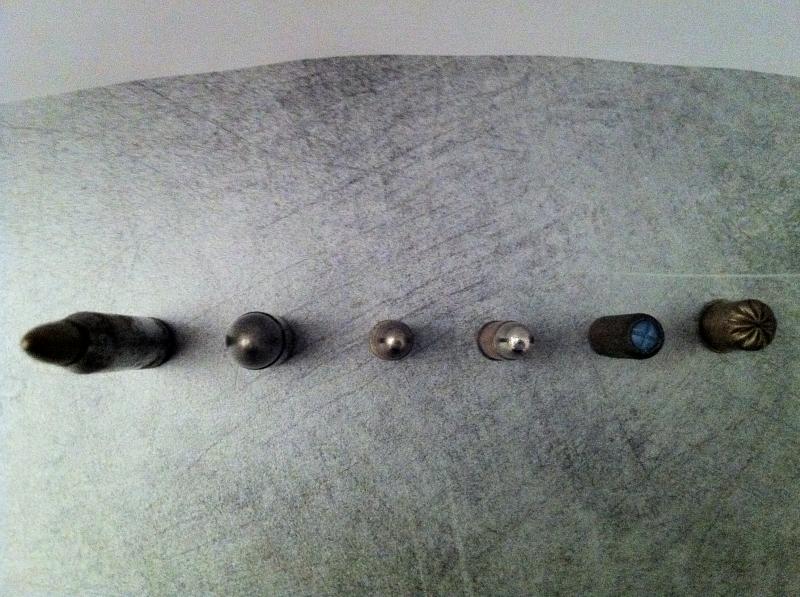

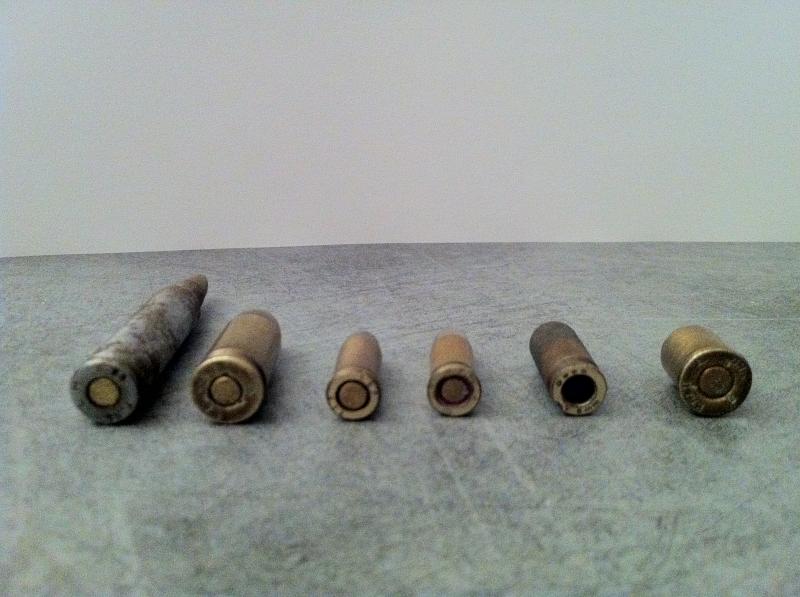

Bonjour a tous et bonne année :)
Je vien a vous car j'ai retrouver quelques balles qui trainer.
il ny a pas que des ancinnes je pense, mais si vous pouviez m'aidez, merci d'avance :)
Voila se qui il a me marquer au culot, dans l'ordre de gauche a droite:
LM 4-88 5.56 / FN 71 avec une un "+" dans un cercle / SBP 635 ou 6.35 je ne sais pas si c'est un point ou un coup (amorce entouré de noire) / SFM avec 2 etoiles et un GG entrecroiser (amorce entouré de rouge) /
geco 8mm / S Knall K .380
1-
Longeur complet:57mm
longeur douille:44mm
Ø culot:9mm
Ø collier:6mm
2-
longeur complet:29mm
longuer douille:19mm
Ø douille:presque 10mm
3-
longeur complet:22mm
longeur douille:15mm
Ø culot:7.5mm
4-
longeur complet:22.5mm
Ø culot:7.5mm
5-
pas d'ogive, juste un plastique bleu, (balle a blanc ?)
longeur munition:20mm
Ø culot:7.5mm
6-
pas d'ogive non plus, mais la douille refermer sur elle meme (a blanc aussi ?)
longeur munition:14.5mm
Ø culot:10mm
Ps: la n° 2-3-4-5, on etait trouver chez mon grand-pere (il vie dans les ardennes belge)
ps2: les munitions on etait vider.
voila quelque photos:

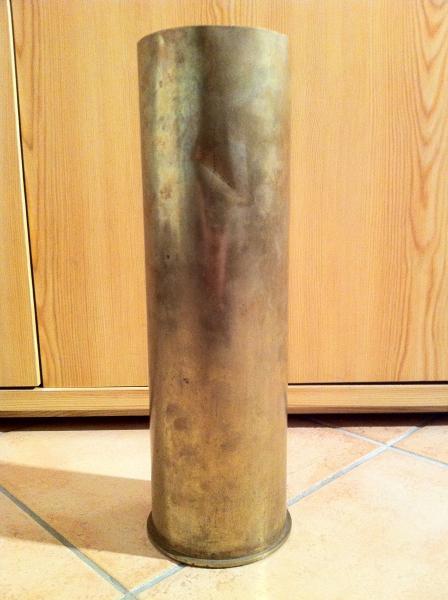

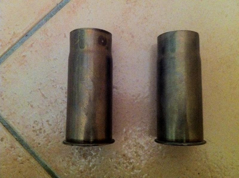

j'ai aussi 3 douille d'obus =)

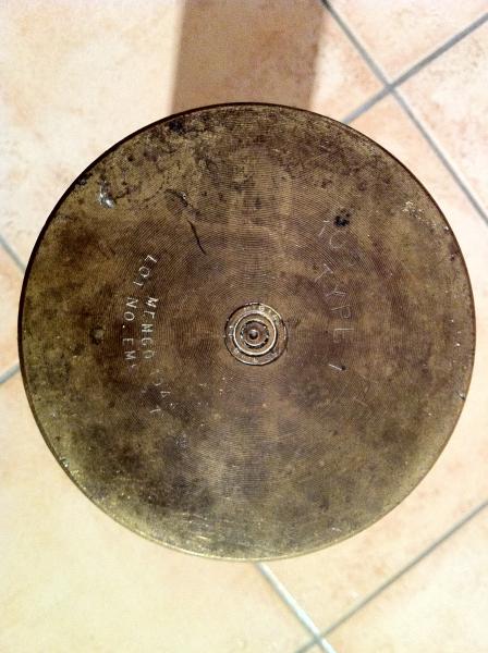

1-
105 MM M14 TYPE1 MEMCO 1944 LOT NO.EME-3-7, sur l'amorce: MIBIA (une derniere lettre illisible) LOP-3-15 44
longeur: 37.2 cm
Ø culot: 119mm

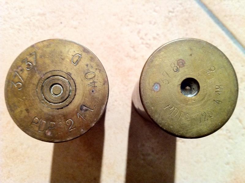

2-
PDPs 2 1 L 40_ D. 37-37, et sur l'amorce: DBS 204 40
longeur: 94mm
Ø culot: 44mm
Ø collier: 37mm
3-
PDPs 126 4 18 37-85
meme dimension que la 2
voila desoler pour la longeur du message :) et merci d'avance pour les infos.

Munitions qui seront percer pour se mettre en règle au niveau de la loi. Bien que... la neutralisation de munitions d'armes d'épaule ou de poing n'existe légalement pas et que la détention de matériel d'artillerie quel qu'il soit (douille et autres fusée) soit strictement interdite (vide d'explosif ou non), mais rassurez vous, cela n'empèche d'en voir régulièrement sur le forum...
1: 5,56 Otan (.223 remington) provenance militaire;
2: 9 mm parabellum d'origine belge);
3 et 4: .25 ACP ou 6,35 mm, pour la 4 : fabricant: Société Française de Munition, GG: Gévelot et Gauppilat;
5: 8 mm PAK (Pistol Automatic Nall et non Panzer Abwehr Kanone :D );
6: 9 mm (ou 380 centième de pouce) PAK.
Les douilles d'artillerie:
- une 105 mm américaine de 1944;
- une douille de 37 mm mle 37(?)
- une douille de 37 mm mle 1885, fabricant: Pinsont à Paris.
Cyril
PS: Faites un effort sur l'aurtografff! Merci

Merci beaucoup pour les infos, et la rapidité de reponse.
sinon pour le 9mm para belge, j'ai penser a du 9mm, mais je l'avais essayer dans une arme 9mm (beretta 92fs) et elle ne rentré pas.
(desoler pour l'orthographe)
Cyril Cary
Messages : 1158
Inscription : lun. août 08, 2005 2:00 am
Re: Demande d'identification balles :)
Message par Cyril Cary »
Vous pouvez préciser...? Du 9 mm...? Il en existe des milliers...
Pour info le 9 mm parabellum est un calibre inventé par Georg Lüger pour répondre au besoin de l'armée allemande (kriegsmarine) adopte en 1904 un pistolet en 9 mm dont le canon fait 150 mm, connu actuellement sous le nom de P04 Marine. Le célèbre P08 (adopté en 1908) est également dans ce calibre.
Le 92 Fs est chambré en plusieurs calibres, mais on s'éloigne de de notre sujet principal.
Cyril
Taker
Messages : 4
Inscription : lun. janv. 10, 2011 1:00 am
Message par Taker »
je penser a du 9mm para classique, et un ami eyant un 92 en 9mm para, on a essayer, mais elle ne rentre pas dans la chambre. sa doit donc etre different, mais ne my connaissant pas plus, je ne peut vous donner plus de precision.
mais bon c'est peut etre la douille qui est legerement deformer, car sa se joue au micron, si on veut on force un peut sa rentre, mais bon je ne pense pas que sa soit une bonne idée :)

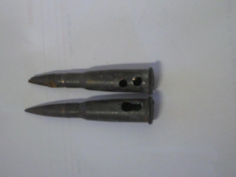

[quotemsg=13951,3,353]Bonsoir
Cyril
bonjour a tous et toutes :hello:
ci joint la photo de deux cartouches de 8mm lebel dont l etuit a ete perce mais dont la balle n a pas ete enlevee et bien sur non videe lors du perçage comme quoi il y a encore beaucoup de renseignements a fournir au sujet de la dangerosite a une telle pratique :pfff:
didier Image

La douille avec le marquage 37-37 est une douille pour le canon de 37 mm Mle 1916 datée de 1940.
