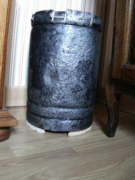

Merci de me renseigner sur cet objet, qui peut me donner le type d'engin qui a envoyé ce projectile,cette douille en acier fait un diamétre de 24 cm et haut de 38 cm ,encore mieux si vous avez une photo du projectile en entier et du canon ou du mortier,

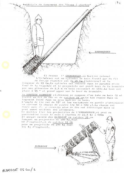

Bonjour bleuet,
L'objet que vous présentéz est un projectile pour le mortier ALBRECHT et le ERDMORSER de 25cm dit le Seau à charbon,lancé avec un tube en bois
fretté par du fil de fer long de 2mètre Albrecht,ou de 65cm Erdmorser.
Je vais t'envoyer des dessins de l'engin quand je les ai trouvés dans mes doc.
Cordialement,Francois

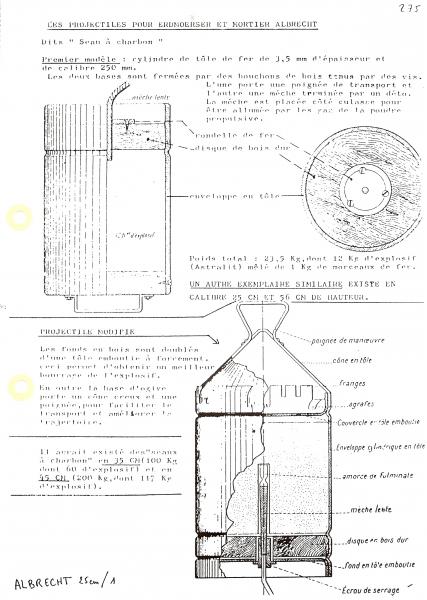

Rebonjour bleuet,
Si joint les documents en rapport de votre projectile,j'espère que c'est lisible ça vient d'une mauvaise copie.
Crdlmnt,Francois

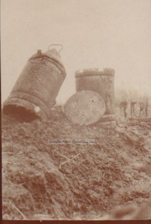

Message par l'artilleur »
voici une autre belle photo du"sceau a charbon"
photo provenant de site BLEU HORIZON.Image
