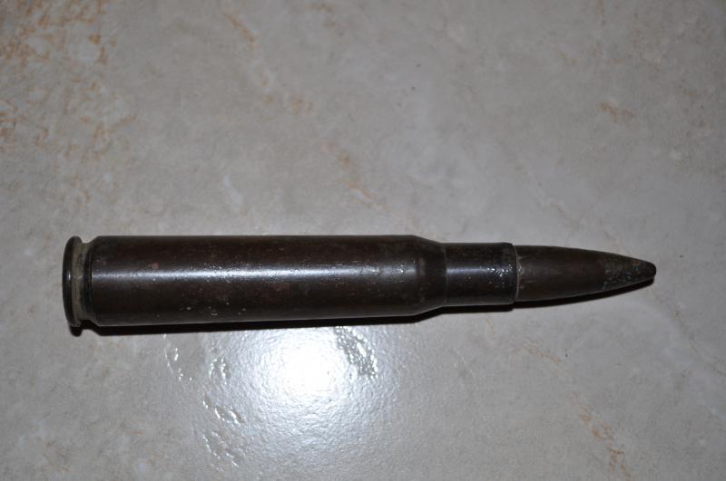

Bonjour je viens de faire l'acquisition d'une balle dépourvue de poudre et percutée ,donc totalement inerte
Longueur total : 132 mm
longueur douille : 100mm
Diamétre culot: 20mm
diamétre collier: 13mm interieur

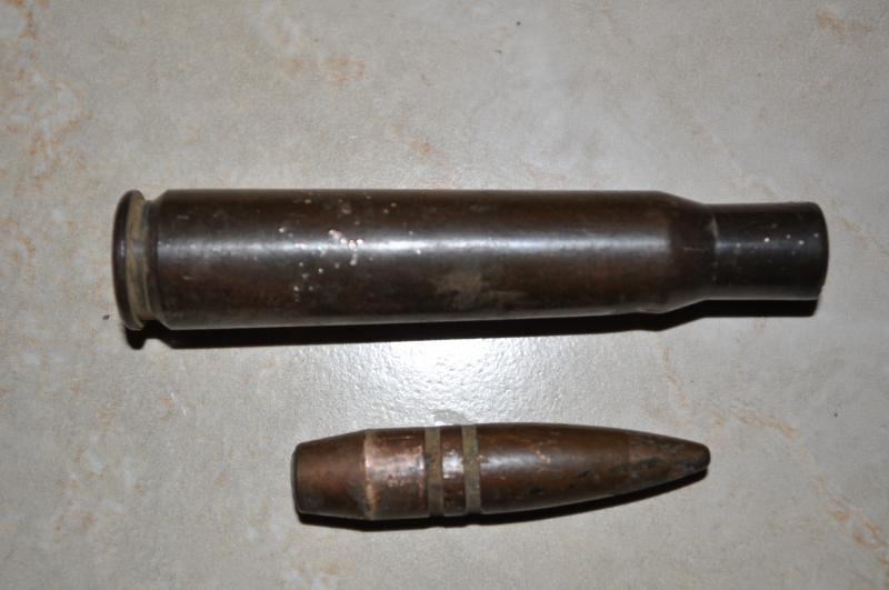

Ogive longueur total : 59mm , portant 2 cannelures

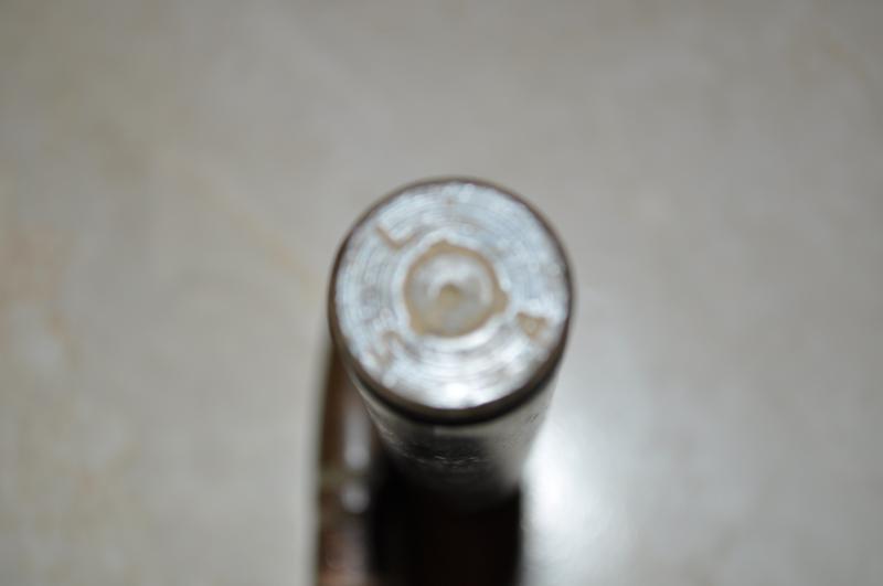

Le culot porte les mentions suivantes : SL4 et rien d'autre
Merçi aux passionnés qui pourrons m'apporter leurs aides ImageImageImage

L'étui provient d'une 12,7 américaine classique de la seconde guerre.
Pourrait on avoir une photo ou un scann du culot de l'ogive?
Les deux cannelures indique un projectile perforant et il me semble que la pointe bleue signale une ogive chargée avec de l'azotate de baryte et du magnésium...
Merci.
Cyril
TURPINITE
Messages : 4051
Localisation : France
Re: identification d'un balle
Message par TURPINITE »
sur la pointe, y'a t'il des restes de peinture ?
S c'est bleu ciel, Il s'agit d'une balle incendiaire M1 identifiée par la pointe bleu ciel.
Elle possède une deuxièmecannelure au-dessus de celle de sertissage.
La balle fut adoptée en 1941, elle était constituée par un manchon en acier, chemise en tombac, le culot est obturé par un bouchon de plomb. Le vide est remplit d'une composition incendiaire.
Il a existé une variante de forme "ogivale".
