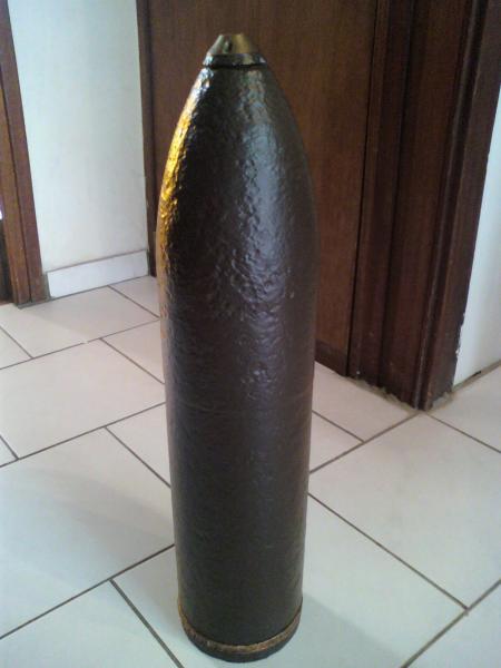

bonjour je voudrai savoir plus de renseignement sur cet obus et savoir qu'elle peinture je dois mettre
voici les dimensions:
hauteur: 645 mm
diamètre : 155 mm
poids : 31 kg a vide.
renflement situé a 350 mm
met plat : 55 mm
oeil : 40 mm
bague : 15 mmImage

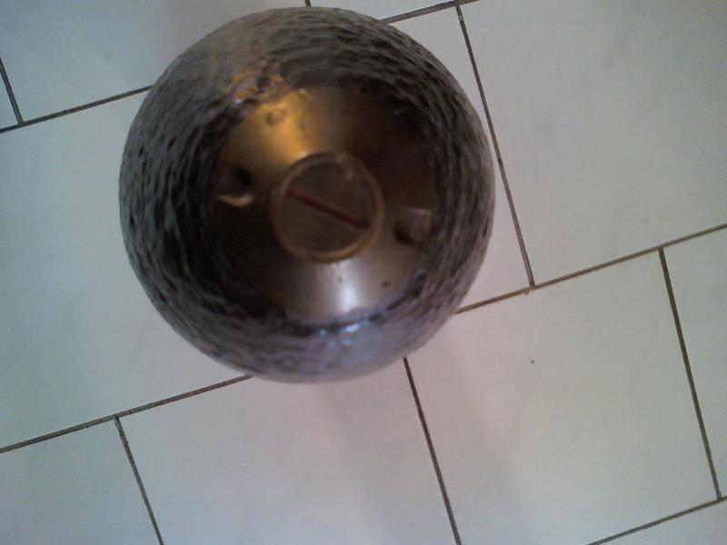

l'artilleur
Messages : 117
Inscription : sam. juil. 24, 2010 2:00 am
Re: identification 155 mm français et peinture
Message par l'artilleur »
effectivement l'obus est inerte la fusée également.je ne démonte jamais rien, j'ai des enfants et une femme je ne joue pas avec ma vie.Image

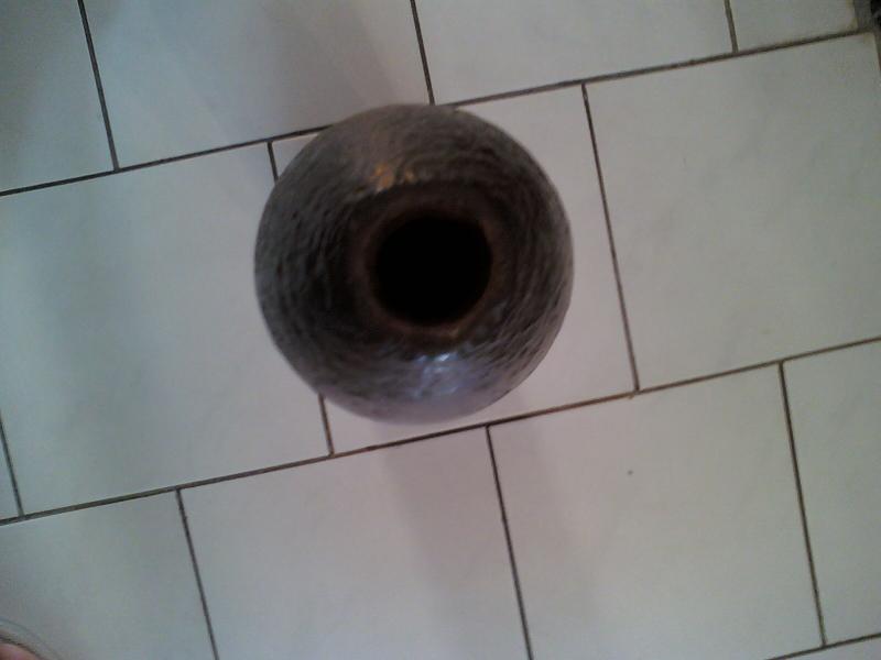

voici des autres photo.je réaffirme que l'obus et la fusée sont INERTE.
Message par TURPINITE »
Bonjour l'artilleur,
Obus de 155 mm explosif allongé en acier, modèle 1890.
(11.12.1890).
Poids : 43 kg / 30,9 kg.
Chargement : 10,325 kg de Mélinite.
Gaines :
- initialement les gaines de 40/55 mm modèle 1887, suivie par le modèle 1895.
- Ensuite, d’une manière transitoire, la gaine relais de 40/55 mm modèle 1915-A2,
enfin la gaine-relais de 63/73 mm modèle 1915-C.
tu as deux possibilités :
charge nitrée : complet en jaune (code RAL 1021).
Charge nitratée : ogive jaune jusqu'au renflement; corps rouge jusqu'au renflement (code RAL 3001).
Tu peux également le peindre en noir, avec bande bleue pour obus d'exercice école à feu, avec une bande blanche comme obus d'exercice lesté.
Florian

merci beaucoup.par contre je met de la peinture pour métal?
TURPINITE
Messages : 4051
Localisation : France
oui si vous trouvez dans le même ton.
A l'origine, il recevait une couche au minium, avant de recevoir leur peinture.
