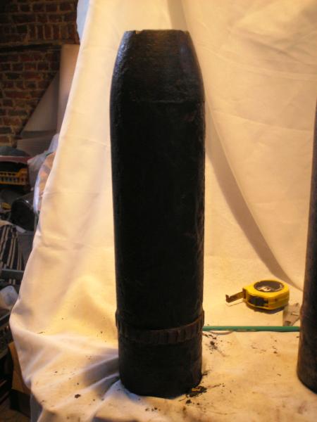

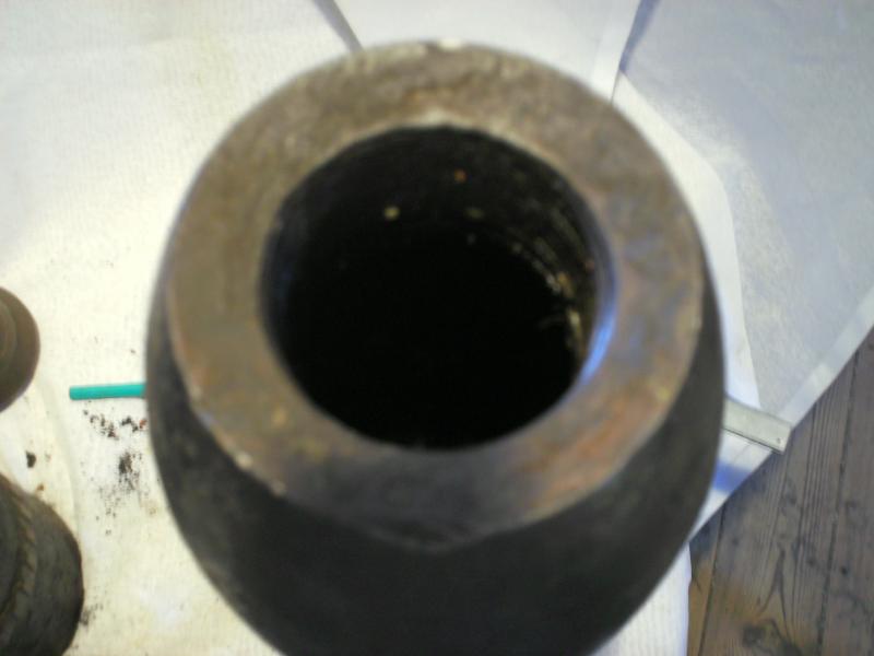

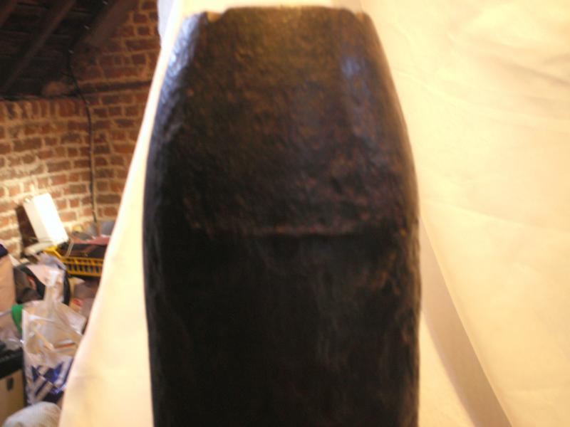

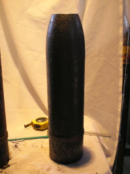

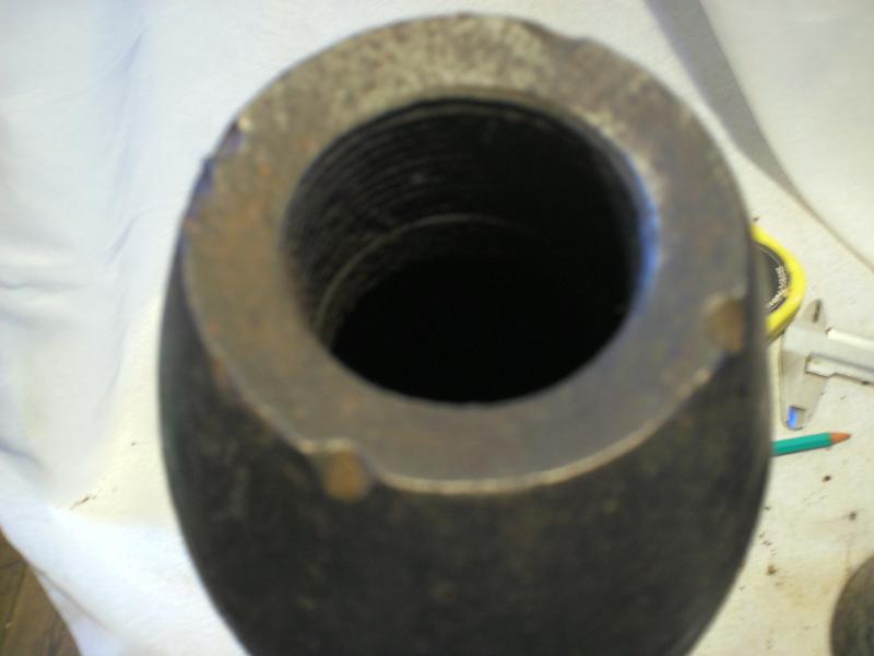

bonsoir a tous et toutes :hello:
j ai deux obus a peut pres identiques :pt1cable:
d un calibre de 10.5cm
d une hauteur de 410mm
on dirait que sur un il y a une reduction porte fusee avec quatres encoches
et l autre pas de reduc et pas d encoches
tous les deux de la meme hauteur et tous les deux explosif
ce pourait il que ce soit un allemand et un francais ?
qu elles fusees etaient montees
merci de vos reponses
didier :jap: ImageImageImageImageImage

Bonsoir Rocole,
A la forme du sertissage de la fusée sur sa réduction, il s'agit d'un allemand. Mais attendont les connaisseurs... et si c'est le cas il te faut une HZ 14 de Ø57,5mm que je recherche activement actuellement...bon courage ;)

l'obus avec la réduction est un 10cm Gr.15.
La fusée était une Gr.Z.04. ou une Dopp.Z.15.
cet obus pouvait aussi contenir du gaz dans ce cas il portait la dénomination 10cm. Gr.z.15. Grkz.1.
La fusée pouvait être une Gr.Z.04. ou une Gr.z.14. n/A.

Bonsoir Didier,
Est tu sure q'il n'y a pas de reduction,parfois ce n'est pas bien visible à l'exterieur mais bien à l'interieur.
Il existe un model sans reduction,mais il est plus long,441mm,le 10cm.Gr.96 avec le culot devisable.

bonjour francois
tu as raison encore une fois il y a bien une reduction qui est bien visible de l interieur mais pourquoi il n y a pas d encoches sur la reduc
j ai monte une fusee gr z 04 swn17 est elle se visse tres bien
