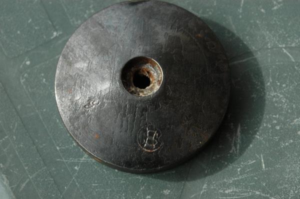

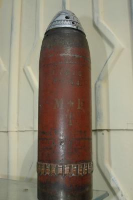

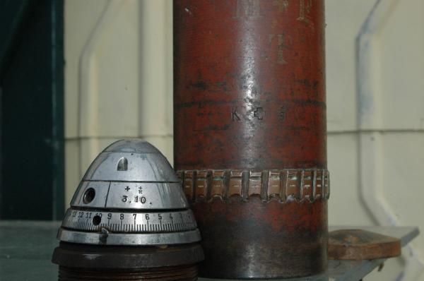

quel peut être cet obus de 75m/m (vide) de 18 cm de long sans la fusée ni le raccordement?
Culot:
Marquage latéral:

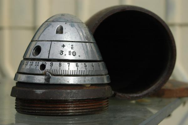

La fusée tout aussi inerte qui a été remontée avec une tige filetée:
Les deux se montent ensemble, mais pas parfaitement:

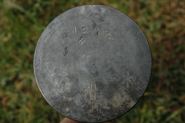

Le culot de la douille qui était avec, elle mesure 275m/m de long:

Et bien voila la famille s'agrandit, pour moi c'est du suisse, il y a des croix pratiquement sur toutes les pièces.
de plus celui-ci, c'est en suisse que je l'ai trouvé,sur le piston 2 initiales qui pourrait-être celles de la fabrique
Solothurn,(si quelqu'un peu confirmer )très célèbre pour la fabrication des fusées de 20mm flak, mais la c'est une autre période.
et bien voila, en tout cas c'est de la trés bonne qualité,comme nos amis Suisses savent le faire,la micro mécanique,et l'horlogerie étant leurs domaine.

donc là ça ne laisse guère de doute possible, d'autant que je suis à 5 km de la Suisse Image

finalement j'ai trouvé ce que sont ces obus.
Le modèle court rouge est un 75mm de montagne suisse mle 1906 (18 cm de long) ainsi que la fusée.
Ref 3:
Le modèle long rouge est un 75mm de campagne suisse mle 1918 (21,7cm de long).
Ref 1 et 13
