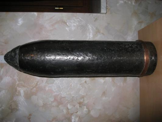

Je voulais vous proposer à l'identification 2 obus (j'ai quelques informations dessus mais ni le canon qui les utilisaient, ni le nom du modèle précis) :
* Le premier est un obus allemand de 150 mm brisant d'après ce que j'ai vu sur le net. Ses dimensions sont les suivantes :
- Hauteur jusqu'à la ceinture : 20 mm
- Largeur de la ceinture : 17 mm
- Hauteur totale sans la fusée : 420 mm
Je l'ai équipé avec une fusée dopp Zc 91 mais d'après le site passion-compassion, ce genre de fusée n'équipaient que les obus du canon de 90 mm modèle 1873/88. Pouvez vous me dire quel est le type exact de cet obus et pour quel canon il fut employé, ainsi que les fusées utilisées pour cet obus.
* Le deuxième (photo) est apparemment un obus allemand de 105 mm explosif (aucunes informations trouvées sur le net) qui a subi un nettoyage drastique. En effet, d'après ce que j'ai vu, il a été meulé (pour le lisser). Cela a fait partir une partie des marquages qui ne devaient pas être bien visibles déjà à l'origine. Ses dimensions sont les suivantes :
- Hauteur jusqu'à la ceinture : 29 mm
- Largeur de la ceinture : 19 mm
- Hauteur du corps : 376 mm
- Hauteur totale avec la fusée : 425 mm
La fusée ne doit pas être d'origine car même le filetage est meulé, elle ressemble à une fusée HZ 14. Je désirerai, tout comme pour l'obus précédent, les informations suivantes : type d'obus, canon qui l'utilise, type de fusée...
J'espère ne pas avoir été trop long. Merci d'avance.
Guillaume

Bonsoir Guillaume,
L'obus de 150mm est un 15cm Gr 14 ou un 15cm Gr 14A le plus souvent avec les fusées GrZ14 ou la DoppZ92 avec Zdlg92.
L'obus de 105mm est un LFH Gr (lange feldhaubitse granate) le plus souvent avec les fusées HZ14 HZ05Gr HZ16 EHZ16 EHZ17.
Quelques photos seraient bienvenues.
Ferraille

Re: Obus de 105 et de 150 allemand...
Merci beaucoup pour ces infos...
Voilà pour le 105 mm :

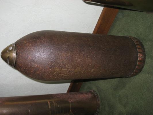

Et le 155 mm :

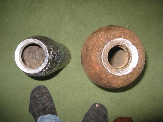

Désolé, j'y ai pensé cette nuit en me disant qu'il fallait que je le fasse (il me semblait bien avoir oublié quelquechose).
Je vous assure que ces obus et fusées sont inertes et vidés de toute substance explosive... Pour appuyer mes dires, voici quelques photos :

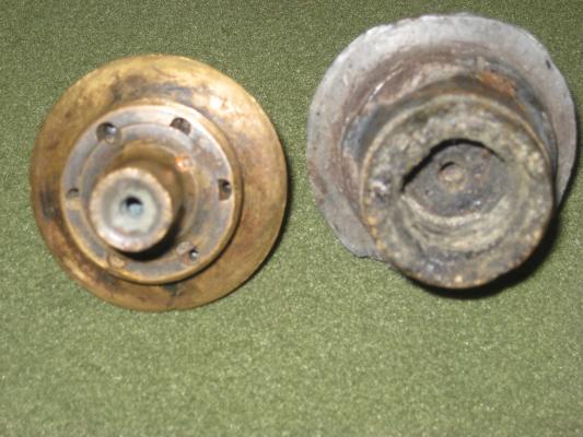

Voilà la photo des fusées :
J'espère être désormais en règle.
Guillaume

J'ai une petite remarque concernant l'obus de 105 mm : j'ai en ma possession une fusée HZ 14 (démilitarisée) qui ne veut pas s'adapter sur le pas de vis de l'obus... Une petite mesure du filetage me donne les valeurs suivantes :
- filetage de la fusée : diamètre de 60 mm
- filetage de l'obus : diamètre de 56 mm
Pensant à une déformation de la fusée, j'ai également mesuré le diamètre de la fusée et de l'obus à l'endroit où ils devraient s'adapter et là encore c'est pas bon... Soit la fusée n'est pas adaptée à l'obus, soit l'obus n'est pas ce qu'il prétend être... Pourriez-vous me renseigner sur ce point s'il-vous-plait? déformation? identité différente de l'obus? Fusée pas adaptée?
Bonsoir Guillaume,
Le diamètre exterieure du filetage pour les fusées pour les projectilesde 105 alongés est 57,2mm.
Peut etre ta fusée vient d'un obus explodé et elle est gonflée un peu.
Crdlmnt,
Ferraille
Crdlmnt,
Ferraille
