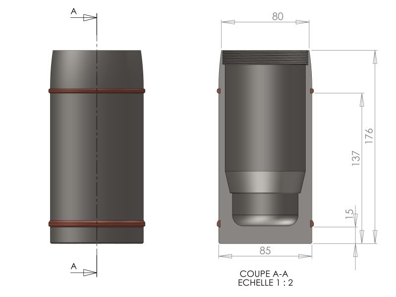

pouvez-vous identifier cet obus ?
Pascal
Messages : 7268
Re: obus allemand
Il s'agit de l'obus de 9 cm Sch 15 de la Flak représenté sans son ogive rapportée par vissage, utilisé dans les vieux canons de 9 cm C/73 utilisés sur des affûts improvisés divers contre-avions.

J'ai juste une question subsidiaire: il est noté sur le schéma 85mm de Ø et Mr François parle de 9cm allemand. Quand on parle de calibre, doit on prendre en compte l'épaisseur de la ceinture de forcement? Il me semble avoir déja lu ce sujet sur un autre Post mais je ne m'en souvient plus trop...1000 excuses!! :jap:

pour tout arranger, le canon de 9 cm C/73 est en fait un 8,8 cm rééls!
Les mystères de certains calibres sont parfois profonds.

je suppose que la fusée était une Dopp. Z.92 ?
Pascal
Messages : 7268
Re: obus allemand
La fusée de ce projectile est la "Dopp.Z.92.K.15".
Fusée fusante et percutante de 45 mm sans retard, graduations de 7/8ème à 26 secondes.
Guy.
