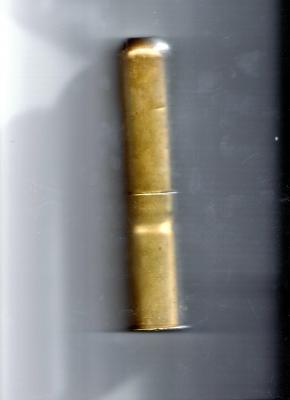

j ai trouve une boite a mitraille que je pensais etre du 37mm mais lorsque j ai pris la mesure celle ci faisait 40mm
il n y a pas de marquage au culot de la douille , plus d amorce, la hauteur fait 225mm ele n a pas l air deformee
est elle francaise ou etrangere?
pouriez vous me renseigner? :)
d avance merci
didier

C'est pour les canon Français de fortification de 40mm pour la protection des fossés.
Ces canon ne servent que dans les forts.
Belle piece et pas tres courant.
Turpinite t'en dira surrement beaucoup +.
Je lui laisse la place....
Bonne journée.

c'est une boîte à mitraille Mle 1879 pour canon révolver de 40 mm Hotchkiss pour le flanquement des fossés des ouvrages de fortification.
Ce matériel est resté en service dans les ouvrages Séré de Rivières jusqu'en 1940.
La boîte renferme 24 balles en plomb durci de 32 g, le 25 ème projectile est représenté par la rondelle en zinc ou plomb fermant la boîte. les lamelles de la boîte se repliant sur la rondelle. Les balles sont reliées par de la sciure.
L'absence de marquages sur cette cartouche est tout à fait normal, mais ce qui lui donnerait encore plus de valeur, c'est d'en avoir !
Ces cartouches sont de plus en plus rare et naturellement, le prix augmente.
A noter que c'est la seule munition du canon révolver de 40 mm.

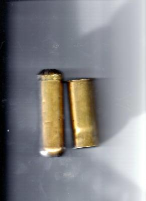

qu elle mine d informations!!! je te rassure je ne l ai pas achetee (cadeau) quels seraient les marquages que l on pourrait trouver sur la douille??
didier

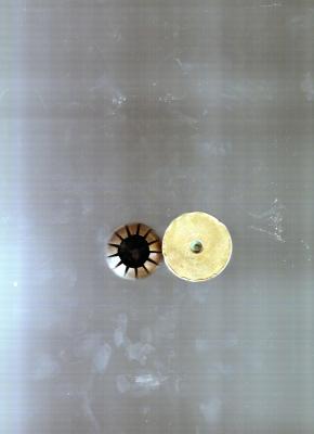

Bonjour Didier,
pour les marquages, rien de bien spectaculaire.
En régle générale le marquage est à 6h00 :
Fabricant et année de fabrication
Exemple : APX 86.
La boîte ne comporte elle, aucun marquage.
Il y a peut des exceptions qui confirment la règle, mais je n'en ai jamais trouvé.
Florian

desole aucun marquages sur la douille par contre trouve t on encore
les balles qui etaient a l interieur?
didier
rocole17
TURPINITE
Messages : 4051
Localisation : France
Re: boite a mitraille
Message par TURPINITE »
non, malheureusement, tu auras beaucoup de mal, à moins d'en fabriquer avec du simple plomb.
Le plomb durci était mélangé avec de l'antimoine à hauteur de 10% ou de l'Arsenic avec la même dose.
Ces deux ingrédients avaient l'avantage de durcir le plomb avec un avantage pour l'antimoine, qui de plus empêchait l'oxydation du plomb.
la balle doit perser 32g et mesurer 17,2 mm de diamètre.
Elles doivent être rangées en 8 couches de 3 balles, calées par de la sciure.
Ensuite une rondelle en plomb, zinc, ferme la boîte, les lamelles se repliant sur celle-ci.
Florian

andre37
Messages : 44
Inscription : mar. mai 05, 2009 2:00 am
Message par andre37 »
Bonsoir Rocole
Voici d'autres types de marquage de culot de douille;
mais difficiles à trouver.
Bien cdt.
