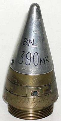

J'aurais souhaité identifier cette fusée trouvé dans les environs de Brest. Je l'ai donné à la police car elle est toujours fonctionnelle. : http://jcprod.blog4ever.com/blog/voirph ... 49339.html Les photos sont de mauvaises qualités mais il y en a plusieurs. Il me semble qu'elle est de l'Ingolstadt car il y a un j gravé dessus mais les policiers m'ont dit que c'est une Française.

Au vue des photos et à moins que mes yeux me fassent défaults, je pense que cette fusée n'est pas française et est très certainement seconde guerre ... cela collerait ainsi avec le lieu de la découverte.

Bien que je ne sois pas un spécialiste, je dirais fusée perforante avec détonateur à l'arrière.
C'est avec une de ce genre, américaine, que s'est fait sauter le copain d'un collègue, fouilleur des sites de la bataille des ardennes, en voulant la désamorcer mais le TNT était devenu instable.

Pardon, je me suis trompé -- c'est avec un obus dont la pointe est de ce type mais avec fusée à l'arrière (75 mm américain) que la personne en question s'est tuée.
Pour celui-ci, je ne sais pas.

oui c'est deuxième guerre.
Elle ressemble quelque peu à la MK3 anglaise.
Toujours est il, votre réaction est exemplaire, bravo.
Le détonateur étant en place.

Elle ressemble mais j'ai pas l'impression que c'est la même. Le systeme des secondes est un peu plus haut sur la mienne et il est inversé. Si personne n'arrive a l'identifier tant pis, les photos sont trop mauvaises et elle etait pas propre alors c'est pas votre faute.

Et c'est pas du tout le même systeme de vissage.

Si vous voulez mon avis c'est pas une perforante fusante mais une perforante a retard.

une fusée perforante, cela n'existe pas, c'est l'obus qui l'est et dans ce cas, il a une fusée de culot et pas de tête.
Ce que vous aviez est une fusée dite "à temps" de la deuxième guerre, très certainement anglaise ou américaine.
Ces fusées sont des fusantes.
