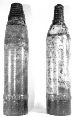

Je me lance dans une nouvelle restauration, mais je manque d'information. Il s'agit d'un projectile de 75mm français à balles que voici (celui dont recherche des renseignements est à gauche et celui de droite est là à titre de comparaison):
CES PIECES SONT TOTALEMENT INERTES ET ACHETÉES EN BROCANTE OU SUR INTERNET. JE NE SUIS PAS DE "CEUX" QUI FOUILLENT, ET EN AUCUN CAS JE CAUTIONNE CES PRATIQUES DÉPOURVUES DE TOUTE MORALE!!!!!!
L'épaisseur est de 4 à 5mm pour la partie inférieure et la supérieur.
Si quelqu'un peut m'éclairer quand au couleur à apposer et aux marquages, je prends. La douille est elle d'une hauteur particulière?

ton obus comme préciser en MP est un obus à balles à charge mélangé Mle 1897/11 A.
Il te manque l'ogive et la fusée fusante Mle 1913.
Cet obus est à peindre en blanc.
Obus ayant servit sur les 75 anti-aériens.

Merci pour ces infos et pour la photo, je comprends mieux pourquoi tu me disais que j'allais avoir du mal à trouver ce qui me manque :fou:

c'est l'ogive qui lui manque et la fusée fusante Mle 1913.

Donc l'ogive de l'obus de gauche, de la photo en N&B ?
Si c'est ça, j'ai pas. Si c'est l'autre, peut-être que oui.
