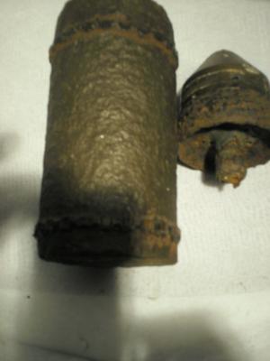

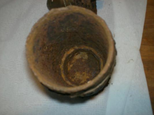

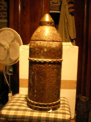

bonsoir toutes et tous
j ai un obus a double ceinture d un calibre de 80mm environ et d une hauteur de 200mm
avec fusee dopp z 92k j aurai aimer savoir si il est allemand ou autrichien? est il complet ou manque t il une reduction entre l obus et la fusee
j ai le meme mais en calibre 150mm mais a trois ceintures il y a t il d autres calibres
merci pour vos reponses
tres cordialement
didierImageImageImage

Bonsoir Didier,
le diamétre de ton obus est il de 80mm ou plus ? il existe des obus allemand de ce type en 90 mm, équipés aussi avec des fusées dopp z 92K, pour le réducteur apparament il est présent avec la fusée,
il existe aussi des obus allemand du même type que ton 150 mm en 120 mm
Julien.

bonsoir scorpio j ai donner un diametre de 80mm en verite il est superieur a 85mm mais j ai pris la mesure avec un metre car je n ai pas de pieds a coulisse j ai penser au debut a un 88mm mais exciste t il??
cordialement didier

Bonsoir Didier,
donc je pense plus à un 90 mm allemand, pour le 8,8 cm il n' existait pas à ma connaisance en 14-18.
Julien.

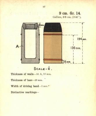

Bonjour à tous, bonjour Didier, bonjour ferraille,
Vos obus sont des obus explosif de 9 cm (calibre 8,8 cm) chargé de 300 g d'amatol.
ils doivent être peint en beige et ogive noire.
l'obus est équipé de la fusée Hz 14 lorsqu'il est utilisé de manière conventionnelle.
Lorsque que celui-ci est utilisé en anti aérien, il est équipé de la fusée Dopp 92.
Florian

Re: obus a definir
Message par Ferraille »
Bonjour Florian,
Je pense qu'il y a un peut de confusion en rapport des projectilles de 9cm.
On à l'obus à balles mod 91 modifié avec la DoppZ92 peint en bleu,l'obus explosif mod 14 avec la GrZ14(normal)ou avec la DoppZ92 Lg Brndz O Az
pour usage anti aérien peint en gris et, ca depent quel livre vous avez,l'ogive noir,et en acier.
Puis on à l'obus explosif mod 14A,avec la Hz14,peint en rouge,sans ogive demontable et en fonte(munition de circonstance)
On peut pas mettre une DoppZ 92 sur le mod 14A(pas le mème filletage)
Quand la peinture est partie,on peut pas distinger la difference à l'exterieur entre un obus mod 14 et un obus à balles mod 91 modifié,parceque les deux peuvent etre équipé avec la DoppZ92.
On à encore l'obus à balles mod 91 et l'obus explosif mod 88 les deux équipés avec la DoppZ91.
