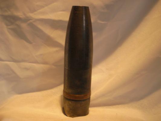

bonjour
cijoint la photo d un obus . qui peut men dire plus :) diametre 75mm auriez vous de la doc sur la fusee une photo??
merci bien

Message par TURPINITE »
il s'agit de l'obus de 75 mm explosif modèle 1917, en acier.
(15.12.1917).
Il vous faudra trouver et monter dessus la gaine-relais de 36,1/40,2 mm modèle 1915 type D.
Ensuite la fusée, qui pourra être une
FUSEE DETONATEUR PERCUTANTE DE 24/31 mm MODELE 1899 - 1908, SYSTEME ROBIN
ou une
FUSEE DETONATEUR PERCUTANTE DE 24/31 mm RYG MODELE 1918, SYSTEME REMONDY-GABA
Pour les photos de fusées correspondantes, c'est ici :
http://www.passioncompassion1418.com/plateforme.html
Florian

bonjour un grand merci pour tes renseignement. avait il une couleur
speciale? pour la douille quel etait le marquage le plus courant?
encore merci
didier
l'obus doit être peint en jaune jusqu'à la ceinture.
Pour la douille, il n'ya pas de marquages courants, il suffit de le replacer sur une douille Mle 1897.
Florian
