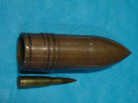

Bonjour à tous et à toutes,
A l'occasion d'une expo sur le thème de la première guerre, une personne m'a demandé d'identifier un obus vide de 40mm de diamètre et de 146mm de long (bien voyons !!).
Il est entièrement chemisé d'une matière couleur cuivre (tombac??). Il devait être associé à une fusée de culot car il comporte un filetage intérieur au niveau de sa base.
Je l'ai photographié à côté d'une cartouche de 8mm Lebel. (Vu l'affluence pendant l'expo, seul un cliché reste exploitable et encore !! Boire ou photographier, encore eût-il fallu que je choisisse :) ).
Merci pour les informations que vous pourrez m'apporter. Si ce n'est pas du 14-18, message aux modérateurs : " Faites-moi sortir. Doucement, quand même . ;) "
Eric.
TURPINITE
Messages : 4051
Localisation : France
Re: Obus de 40mm
Message par TURPINITE »
Bonsoir Eric,
c'est un rupture explosif à fusée de culot.
Oùla mesure a t'elle été prise ?
Florian
Eric79
Messages : 124
Inscription : sam. août 23, 2008 2:00 am
Re: Obus de 40mm
Message par Eric79 »
Bonjour Florian,
La mesure du diamètre (40mm) a été prise au pied à coulisse au niveau de la zone lisse située entre les bagues et la rainure.
Eric.

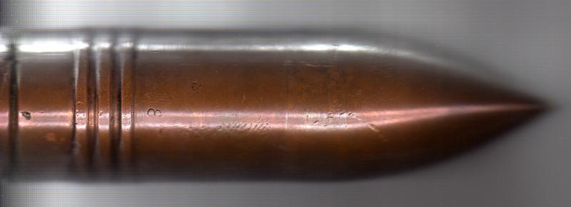

Bonjour à tous et toutes,
Je me permets de remonter ce message, car l'ancien possesseur de cet obus a accepté de me le céder. Je ne pouvais pas laisser ainsi passer une occasion de revenir sur ce qui m'avait laissé, voici bientôt deux ans, comme un gout d'inachevé.
En l'examinant de près, il s'avère qu'il s'agit sans aucun doute d'un obus de rupture à fusée de culot (merci Florian ;) ), que le diamètre de cet obus pris sur la partir la plus large de l'ogive (je ne parle pas de la ceinture de forcement) est de 41,5mm et sa longueur de 147,5mm.
J'ai également constaté qu'il possédait deux marques, un "S" partiellement effacé? et un "8".
Je joins un scan à toutes fins utiles. Je précise que cet obus ne comporte plus sa fusée de culot et qu'il est vide.
Vous remerciant.
Eric.
TURPINITE
Messages : 4051
Re: Obus de 40mm
Bonjour Eric,
un truc m'interpelle, la couleur.
Pourrais tu nous identifier le métal, par un grattage au culot ?
A+
Florian
Eric79
Messages : 124
Re: Obus de 40mm
Bonjour Florian,
J'ai gratté le culot et j'en ai profité pour tester un produit de nettoyage du cuivre.
Verdict : l'intérieur est un noyau d'acier creux dont l'évidement se termine en forme d'ogive en partie haute épousant ainsi la forme générale de l'obus. En partie basse ce noyau d'acier possède un filetage destiné à accueillir la fusée de culot. Il est recouvert intégralement d'une coiffe en cuivre (se raye facilement et laisse du vert-de-gris sur le chiffon au nettoyage).
Te remerciant.
Eric.

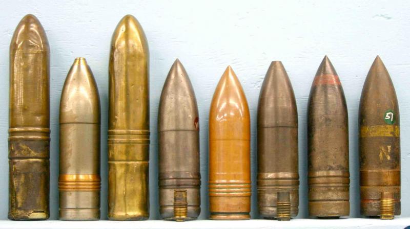

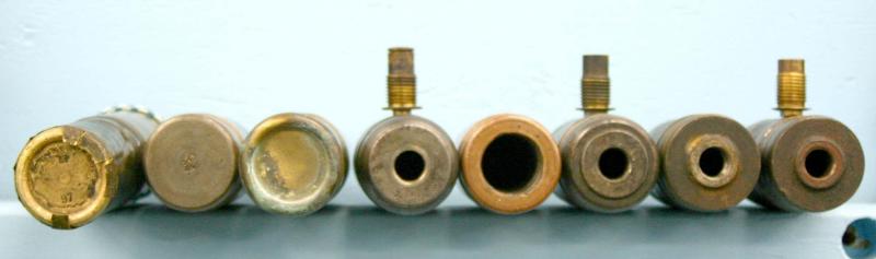

AZ16
Messages : 242
Inscription : sam. oct. 23, 2010 2:00 am
Re: Obus de 40mm
Message par AZ16 »
Je suis tombé là-dessus par hasard ; le cinquième obus (Nordenfelt) est dans le même esprit (ceinture différente). Ce sont des 6pdr (57mm).
Les commentaires du propriétaire :
Left to Right Photo 1
Belgian EP Canister for the short case
Belgian EP Nose fuzed HE for the short case
Nordenfelt Canister for the short case
3 Nordenfelt AP-HE, one copper plated, the first one for the short case, and the next two for the longer case.
VSM (Vickers and Sons Maxim AP-HE for the long case
VSM AP-HE 1936 dated with different rotating band for the long case
Eric79
Messages : 124
Re: Obus de 40mm
Bonjour AZ 16,
Une fois encore merci. :jap: Enfin une piste ...
La ressemblance est frappante.
Je cherche pour trouver le canon (de marine probablement?) fabriqué par la firme Nordenfelt dans un calibre correspondant à 40mm .... du 2 Pr? du 1,6 inch?
Eric.
