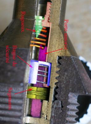

J’ai rentré récemment cette coupe didactique d’une fusée à système Schneider, modèle 16 (?) au tracé A1644B.
En la comparant avec les croquis de ma doc, je me suis rendu compte qu’elle est légèrement différente.
Sur la mienne, il n’y a pas le système de sûreté qui maintenait les segments écartés durant la trajectoire. Par contre, il y a un ressort supplémentaire qui maintient le porte amorce (qui a une forme différente) écarté du rugueux.
Ce n’est pas non plus un modèle 1916 B. Je pense que la mienne est une version antérieure.
Un spécialiste pourrait-il me le confirmer ?
Cette fusée a-t-elle une dénomination particulière ?
Voici les photos :
Je mets deux vues de détail mais peux faire d’autres photos :

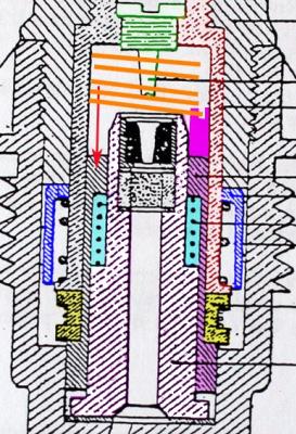

Et, pour comparer, un schéma de la 1916 Schneider, la flèche rouge indique la pièce qui manque sur ma fusée :

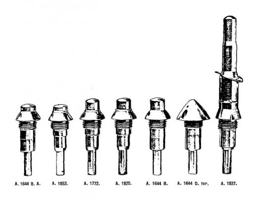

La fusée que tu as est une fusée déto-percutante de 24/31 système Schneider Mle 1916 au tracé A. 1644 B.
Ce dispositif permet à la fusée de présenter, extérieurement, les mêmes dimensions que la fusée déto-percutante de 24/31 système Robin Mle 1899.
Il existe plusieurs modèles de Schneider Mle 1916 modifiées à différents tracés qui ont été fabriquées en 1917 :
Tracé A. 1644 B. de 24/31 mm, ayant le profil de la fusée Robin modèle 1899.
Tracé A. 1644 B.A. de 24/31 mm, à tête plus courte et plate, ayant le profil de la fusée instantanée modèle 1914.
Tracé A. 1644 D. ter. de 24/40,5 mm, à tête ogivo-conique.
Tracé A. 1772, de 24/31 mm, dont le haut rappelait le profil du tracé A. 1644 B : nous la connaissons mieux sous la désignation de fusée modèle 1916.
Tracé A. 1820, de 24/31 mm, dont le haut rappelait également le profil du tracé étaient 1644 B : nous la connaissons mieux sous la désignation de fusée modèle 1916 B.
Tracé A. 1853, de 24/31 mm, dont le haut rappelait le profil du tracé étaient 1644 B.A. Elle est désignée dans les manuels par le numéro de son tracé.
Tracé A. 1837, de 24/31 mm, à tête rapportée formant allonge, en vue de réaliser les mêmes emplois que pour les fusées allongées du système Lefevre.

en mettant les choses dans le bon sens et en couleur, on y voit plus clair.
Ta pièce s'y trouve bien, elle est en rose, par contre, elle est prolongé par un ergot maintenant le ressort orange.
le ressort bleu ciel sur le dessin apparemment n'y est plus, et se trouve en orange sur ta fusée.
Florian

le coloriage de Florian permet un bon reperage des pieces, bravo !
Mais nous voici revenus a la question initiale de Stephan : le ressort orange et la piece support rose ne sont pas sur le schema du trace A 1772.

D'abord, merci à Florian pour le repérage en couleur sur le schema.
Par contre en réponse à ton message :
Je confirme que cette pièce n'y est pas, si elle était présente, je n'aurai pas posé la question ;) .
Cela ne se voit pas très bien sur les premières photos mais le porte amorce est monobloc (y compris l'ergot de logement du ressort sous le rugueux, qui est en fait une goulotte circulaire faisant corps avec le porte amorce). Ce porte amorce est de même diamètre sur toute la hauteur (sauf en partie basse, de diamètre supérieur) et il n'y a aucun décrochement permettant de loger le ressort du système de sûreté (j'ai vérifié à nouveau avec un bon éclairage).
Voici une autre photo qui montrera un peu mieux le profil du porte rugueux. Ce n'est pas si évident que ça à photographier (l'angle de coupe de cette fusée est très étroit) mais je pense que l'on voit un peu mieux. Le ressort du système de sûreté devrait se trouver à l'emplacement de la flèche rouge sur cette dernière photo et tu pourras constater qu'il n'y a rien...
