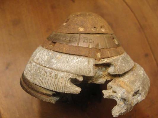

sans que je sache le lieu de provenance de cette piece, on m'a donné cette fusée d'obus.
pourriez vous m'aider a l'identifier ?
merci d'avance
marko

seconde photo

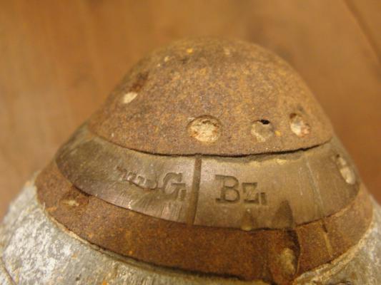

seconde photo

il s'agit d'une fusée allemande.
Fusée détonateur à double effet de 57,5mm, HZ05 mle 1903 pour obusier léger de campagne Mle 1898/09.
Florian

Bonjour Marko
Réponse déjà faite par email il y a deux jours.
L'identification de Florian confirme la mienne, non ?
