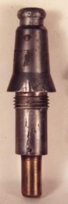

:???: j'ai recement trouvé cette tête mais je n'arrive pas à trouver de photo ou le moindre renseignement sur sa provenance.
L'extremité de la pointe est en plomb, dessous c'est de l'aluminium où est noté "M R D" (pas sur pour le "R"). Le restant est en acier (il y est noté: "E C P" ainsi que "27" et "30"). Il faut également noté que l'interieur est en cuivre (vue par le dessous).
La taille de la tete dépassant du projectil est de 53mm et son diametre le plus grand est de 49mm. Je joint des photo...cela peut aider.
Merci d'avance.

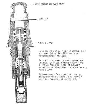

votre fusée est une :
FUSEE DETONATEUR PERCUTANTE DE 24/31 mm RYG MODELE 1918, SYSTEME REMONDY-GABA
version aluminium, fabrication de guerre. 14/18.
Assurez vous du marquage,c ar celui que vous donnez n'existe pas ou est incomplet.
Elle est vissée sur la Gaine - relais de 36,1/47,5 mm modèle 1897-1914 -/ M-1917.
La gaine relais est en acier, le marquage est celui du fabricant :
Ecole Centrale de Pyrotechnie, 27ème lot de 1930.
La voici complète et non armée :

Pardon mais j'ai bien relu les information mais concernant celle du lot et de l'année, j'ai un doute, surtout pour l'année 1930. Le 27 et trés lisible, il y a un espace de 5 mm avec le 30 dont le frappage du chiffre 3 est nettement moins prononcé que le 27 et le 0.
Concernant l'inscription sur la partie aluminium le M et le R sont nettement lisibles, quant à la derniére lettre c'est moins sûr. Cela peut être MRC;MRD;MRB. Si vous n'avez pas d'infos exactes, vous sauriez éventuellement me dire ce que veulent dire ces inscriptions, par exemple si c'est le nom d'une usine ou autre.
Merci encore.
Pardon d'être titillant mais vous devai savoir ce qu'est ce genre de passion.
"Verdun, on ne passe pas!!!"
