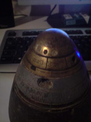

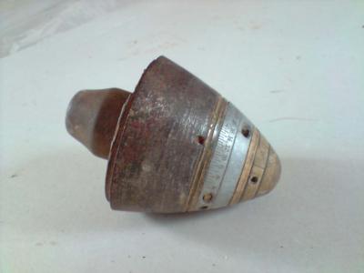

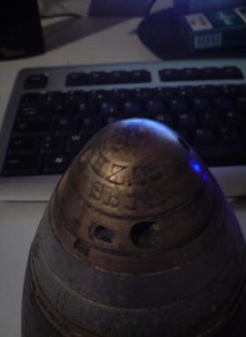

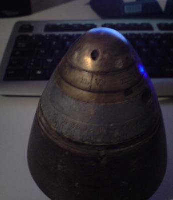

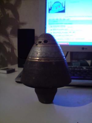

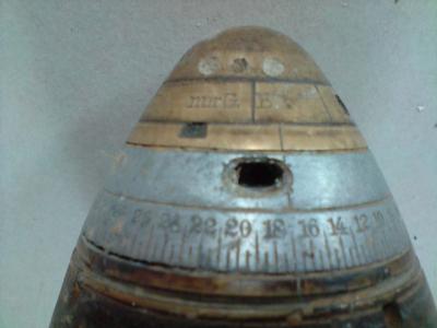

bonjour a tous, je me presente sebastien 25ans electricien dans le bearn.
Cet apres midi j'ai découvert une tete d'obu sur un chantier ....
Ne connaissant c'est objet militaire je me suis empressé de chercher un forum pour poster des photos et me renseigner, et me voila ^^
Apres qlq recherches il s'agirait d'un obu allemand a double effet mais pour le reste je ne sait pas. Pouvez vous mexpliquez si cela est dangereux de la posseder. est ce que sela peu se vendre a un collectionneur ou autre? merci beaucoup de m'avoir lu

Tout a fait, mais vendredi il n'y avait pas de tete d'obus sur le chantier et aujourd'hui elle était posé sur un pile de plaque de placo avec un peu de terre , donc je presume q'une personne la trouver et la poser la durant le week, concluant sela, jai pris la tete et l'ai mise dans un carton rempli de laine de verre . quoi qu'il arrive je n'aurai pas du y touché, je le consent.

Belle fusée et en parfait état de marche, il ne manque que la goupille de sureté.
Historiquement: la fusée fonctionne sur deux principes: percutant en touchant le sol, et fusant à l'aide des deux plateaux en alu qui indique la distance. Elle peut être montée sur l'obus universel mod 1905 en 77mm (F.H.Gesch.05).
Non seuleument il est interdit de détenir de pareils engins mais encore à plus forte raison quand quand ceux ci peuvent encore vous pétez à la g...
Il n'existe aucun système de neutralisation ou de certification de neutralisation établit par un quelconque organisme d'Etat. Se montant sur un projectile d'un diamètre supérieur à 15 mm, il est classé en "élément de projectile de 1ere catégorie" case "artillerie", dont la détention est interdite au public (des fois que vous ayez les obus, le canon, les douilles et que vous sachiez vous en servir, vous pourriez faire un braquage...)
Un conseil: appelez le déminage. Ne la posez pas en hauteur et encore moins sur une cheminée.
Cyril
PS: le carton remplit de laine de verre ne sert à rien, c'est presque aussi puissant qu'une grenade.

votre fusée est une HZ05 Sb (Haubitzzünder) Mle 1903 à double effet pour obusier léger.
obusier léger de campagne Mle 1898/09.
Votre fusée est potentiellement dangereuse, le détonateur qui se trouve dans la queue comporte 55 grs d'acide picrique. ce poids de la charge est supérieur à certaines munitions de petit calibre !
Donc, dans le doute, débarrassez vous en !

peu de chose a ajouter aux excellentes explications de mes amis. Vous trouverez des explications concernant cette belle fusee sur ce site :
http://www.passioncompassion1418.com/de ... tml#HZ05Gr
Et comme le schema qui y est presente l'indique, vous verrez en effet que votre exemplaire est encore muni de sa charge-relais d'acide picrique : il n'a jamais ete tire, n'a (encore) jamais explose, et pourrait bien decider de le faire un jour, sans vous prevenir...
Les deux exemplaires presentes sur le site en lien ont fait long feu, et la fameuse chrage-relais est donc vide.
Bravo donc pour votre reaction, et allez jusqu'au bout de votre geste responsable : alertez le deminage et debarassez-vous de cette piece.

Chose faite a l'instant, je vien d'aller a la gendarmerie deposé le colis ^^
j'ai eu de la chance le gendarme qui ma pris est un ancien artilleur, il a pri la tete d'obus et a appelez le service de deminage , tout est bien qui fini bien.
Mais juste une chose, arrive t il souvent de trouver une tete d'obus non explosé sans le reste de l'obus???sur le coté on voyait clairement qu'il avait été arraché..
