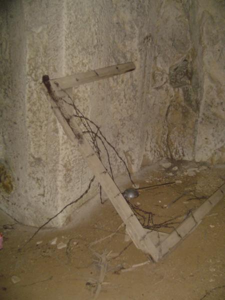

Je pense à une version de la "Porte Annamite", cadre en bois garni de barbelés et rabattable facilement afin de fermer un cheminement dans un boyau ou une tranchée.
La mention de "Porte Annamite" figure dans plusieurs JMO et historiques imprimés de régiments.

source Historique du 11e bataillon de chasseurs alpins sur Gallica
Définition donnée dans un article de la Revue des deux mondes : << La porte annamite se compose d'un cadre rectangulaire sur lequel s'entrecroisent des fils barbelés. On l'accroche à un portique. Elle s'ouvre de bas en haut. Le jour, un piquet la maintient horizontale au-dessus du passage qu'on obstrue la nuit en la laissant retomber. >>
Le cours du Génie précise "porte à basculement", ce qui correspond mieux au cliché.
Plutôt un souvenir des combats d'Indochine qu'une ressemblance architecturale ?
Étienne
pour illustrer :Je pense à une version de la "Porte Annamite", cadre en bois garni de barbelés et rabattable facilement afin de fermer un cheminement dans un boyau ou une tranchée.
Étienne

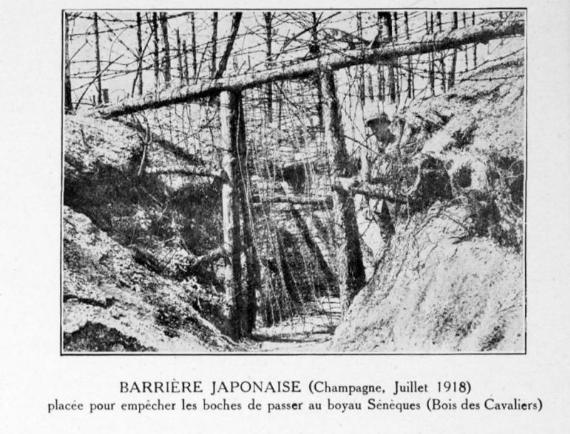

En cherchant autre chose, je tombe sur cette photo, dans l'historique du 44e RA. Là, on voit enfin de quoi il s'agit.

Bravo pour cette découverte!
Quand je pense que les Historiques des Régiments d'artillerie de la bonne ville du Mans sont à ma portée dans ma bibliothèque, je ne pensais pas trouver l'explication là. J'ai cherché en vain dans ma documentation "Génie" alors que la solution était si proche!
