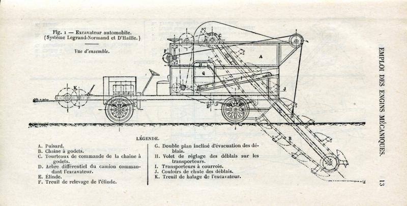

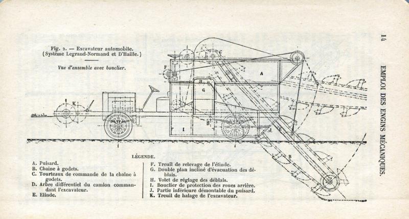

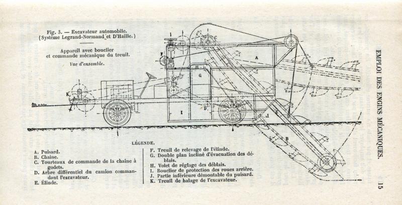

Voici les pages du Manuel Ecole des Mines-Supplément au livre de l'officier-Paris-Imprimerie Nationale 1917 qui traitent de l'engin qui vous intéresse:
mesimages/2547/img8111.jpg
mesimages/2547/img8121.jpg
mesimages/2547/img8131.jpg
mesimages/2547/img8141.jpg
mesimages/2547/img8151.jpg
mesimages/2547/img816.jpg
mesimages/2547/img8171.jpg
merci beaucoup de votre aide! :)

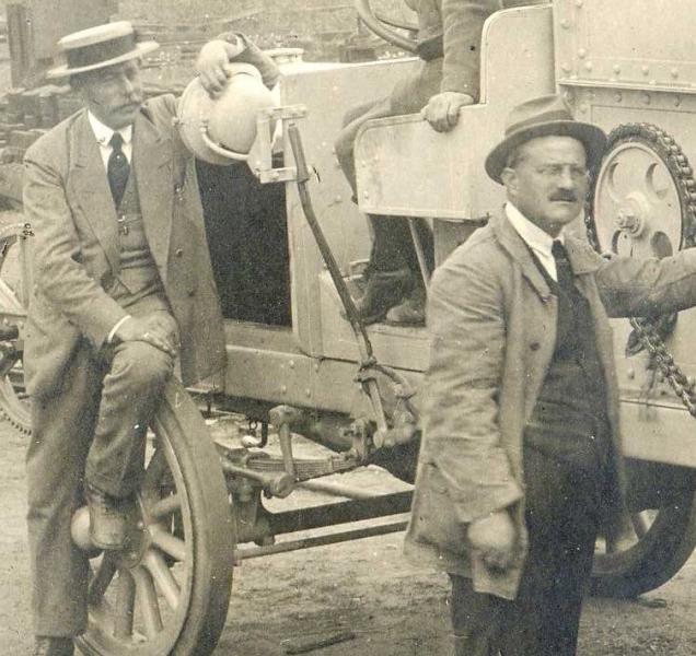

Reconnaissez-vous votre Arrière-Grand-Père sur ces deux portraits d'ingénieurs entourant un excavateur automobile Legrand, Normand et d'Haille. L'engin est neuf et cette photographie est prise dans une usine (du constructeur?).
D'autre part, un autre engin employant apparemment un châssis automobile identique (camion Packard, 3 tonnes, transmission à chaînes) a été employé par le Génie. Il s'agit du concasseur automobile Legrand et Grillot. Votre AGP a-t-il aussi construit cet engin?
Dans quelle usine votre AGP a-t-il construit l'excavateur automobile Legrand, Normand et d'Haille?
Voici les portraits des ingénieurs:

bonsoir,
le monsieur de gauche est AUGUSTE NORMAND, et celui de droite AUGUSTE D'HAILLE. Beaux-frères dans la vie, ils s'étaient associés pour reprendre l'entreprise COUVREUX , exploitant le brevet des excavateurs de cette marque et développant l'activité dans l'usine de JUVISY SUR ORGE (essonne), où toutes les photos parues sur ce site semblent avoir été prises. Il en existe d'autres, "en situation".
