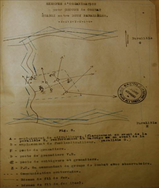

En complément de l'avis de Louis "mixage entre l'emploi des feu, l'utilisation du terrain et la mise en oeuvre des ouvrages types énumérés", j'ajouterai que l'apparition des nouveaux armements, mitrailleuses et FM dans une moindre mesure, a imposé la notion de flanquement.
16N1688 GQG EM 3°B n° 25.006 du 22 août 17 -Instruction sur l’organisation du terrain à l’usage des troupes de toutes armes.
« La puissance toujours croissante des moyens mis en œuvre dans l’attaque et dans la défense a nécessité une transformation continuelle des procédés de combat ».
C’est la toute première phrase de cette nouvelle instruction, qui reprend et modifie celle en date du 21 décembre 1915.
Le flanquement : Une arme est dite « en flanquement » lorsque sa capitale de tir est parallèle au front défendu.
« Le flanquement, combiné avec des défenses accessoires qui arrêtent l’ennemi sous le feu des armes flanquantes, permet de défendre des fronts très étendus avec peu de monde : le flanquement est un moyen essentiel d’économie des forces ».
La complexité de la réalisation d’une organisation du terrain efficace peut être illustrée par cet extrait de l’instruction concernée : « Le tracé des parallèles et des boyaux est déterminé de manière à assurer de bons flanquements, grâce à une combinaison adroite des saillants et des rentrants ».
Pour éviter la destruction précoce d’une pièce en flanquement, on cherche à la positionner entre deux parallèles, à une distance la mettant à l’abri des effets des tirs sur la position avant. La réalisation du dispositif d’organisation du terrain en est complexifiée. Il n’y a donc aucune place à l’improvisation.
