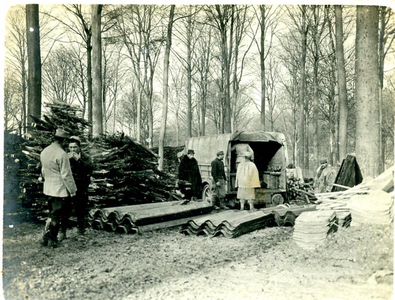

Je crois que la photographie publiée hier par Daneck dans le sujet "Cliché tranchées gabionnées" de la rubrique "La Grande Guerre en photos" montre un tas de réseaux "Magnol".

voici la photo dont parle Guy François :

Très content que ma photo vous intéresse dans votre recherche sur les réseaux Magnol.
