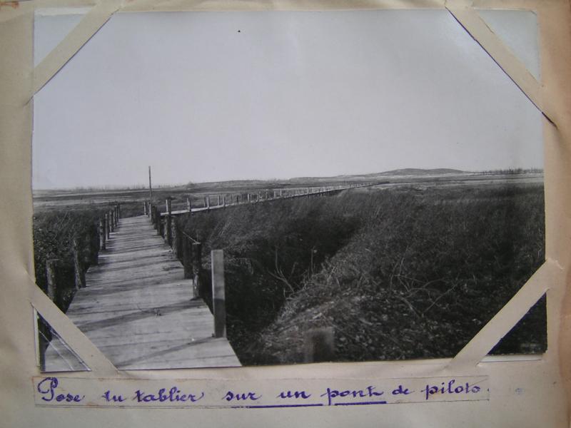

Vu sur l'album 58 de la collection Valois Cote VAL 058 (074-079) dispo sur le site de la BDIC, un photo de la construction d'un pont sur une ligne de chemin de fer 9/3/1918.

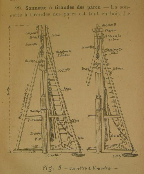

Louis, et je ne le contredirais point, m'indique un pont de pilot avec amorce de Type 1 et sonnette à Tiraude. Je cherche à identifier cette compagnie en charge des travaux, compagnie de marinier, Cie de Cbt... .
Donc, quelle la DI ou le CA dans le secteur Nord de Reims en mars 1918 ?
134e DI ? 34e CA à confirmer

Dans le JMo de la 134 DI: La 28/2 commence un pont de charpente à sous-poutres et contrefiches sur la voie ferrée de Reims à Epernay
Bingo ! le plan est dans le JMO voir SHDGR__GR_26_N_1312__009__0020__T
Le croquis est superbe

Pont sur pilot type 1, c'est dit.
En fait, c'est plus proche de la passerelle que du pont. Avec une porté de 8.50 par travée, par de renfort malgré les écharpes basses,
Simple guindage et guide-roues... A mon avis : en colonne par 3, 1 m entre les rangs. VL éventuellement, si un seul véhicule sur le pont.
Voici la sonnette à tiraudes que vous voyez sur les photos.
Un type 1, uniquement piétons en colonne par 2.
Remarquez l'absence de guindage.

Achache, tu la vois où ? Martin-Peller, je pense car on [strike]va[/strike] voit St Genevieve ?
Cdt
Armand
Oui, on voit Ste Geneviève, sur la gauche.
http://flora.u-paris10.fr:8082/flora/se ... 7805966834
C'est donc en remontant l'avenue d'Epernay, à la place du rond point actuel Franchet d'Esperey ? Ou un peu plus bas, où il y a(vait) un passage à niveau ?
Je ne me rends pas bien compte, de mémoire, des distances et de la perspective.
Alors, oui, il faut mettre un ? pour "le nord" de la ville!! car c'est plutôt quasiment le plein sud, aux antipodes, presque, du terrain d'aviation...

Merci pour la technique. J'ai éte voir le Littré
tiraude : Boucle placée sur un levier.
Sonnette à tiraude, sonnette employée pour enfoncer des pieux, dans laquelle le mouton est enlevé à l'aide d'un câble sur lequel on tire et qu'on abandonne quand on veut faire retomber le mouton.

Le passage souterrain donnait rue Martin-Peller. On voit aussi à droite la cheminée de la fonderie.Ou un peu plus bas, où il y a(vait) un passage à niveau ?

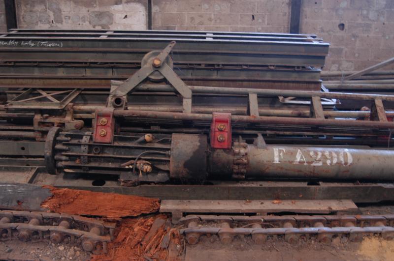

Vous pensiez à ceux-là ?Bon, je met le mouton au renard.
Louis

Heu !!! Si c'est bien le mouton diesel, oui. Ce peut être le truc emmanché sous la plaque de contreventement Bailey; mais le "renard" ce peut être n'importe quel ustensile capable de bloquer le mouton lorsqu'il est au repos.
Je voulais surtout que les "forumeurs" comprennent que les pilots étaient enfoncés à l'huile de coude.
En tous cas merci pour la photo, je n'avais pas revu le "bestiaux" depuis 66.
