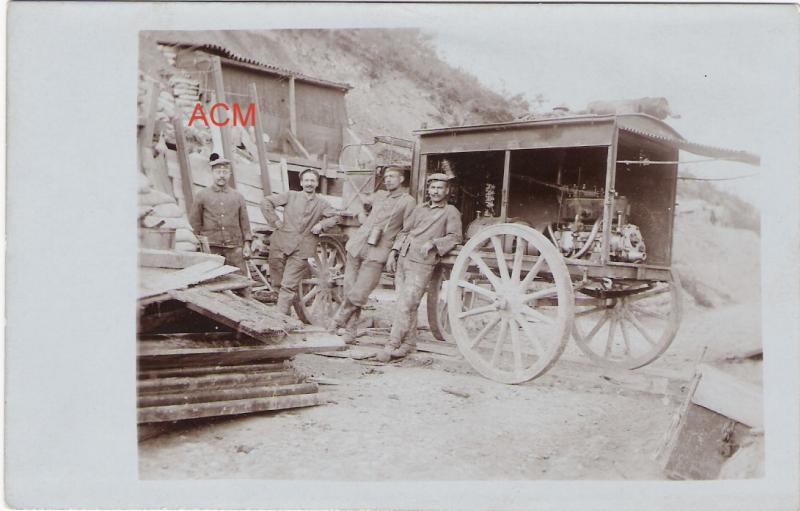

je profite de votre question pour soumettre à la sagacité des membres du forum la carte photo allemande ci-après non située, représentant je crois un groupe électrogène.(Aucune indication au verso). Merci par avance de vos précisions quant ce matériel.
ACM

Bonjour à toutes et à tous.
Bonjour Nicolas.
Boueux et désinvoltes! Il pourrait bien sagir de pionnieren.
la présence, à l'avant droit de la remorque, de ce qui ressemble à quatre plots en porcelaine, ou assimilée, fait penser à un groupe triphasé.
Joe

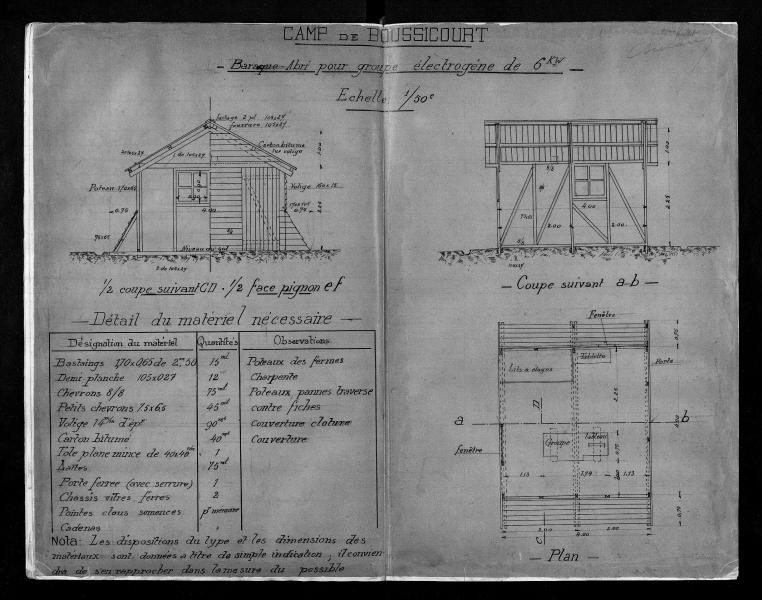

en parcourant les jmo des cie du genie j'ai retrouver la construction de plusieur abri pour groupe electrogene
ex (camp de boussicourt dans la somme)
maintenant tous ce qu'il me manque :( ces des information sur ces moteur (puissance en ch - nombre de cylindre -nom des constructeur ...ect) et surtout des photo par ce que moi j'en n'ai qu'une grace a alain :jap:
merci
nicolas :hello:

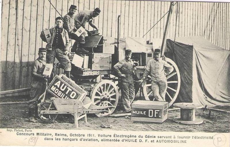

Une CPA publicitaire avec groupe électrogène de 1911
Cdt
Armand
nicolas55
Messages : 418
Inscription : lun. sept. 06, 2010 2:00 am
Re: recherche information sur les groupe électrogene
Message par nicolas55 »
bonsoir armand
merci pour cette photo :jap: mais que veut dire les inisiale dF :???:
amicalement
nicolas
