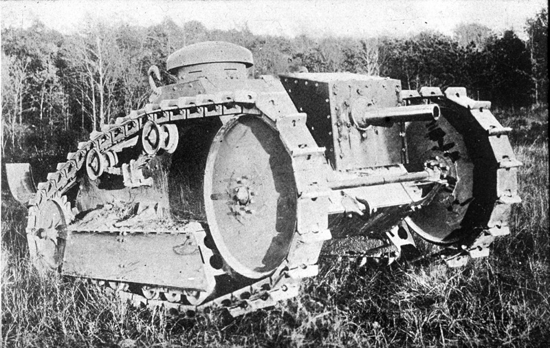

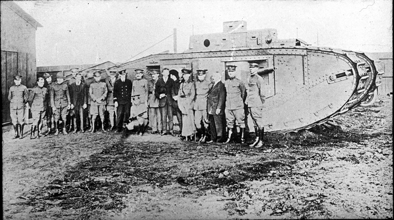

Message par delmi83 »
voici 2 documents (des repros sur plaque de verre) concernant des tanks américains, le 1er de 3 tonnes, le second de 25 tonnes. Ont-ils servi durant la première guerre mondiale ou sont-ils postérieurs ?

Pas plus que le Six tons Model 17, copie américaine du Renault FT, sortie en 1919,
ces deux chars n'ont pas pris part au conflit.
Le prototype du char Ford 3 tons a bien été construit pendant la guerre et il était en démonstration
en France en Septembre 1918.
Quand au deuxième, il s'agit d'un des modèles de char, dérivé des Mark britanniques, que les alliés
envisageaient de construire en France, dans l'usine de Chateauroux.
Le Mark VIII "international" ou "Liberty" ne sera finalement construit que par les Américains chez eux.

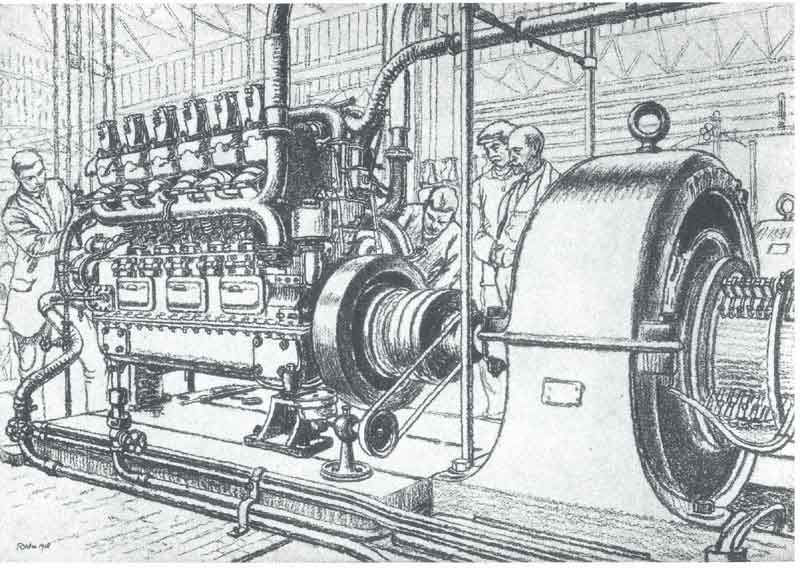

Gravure représentant un moteur 300HP Ricardo au banc chez Westwood Works. Ce moteur aurait pu équiper le char Mk VIII International mais c'est un moteur " Liberty " d' origine aéronautique qui fut finalement choisi pour les matériels montés aux Etats-Unis.
Source: Westwood Works.
Au revoir.

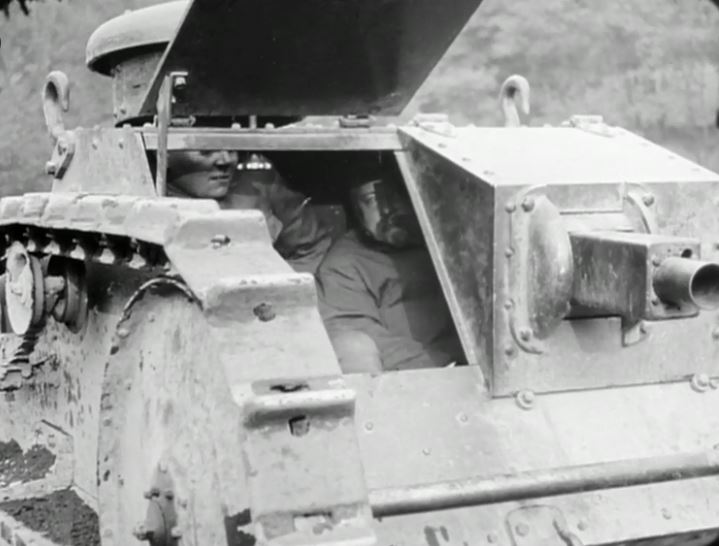

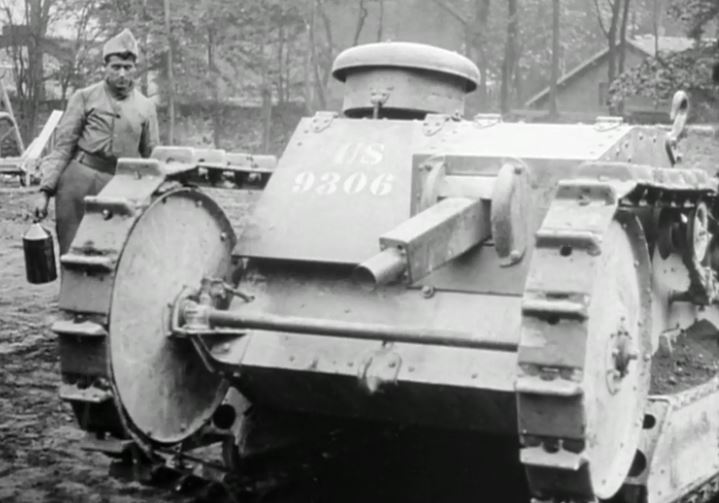

sur le site du CNRS, une démonstration du char Ford 3 tonnes.
A voir ici : https://images.cnrs.fr/video/6524
