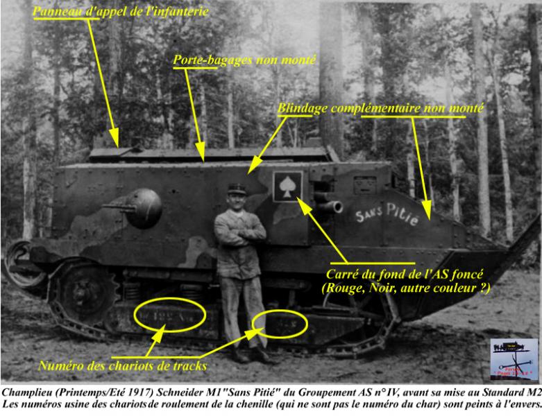

Une photo de char Schneider M1, prise au camp de Champlieu, après Mai 1917,
offre une bonne occasion de se pencher sur les numéros de chars Schneider,
peints sur les chariots de galets de roulement de ces chars.
Ce char, comme le montre l'as de pique peint à l'avant,appartenait à
la première batterie d'un Groupe. Ce type de marquage de Groupe
(avec les as peints, dans un carré, un rond, un triangle ou un losange)
est observé pour la première fois le 14 Juillet 1917, à l'occasion de la
Fête Nationale, lors du défilé de chars du Camp de Champlieu.
Ce marquage, qui est caractéristique du Groupement AS n° IV, a évolué entre
son adoption au printemps 1917 et l'été 1918. Il reste encore assez mal identifié.

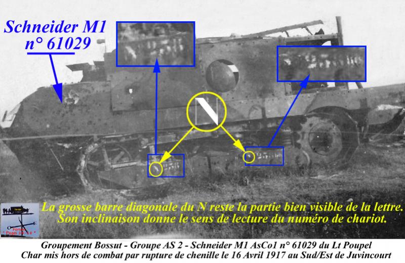

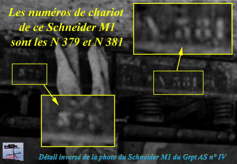

Les trois chiffres, inscrit sur le chariot arrière du train de roulement, semble bien être le
numéro 182, ce qui, au premier abord, permettrait de penser au Schneider M1 n° 62182 . .
Le point de référence de ces marquages est la lettre "N" peinte avant les chiffres (numéro xxx).
et sur notre "nouveau" char, quand on compare ces numéros à d'autres, peints sur d'autres chariots
de train de roulement, il est possible de voir que ces deux numéros ont été peints à l'envers.
Sur la photo de notre char, le N est à droite des chiffres et non à gauche. Ces chiffres
sont donc à lire dans l'autre sens.
Il ne s'agit donc pas du chariot N 182, mais des chariots numéros N 379 et N 381.
Ce char est, de plus, un bon exemple de montage d'un couple dépareillé !
Il peut s'agir du montage d'usine, mais cela peut aussi être le résultat du changement d'un
chariot défectueux, fait à Cercottes ou à Champlieu . . . . .

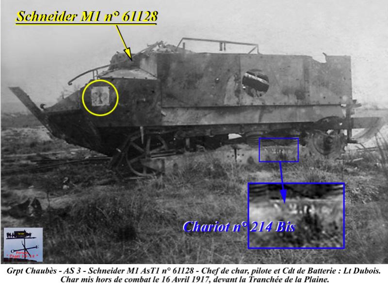

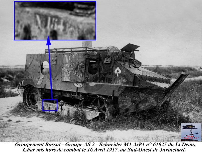

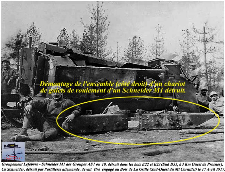

Pluieurs chars, photographiés après l'engagement du 16 Avril 1917, permettent de voir le
même type de marquage de chariots de train de roulement.
mesdiscussions.net/pages14-18/mesimages/2548/AS2SchneiderM1AsT3n61047.jpg[/img]

Ces numéros de chariots n'ont donc rien à voir avec les vrais numéros des chars Schneider et,
y compris dans les premiers mois de 1917
Y compris, dans les premiers mois de 1917, de nombreuses photos de chars ne montrent pas trace de ces
numéros de chariots et, par ailleurs, la boue du train de roulement camoufle très souvent toute cette partie
du char.
En définitive, ces numéros n'apportent pas grand chose, même si, comme ici, les numéros 61182 et 61381
sont bien des chars du Groupement AS n° IV . . . .

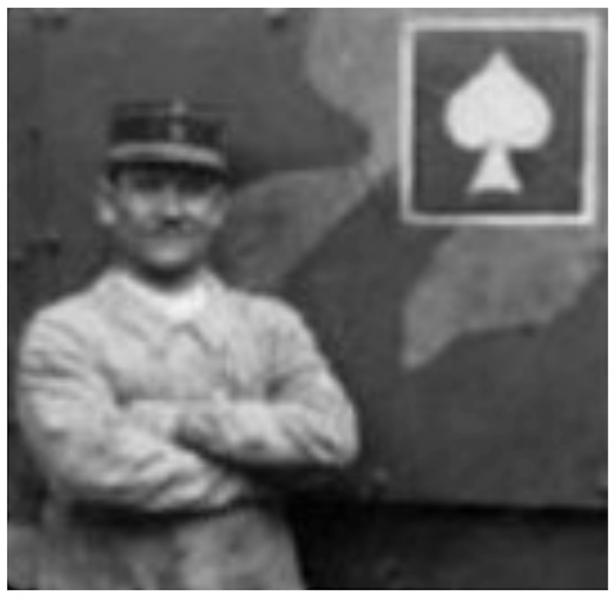

Un dernier point concernant cette photo.
Le "Tanker" au premier plan est, assez probablement, le chef de char.
Il reste donc à l'identifier et trouver son grade et son régiment d'origine, probablement lisible
sur son Képi . . . .
