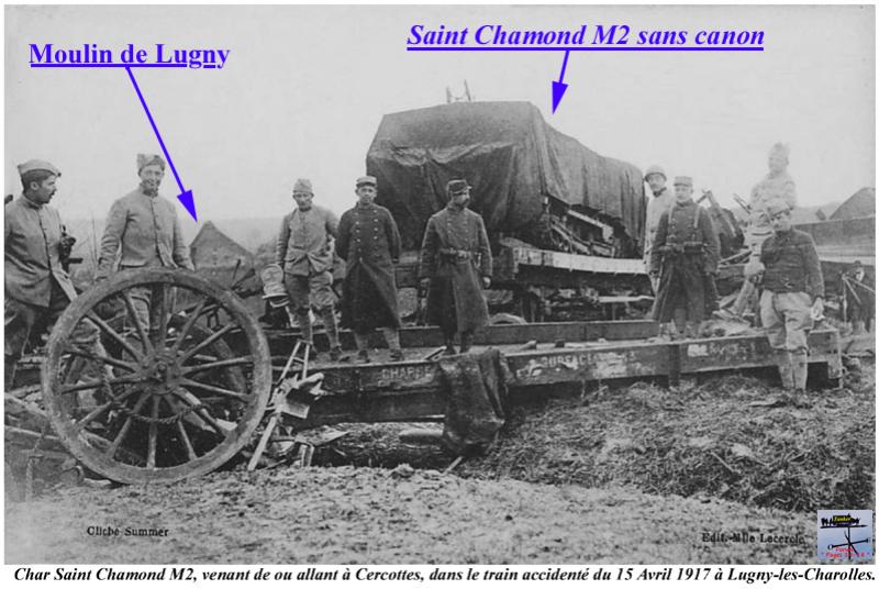

Le 17 Avril 1917, au niveau du village de Lugny-les-Charolles, se produisait un déraillement de train,
probablement commenté en presse, mais surtout, fort heureusement, couvert photographiquement.
Comme le montre les quelques cartes postales éditées, cet accident, bien loin du Front,
ne semble pas avoir été particulièrement censuré.
Et pourtant, le train accidenté transportait du matériel militaire, dont une partie était alors soigneusement protégé par le secret militaire.
En effet, au moins un des wagons plateaux photographié transportait, sous bâche, un char Saint Chamond M2.

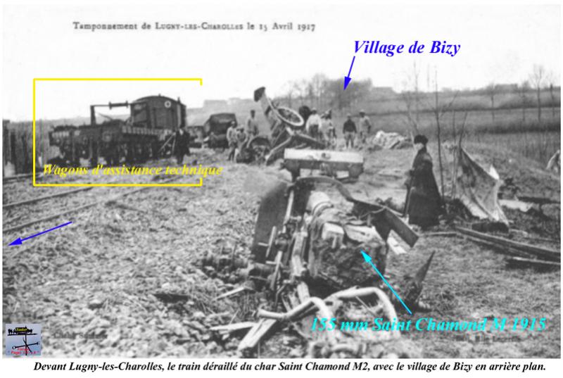

Il est impossible de dire si d'autres chars étaient sur ce train, qui transportait aussi, au moins un canon 155 mm Saint Chamond modèle 1915.
Le wagon du char semble être sur la voie montant de Saint Etienne, mais il est possible qu'au moment ou ont été faites ces photos,
les wagons non déraillés aient été déplacées pour libérer les voies à réparer . . .

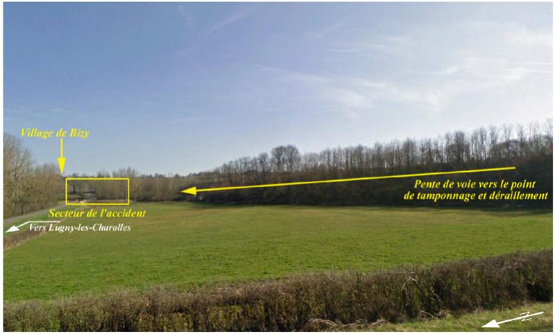

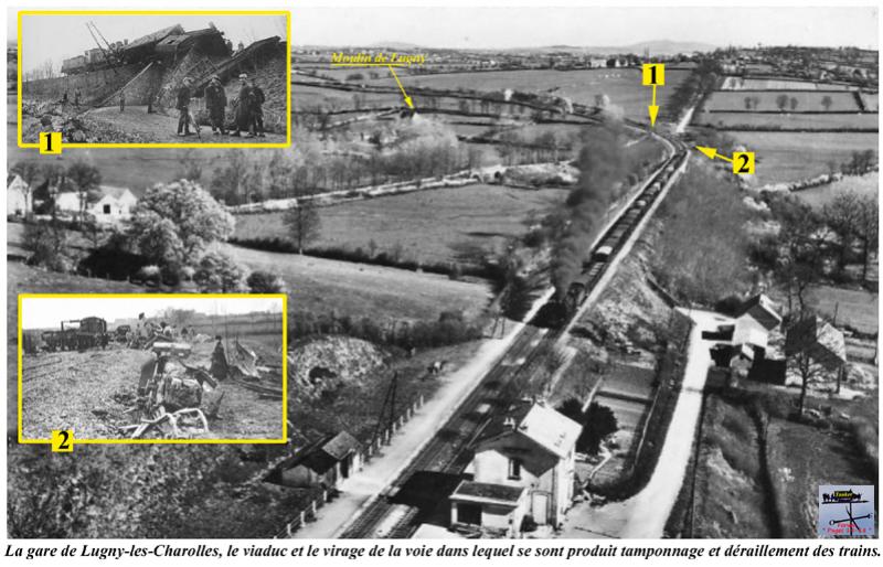

A Lugny-les-Charolles, au sud du viaduc franchissant la vallée de l'Arconce, une partie de voie est en creux et, à deux occasions (1917 et 1946),
des wagons de queue de train, détachés et reculant par gravité, ont provoqué le tamponnement et le déraillement d'un train.
Pour cet accident du 17 Avril 1917, il n'est, à ce stade, pas possible de dire ce qui a pu se passer.
Le wagon du char Saint Chamond n'a pas versé, et il n'existe pas en archive militaire de rapport
parlant d'un accident ferroviaire sur cette ligne mettant en cause un ou plusieurs chars.

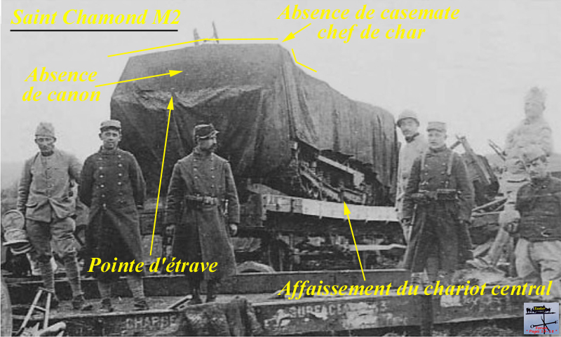

Le char est un modèle 2, non équipé de canon.
S'agissait-il d'un des chars chars caisson à ce standard que souhaiter proposer le constructeur ?
A cette date, la grande majorité des chars Saint Chamond livrés sont des modèles 1 (à toit plat),
et les 48 chars caisson (sans canon) sont tous de type M1.
Le 27 Avril 1917, soit 10 jours après cet accident 8 chars Saint Chamond M2 caisson débarquaient au camp de Champlieu . . . .
Ces chars seront refusés par le Général Estienne et retourneront en usine.
Cette livraison du 27 Avril 1917 est la première livraison de ce char modifié aux Armées.
Ce train accidenté était-il celui qui transportait ces premiers chars caisson en chassis M2 ?
La photo du char montre un train de roulement affaissé, ce qui pourrait alors signifier que ce char était renvoyé en usine pour remise en état.
Si c'est le cas, notre char pouvait alors être seul dans ce train qui se dirigeait plutôt vers Saint Etienne, comme peut-être aussi le canon 155 mm St Chamond M1915.

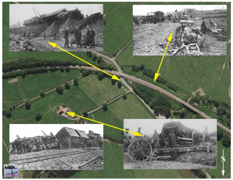

Peut-être un « mélange » entre deux accidents distants de quelques kilomètres ?
http://gallica.bnf.fr/ark:/12148/bpt6k2 ... 917.langFR
(2ème col. en haut à droite, « accidents de chemins de fer »)
On voit effectivement une grue renversée dans un talus sur les 2 premières photos et apparemment, pas de talus sur les photos 3 et 4.

Belle trouvaille !
Voilà effectivement une explication complète de l'accident, parfaitement recoupée par les photos.
Les matériels militaires étaient donc bien dans les trains de la voie montant vers Paray-le-Monial.
Il est donc probable que plusieurs chars Saint Chamond se trouvaient dans le train heurté par les wagons décrochés du premier train,
et le 155 mm pouvait se trouver sur un des wagons décrochés.
La position du train de secours avec la grue, sur la deuxième voie était assez normale pour dégager la voie des wagons et matériels détruits.
Le Figaro ne parlant pas de morts ou de blessés, il n'y a peut-être eu que des dégats matériels.
