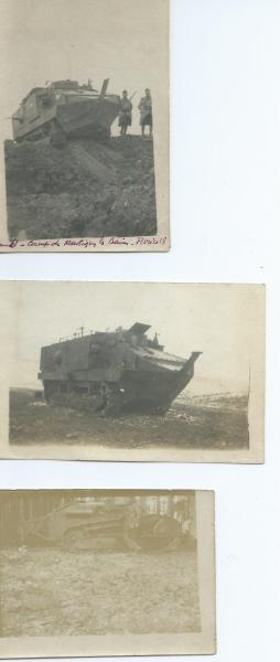

Chiné ce jour 3 petites photos de chars format 5x7 (4,8 - 7,2 pour les Schneiders et 4,5 - 6 pour le Renault ;) ).
Une seule est légendée : " Tanks - camp de Martigny les Bains - Février 18 ".
Le Renault est malheureusement coupé au niveau de la tourelle. Il porte le n° 66589, un tankiste en veste de cuir pose à ses côtés.
Le camouflage se devine sur le Schneider non armé : une grille par exemple sur l'angle et une autre forme au-dessus de la bosse.
L'autre ne semble pas porter de peinture de camouflage mais est armé, deux hommes posent à côté. On distingue deux formes blanches sur le côté : un as de pique vers l'arrière et une tortue ou un lapin (?) sur le devant.
Michel pourra peut-être nous en dire un peu plus.

Au camp de Martigny-les-Bains, en février 1918, l'unité de chars Schneider, déployée depuis fin décembre 1917,
est le Groupement d'AS n° II (Groupes de Schneider M2 AS 3 - AS 8 - AS 11 et AS 12).
La deuxième photo de Schneider n'est pas prise à Martigny.
Il s'agit, probablement, d'un char détruit au combat.
Le lanterneau de toit a disparu et l'armement a été démonté.
L'aspect "sans camouflage" est certainement du au fait que le char a du brûler.
Pour ce qui est du char Renault, s'il s'agit aussi d'une photo faite à Martigny, il pourrait s'agir d'un char du 506° RAS.
Il faudrait tout de même un scan de meilleur qualité pour confirmer tout ça et, peut-être, en dire plus.
Un scan 1200 dpi, à 200 % et en niveau de gris devrait, en dépit de la petite taille des photos, permettre d'y voir plus clair !
Bon dimanche - Micehl

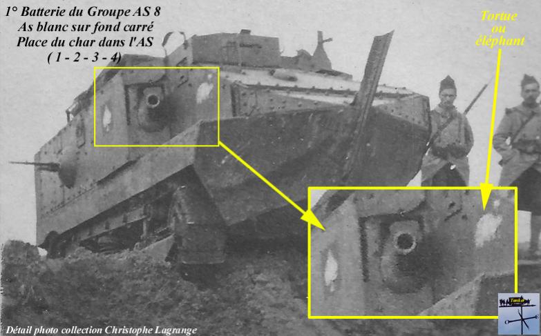

La première photo est bien celle d'un char du Groupement AS n° II, et il s'agit d'un char de la 1° Batterie du Groupe AS 8.
Avec les Schneider M1, le Groupe AS 8 utilisait un marquage de Batterie avec :
- les as peint en blancs
- le numéro de char peint en blanc (1, 2, 3, 4) et placé sous l'as.
C'est ce marquage que l'on observe sur les photos militaires de la SPA, faites à Cuiry-les-Chaudardes,
après les combats du 16 Avril 1917 (voir collection photos de l'Ecpa-D au Fort d'Ivry).
Le camouflage observé sur ce Schneider M2 à Martigny-les-Bains est celui avec lequel ces chars seront engagés en 1918.
Le numéro de place du char dans la Batterie est peint en noir dans l'as.
Il faut donc une photo de bonne qualité pour le voir.
En 1918, dans le Groupement d'AS n° II, les Groupes de chars n'appliquaient pas la même logique de marquage.
Les chars du Groupe AS 3 ne portaient plus d'as et de numéros sur les côtés.
Les chars du Groupe AS 11 ne portaient pas d'as sur les côtés, et un numéro complet du char sur le bas du réservoir à l'arrière droit.
Les chars du Groupe AS 12 ne portaient pas d'as sur les côtés.
La présence du numéro de chars, à l'avant sur le glacis, n'est pas généralisé, et c'est parfois aussi à l'arrière que peuvent être observés les numéros des chars.

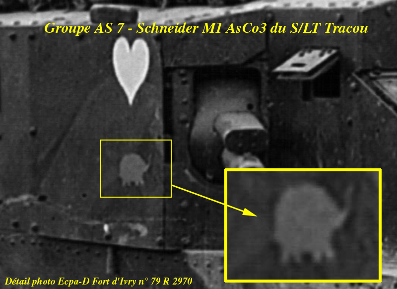

La "tortue" pourrait être un éléphant, repris au Groupe AS 7 (dissous fin 1917),
et les deux fantassins pourraient être du 3° Bataillon du 262° RI.
Ce Bataillon est affecté, comme Infanterie d'Elite des Groupements de chars de Martigny-les-Bains en Février 1918.
Visiblement ces deux hommes sont équipés de fusils Lebel et pas encore du Mousqueton qui deviendra leur arme de dotation.
La deuxième photo de char Schneider montre un char dans le même type de camouflage.
Il n'est pas du tout détruit au combat et le terrain et la neige permettent de penser qu'il s'agit probablement d'un char du même Groupement.

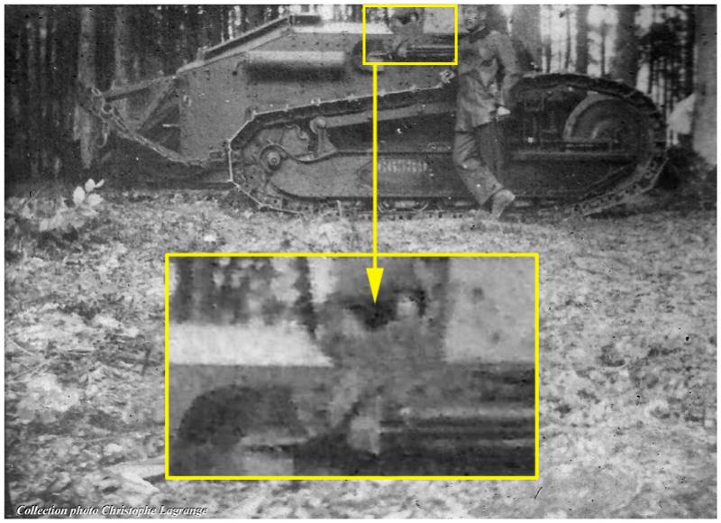

Concernant le Renault FT, il semblerait que le char ait été touché sur l'arrière de la tourelle.
Non comptabilisé dans les cartes et rapports sur les chars détruits,
ce char a pu rentré sans aide du combat, et avoir été remis en état.
Email - [email protected]
viewtopic.php?f=34&t=52768
christophe lagrange
Messages : 2636
Re: deux Schneiders et un FT
Merci Michel pour ces éléments concernant le Renault.
Le numéro 66589 peut-il en apprendre plus sur ce véhicule ?
Amicalement :hello:
Christophe
