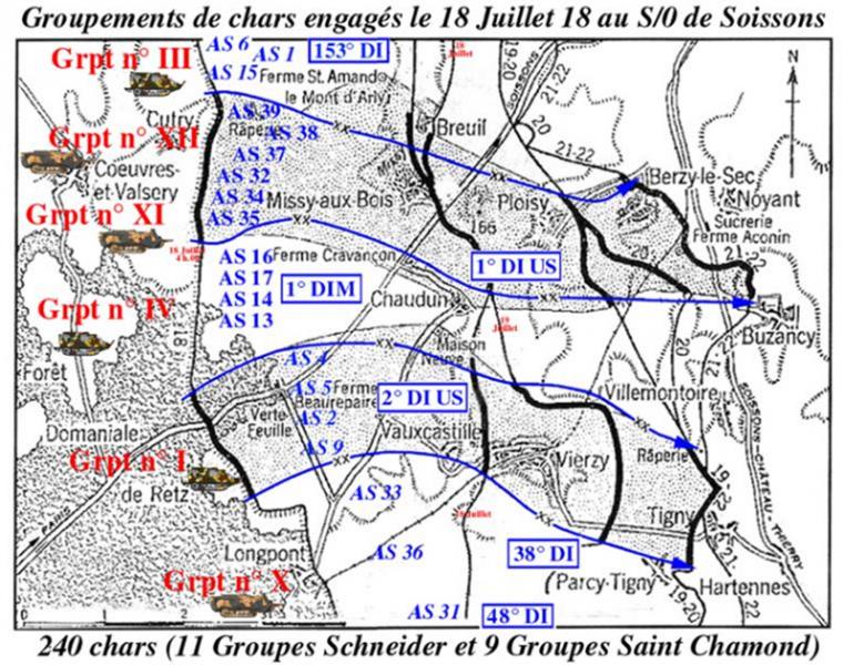

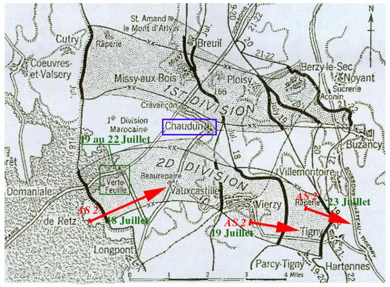

Au 14 Juillet 1918, le Groupement d'AS n° I est mis à la disposition de la 2° Division d'Infanterie américaine, qui doit attaquer le 18 Juillet dans le cadre de la conte-attaque Mangin.
Dans la nuit du 16 au 17 Juillet 1918, les chars du Groupement se place en Position d'Attente à la Maison forestière de Villers-Cotterets.
Le PC du Groupement s'installe à côté de l'EM de la 2° DI US, à 3 Km au nord de Villers-Cotterets.
Le 18 Juillet 1918 à l'aube, les chars du Groupement sont en place à leur PD, sur la lisière Ouest de la forêt de Retz (au Sud de la ferme de Vertefeuilles).
La PD (Position de Départ) du Groupe AS 2 se trouve au Sud/Ouest de Chavigny.
Le Groupe AS 2 appuie le 23° RI US de la 2° Brigade dans l'attaque en direction de Vauxcastille.
La ligne d'arrêt de ce Groupe est prévue sur le rebord Ouest du ravin de Vauxcastille.
En définitive, l'infanterie US n'a pas eu besoin de l'appui des 10 Schneider du Groupe AS 2 pour prendre Vauxcastille.
Dans la matinée du 18 Juillet, le Groupe AS 2 rejoint la ferme de Beaurepaire.
Vauxcastille est à 2,5 km au Sud de Chaudun et la ferme de Beaurepaire est à près de 3km au Sud-Ouest de Chaudun.
La carte des secteurs d'attaque, des 4 divisions engagées le 18 Juillet pour reconquérir le plateau de Chaudun, montre bien que
le Groupement n° I (et donc le Groupe AS 2 n'ont pas mis les pieds à Chaudun.
Dans la nuit du 18 au 19 Juillet, les Schneider du Groupement n° I, regroupés à la ferme de Beaurepaire, font mouvement
par Vauxcastille et Vierzy pour l'attaque prévue le 19 Juillet avec la 2° DI américaine.
Le 19 Juillet 1918 à 5 heures, le Groupe AS 2 est engagé, à partir de Vierzy et en direction de Tigny, en appui du 6° Rgt de Marines US.
L'attaque est arrêtée devant Tigny et six des 8 Schneider engagés de l'AS 2, sont mis hors de combat à l'Ouest de Tigny.
Le reste du Groupe (comme les autres Groupes d'AS du Groupement n° I) se replie le soir à la Ferme de Vertefeuilles.
Le Groupement se reconstituera sur place et un nouvel ordre d'engagement lui est donné le 22 Juillet 1918.
Les 9 Schneider disponibles du Groupement n° I (dont 4 de l'AS 2) sont mis à la disposition de la 58° DI pour appuyer
une nouvelle attaque en direction de Taux du 412° RI.
Ces chars, regroupés à la ferme de Beaurepaire le 22 Juillet à 18 heures, se mettent en place à 1km Nord/Est de Vierzy
pour attaque au matin du 23 en direction de Taux.
Cette action de combat a déjà fait l'objet d'un sujet dans cette rubrique "Artillerie Spéciale"
Tous les engagements du Groupement n° I du 18 au 23 Juillet 1918, que ce soit avec la 2° DI américaine ou avec la 58° DI française,
se situent donc très au Sud de Chaudun.
Aucun des chars de ce Groupement n'est sorti de la zone d'engagement des deux Divisions appuyées pendant ces 6 jours.
Secteur d'engagement du Groupe AS 2 du 18 au 23 Juillet 1918

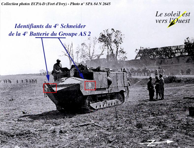

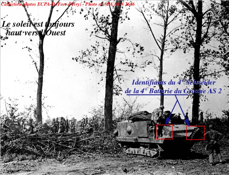

La photo Spa 84 N 2645 montre un char Schneider du Groupe AS 2 en mouvement devant un corps de ferme.
Cette photo est donnée comme prise à Chaudun.
L'analyse des actions de combat développées plus haut montre bien que ce n'est pas possible.
Si à Chaudun des chars Schneider sont bien intervenus (et aurait donc être pu photographiés), il s'agissait de chars du Groupement n° IV.
L'identification formelle de ce char comme appartenant à l'AS 2 permet donc d'affirmer que cette ferme n'est pas à Chaudun.

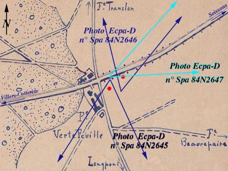

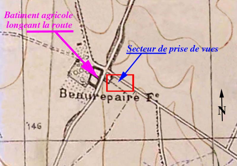

Deux fermes ont été utilisées pas les chars du Groupement n° I pendant ces 6 jours de combat. II s'agit des fermes de Beaurepaire et de Vertefeuilles.
Elles ont toutes les deux des éléments qui permettent de penser que les photos ont pu être prises là.

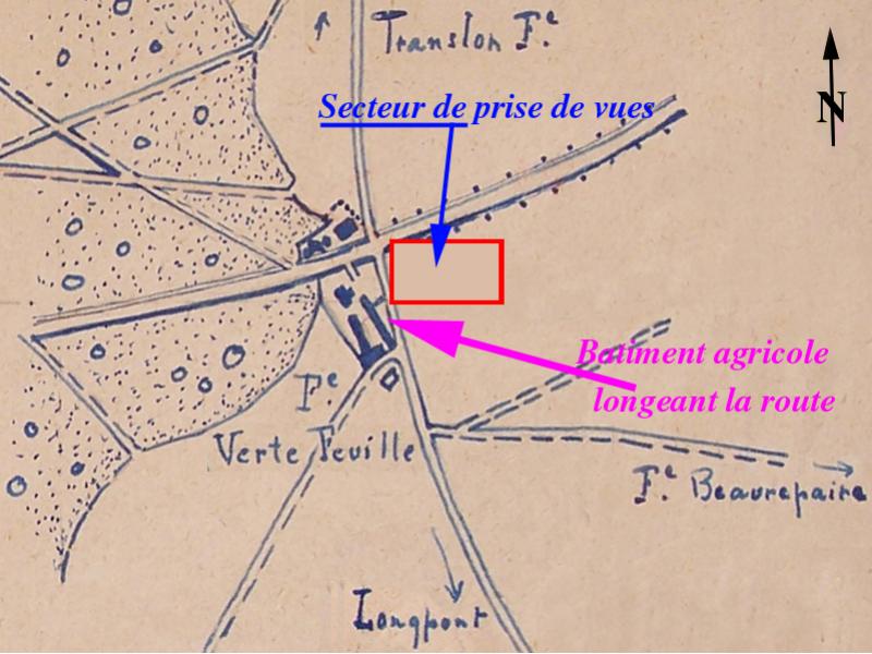

La ferme est au coin d'un carrefour et un grand batiment longe une de ces routes.
La photo qui suit (qui n'est donc pas pris à Chaudun), pourrait avoir été prise devant une de ces fermes.
Avec les ombres portées sur le char on peut voir que le soleil vient de derrière la ferme et qu'il est encore assez haut dans le ciel.
L'orientation des deux fermes sur les cartes montrent bien que la ferme de Beaurepaire n'a pas la bonne orientation par rapport au soleil.
Avec la ferme de Vertefeuilles, l'orientation du batiment, le long de la route, permet d'avoir un soleil assez haut, venant de derrière la ferme et du Sud/Ouest.
C'est la deuxième photo qui vient confirmer l'hypothèse de photos prises à Vertefeuilles.
Il s'agit du même char qui s'est déplacé devant le photographe pour se mettre en place devant la route.
Le commentaire photo précise que cette photo a été faite le long de la nationale 2.
La double rangée d'arbres (qui existe toujours sur cette nationale) vient conforter cette hypothèse.
A l'AS 2, l'as de carreau était la quatrième batterie. Ce char est donc probablement un des chars d'échelon du Groupe.
La 3° photo (non présentée ici, et prise dans l'enfilade de la nationale) supprime tous les doutes
