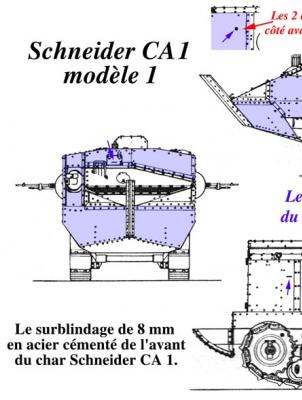

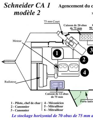

A l'issue des combats des Groupements Schneider Bossut et Chaubès du 17 Avril 1917, l'Artillerie Spéciale a été amenée à trouver des solutions à tous les problèmes qui se sont révélés dans ce premier engagement des chars français.
Tous les domaines ont été touchés (organisation, tactique, instruction, matériels . . . ).
Si un bon nombre de ces problèmes avaient déjà été identifiés, le temps avait généralement manqué pour y remédier.
Le char lui-même a profondément été remanié. Au premier abord les photos ne révèlent qu'assez peu l'importance de ces transformations.

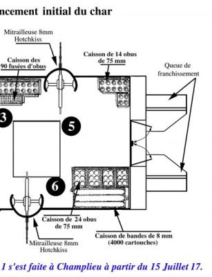

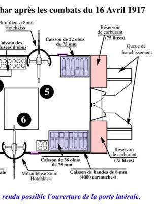

Ces modifications ont principalement porté sur le déplacement des réservoirs de carburant et l'ouverture d'une porte sur le côté gauche du char.
La création de la porte latérale a conduit à la réorganisation du stockage des munitions dans le char.
Elles étaient sur le Schneider M1 stockées verticalement. Elles seront, pour la plupart, dans le Schneider M2 stockées horizontalement.
Voici en deux schémas une présentation de ces modifications.
Au travers de cette restitution faite à partir des plans d'époque du SHD, il est aisé de voir que le Schneider du musée de Saumur a subi des modifications importantes. Le caisson d'obus arrière droit du char de Saumur ne correspond ni a un modèle 1 ni à un modèle 2, et le caisson avant gauche n'existe plus.
Il est intéressant de noter que sur le Schneider modèle 1, le caisson d'obus avant gauche était amovible et simplement fixé par des cornières.
Lors du début des travaux de modification, il ne restait qu'environ 70 chars à construire. Ces derniers chars seront directement mis aux normes
à l'usine Somua de St Ouen.
Tous les autres chars modifiés l'ont été à Champlieu à partir de Juillet 17. La modification d'un char prenait deux jours.
Si visiblement tous les Schneider M1 opérationnels ont été équipés des réservoirs à l'arrière, il semble que tous les chars n'aient pas été équipés de porte latérale. En effet des photos de chars détruits en 1918 n'ont apparemment pas cette porte.
Il pourrait cependant s'agir de chars qui, suite à des destructions partielles au combat, ont été réparés avec des plaques de blindage sans que puissent être replacer une porte. Tout ceci reste à vérifier.
Après Juvincourt les Schneider ont été engagés en Mai à Laffaux. Il s'agissait donc toujours de version modèle 1 sans modification.

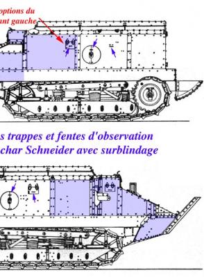

Concernant le Schneider de Saumur, la porte latérale n'est pas des plus conforme car elle n'est pas équipée de la plaque additionnelle de blindage de 8 mm et que sa trappe d'observation est toujours présente. Avec la porte latérale (doublée de leur blindage de 8 mm) il ne restait plus qu'un trou rond d'observation.
Sur les Schneider M1,simplement équipés du surblindage, il existait des versions avec trappe d'observation et avec trou rond d'observation.

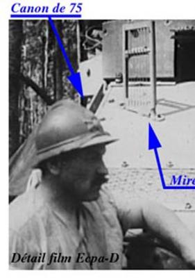

Bonjour Michel,
Plus globalement, je me pose une question, le Schneider a été conçu avec le 75 mm sur le coté (j'imagine avec un angle mort) ce qui est une option différente du saint-chamond (position avant) et évidemment du Renault qui a innové avec une tourelle centrale en rotation.
Est-ce que cela entrainait une tactique d'approche des objectifs spécifique ?
est-ce que l'angle mort d'un char était couvert par le char voisin ? en gros est ce que l'approche nécessitait une tactique globale plus qu'individuelle ?
et pour rejoindre le sujet a t'elle changé en cours de route ?
cordialement.
Fabien.
Tanker
Messages : 3313
Re: Artillerie Spéciale - Modification du char Schneider après Juvincourt
Message par Tanker »
Bonjour Fabien,
Que ce soit pour le char Schneider ou le St Chamond, le pilote était aussi le chef de char. C'est donc lui qui désignait les cibles et plaçait le canon fasse aux cibles.
La position latérale du canon du Schneider n'était pas un obstacle puisque le pilote disposait, devant lui sur le glacis, d'une mire qui lui permettait de placer le canon dans l'axe de l'objectif.
Le pointeur canon pouvait alors prendre l'objectif à son compte. Ne pas oublier que la plupart des tirs canons se faisaient à courte distance.
La portée maximum du canon du Schneider était de 600 m et la portée pratique de tir était de 200 m.
La Batterie de char travaillant au profit d'un Bataillon évoluait sur les 200 à 300 m du secteur de déploiement du Bataillon qu'elle appuyait. Les chars étaient donc à une cinquantaine de mêtres les uns des autres, progressant de manière relativement individuelle.
Les possibilités d'observations amenaient les équipages à se concentrer sur leurs objectifs immédiats et ce sont :
- les fantassins d'élite,
- l'infanterie accompagnée,
- et le Commandnat de Batterie,
qui pouvaient amener un char à intervenir sur une cible qu'un autre char n'arrivait pas à voir ou neutraliser.
L'intervention d'un char au profit d'un autre char se limitait assez souvent à une aide pour dépannage ou "désembourbage".
Avec son canon dans l'axe, le St Chamond se trouvait fasse à la même problèmatique, et c'est aussi le pilote/chef de char qui plaçant le char face au cible restait maître de la manoeuvre.
Si les canons utilisés par les différents modèles de St Chamond avaient, dans l'absolu, une portée plus importante que celui du Schneider, dans la pratique, ils étaient aussi employés à courte et moyenne distance.
Ce n'est que sur la fin de la guerre que, devant la difficulté pour l'artillerie de réaliser des masques fumigènes pour cacher les chars, que les Schneider et St Chamond ont commencé à emporter quelques obus fumigènes pour se dérober aux Batteries qu'ils ne pouvaient contrebattre.
http://images.mesdiscussions.net/pages1 ... M1 - 1.jpghttp://images.mesdiscussions.net/pages1 ... M1 - 2.jpg
http://images.mesdiscussions.net/pages1 ... M2 - 1.jpghttp://images.mesdiscussions.net/pages1 ... M2 - 2.jpg

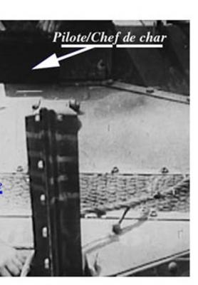

Voici pour compléter l'explication sur la mire à disposition du pilote du Schneider un détail de l'avant du char.
Il est intéressant de noter que ce dispositif n'existait pas sur les chars construits par Schneider, ce sont les équipages de l'AS qui l'ont mis au point et fait adopter sur le char.
On peut voir sur la photo les fils verticaux de la mire. Le chef de char commençait pas placer le canon du char dans l'axe de la cible en faisant tourner le char.
Voyant alors l'objectif, le pointeur pouvait tirer sur l'objectif et si la cible était loupée , le pointeur ne touchait plus au réglage en azimut du canon. C'est le chef de char qui, à l'aide des fils verticaux de la grille rectifiait le positionnement en azimut.
Si nécessaire, le pointeur pouvait, éventuellement, modifier le réglage en site du canon pour tir plus ou moins long.
Dans l'absolu, le pilote s'occupant de l'alignement du canon, le canonnier n'avait qu'à extraire la douille et recharger un obus pour doubler son coup sur la même cible.
A suivre -Michel
