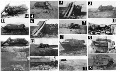

Il existe une quinzaine de photos allemandes de ce char qui méritent quelques explications.
Un élément d'identification de ces photos saute de suite aux yeux : le toit du char rejeté en arrière.

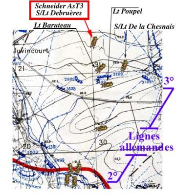

Le Schneider [strike]61216[/strike] est le char le plus avancé de la percée des chars du Cdt Bossut dans ce secteur.
(Correction du 28 Août 2010 : le Schneider du S/Lt Debruères est le n° 61047)
Les chars arrivaient alors sur la 3° ligne allemande.

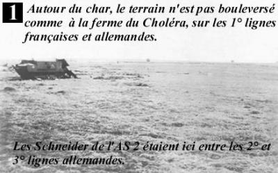

La photo n°1 (prise en direction du Sud) montre bien que le terrain n'a pas été "marmité" par les tirs d'artillerie.
Le rapport du Lt Poupel explique que le secteur était soumis au tir de l'artillerie française et allemande.
Une dizaine de Schneider ont combattu et se sont maintenus, le 17 Avril entre 12 h. et 16h. (4 chars de l'AS 2 sont rentrés de ce combat).
A partir de Juvincourt et du bois Claquedent les Allemands tiraient sur les chars, en tir direct au canon de 7,7.
Au moment ou le Schneider du S/Lt Debruères a été détruit, les autres chars, se sont maintenus en se déplaçant continuellement dans le secteur.

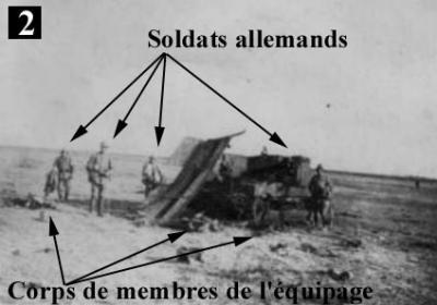

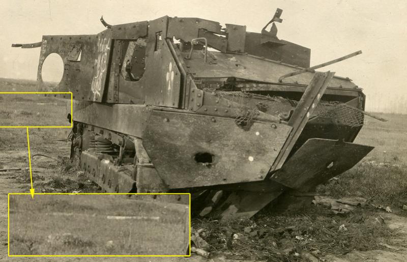

La photo n° 2 montre le char entouré de soldats allemands. Cette photo est prise face au Nord. Les corps des membres de l'équipage sont encore au sol près du char. Elle n'a probablement pas été prise le jour même, mais le lendemain ou quelques jours plus tard.
Dans cette affaire, les Allemands avaient perdu du terrain, mais il se trouvaient là à l'abri des vues françaises, et caché par le petit mouvement de terrain que représentait la côte 76. Ils pouvaient donc pratiquer "le tourisme de guerre" . . . . .
A quelle date ont été enterrés les corps et par quelle unité allemande ? Cela reste à déterminer.
[strike]Il ne semble pas que les corps aient été enterrés sur place. Aucune des photos plus tardives ne montrent de monticules de tombes. [/strike]
[strike]Les corps ont-ils été retrouvés et identifiés après guerre . . . . . et où sont-ils enterrées ? [/strike]
Une photo montre bien trois tombes en arrière du char. il s'agit de celles de Debruères, Offrion et Lardic.
Louis Bergès a été enterré à Berry-au-Bac. Il a donc probablement été évacué sérieusement blessé, avec Evrard (Brulé au main et au visage) et Guesdon.
Les trois membres d'équipages enterrés sur place par les Allemands, n'ont pas été retrouvés et sont, peut-être encore sur place.

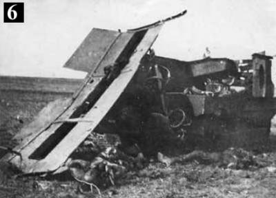

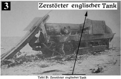

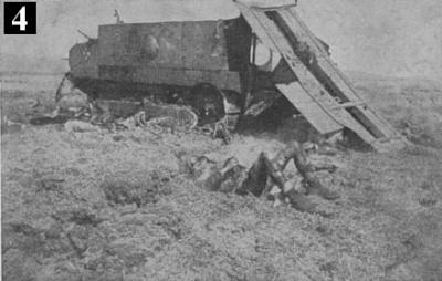

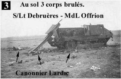

Les photos n° 3 à 6 ne montrent que 3 corps qui ont été grièvement brulés.
S'il n'est pas possible de les différencier, leur place et l'état du char permettent d'avancer
quelques hypothèses sur la manière dont le char a été détruit et ses hommes tués.

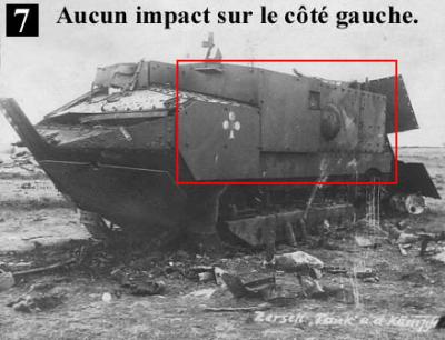

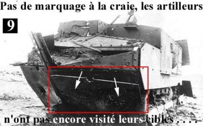

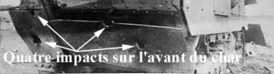

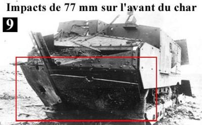

En analysant les photos du char, il semble bien que le char n'a été touché qu'à l'avant.
Le rapport du Lt Poupel précise qu'a 13 h, cinq Schneider franchissent la côte 76 et se dirigent sur leurs objectifs, à l'Ouest du Bois Claquedent.
"Un 77 servi par 3 Allemands tire de plein fouet sur les chars qui ripostent en marchant".
Il s'agit du ou d'un des canons qui a détruit notre char à 13 h 15, après en avoir immobilisé, sans les détruire, deux autres chars.
Sur un premier coup au but, le char a du être immobilisé ce qui a du permettre les trois autres coups.
A l'intérieur il y a probablement eu plusieurs blessés, voir déjà plusieurs brulés sérieux. Les hommes sont sortis du chars (seuls ou aidés par les plus valides et par les fantassins d'élite accompagnant le char).
Les 4 grands brulés ont été placés sur l'arrière du char (dans la zone opposée aux tirs), et très grièvement blessés, sont morts là ou ils se sont écroulés.
Le Rapport du Lt Poupel dit aussi simplement que le char brûle. Il ne parle pas d'explosion. Les photos montre bien que le char a explosé.
S'il avait explosé de suite avec l'équipage à l'intérieur, les corps auraient été volatilisés.
L'équipage a donc pu sortir du char qui a ensuite explosé. il devait alors contenir de l'ordre de 80 obus de 75 . . . .

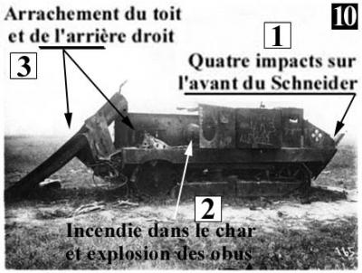

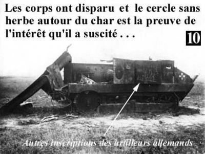

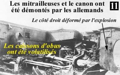

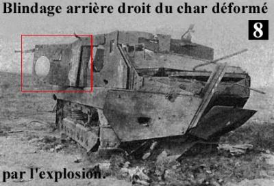

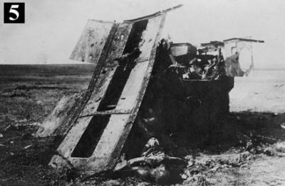

La photo n° 10 permet de bien décortiquer la destruction du char.
Non seulement le toit du char a été arraché, mais il a totalement été retourné.
La photo n° 6 montre bien que c'est le dessous du plafond de char qui se trouve face au ciel.
Les photos n° 10 et 11 permettent aussi de voir la déformation vers l'extérieur du côté droit du char.

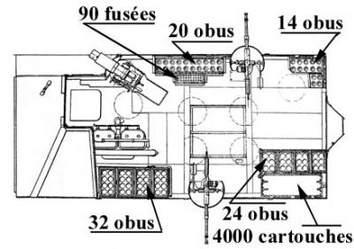

La position des obus dans le char explique bien cet arrachement et cette déformation de paroi.
Si le feu a pris vers l'avant, il a pu enflammer le moteur (à nu dans l'habitacle) et le réservoir.
Le sol de l'habitacle et les caissons de munitions étaient en bois. La présence d'huile imprégnée
dans le char a du tout enflammer et amener, en final, les obus à exploser.
Les deux caissons d'obus de l'avant ont pu exploser en premier ouvrant le toit vers l'avant.
Pour finir, l'explosion des caissons arrière a provoqué la bascule du toit vers l'arrière.
Ces deux explosions ont du avoir lieu quasiment simultanéement.

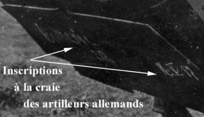

Ces Schneider sont longtemps restés dans les lignes allemandes. Les photos réalisées montrent bien le temps
qui s'est écoulée depuis les combats d'Avril 17. Un peu partout l'herbe à repousser et des fouilles de tranchée
ou de boyau ont fait leur apparition près du char. Le cercle sans herbe autour du char montre bien l'intérêt
qu'il a suscité auprès des allemands.

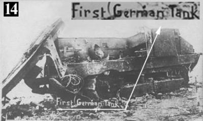

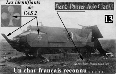

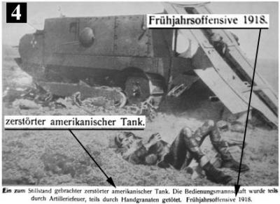

Comme le montre les légendes des quatre photos qui suivent, ces photos, transformées en cartes postales
ou utilisées dans des publications ont été "vendues" a de nombreuses sauces. . . . .
Ce Schneider français a obtenu la nationalité de la plupart des belligérants du front Ouest. Ce qui permet de le
voir encore vendu a toutes les sauces sur Internet . . . .
Image Image
Image Image
Une très longue carrière dans les armées américaines, allemandes et Britanniques attend encore le char du S/Lt Debruères.

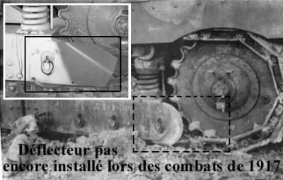

Un dernier détail qui identifie bien ce Schneider comme ayant combattu en 1917.
Ce char n'est pas équipé du "déflecteur" installé en 1918 sur tous les Schneider.
Cette pièce devait éviter un bourrage de boue sur sur le barbotin. Elle n'était pas en place sur les chars employés à Juvincourt.

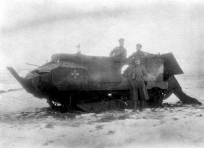

Voici une nouvelle photo du char du S/Lt Debruères.
Le sol est recouvert de neige, la lumière et la visibilité horizontale ne semble pas terrible. Nous sommes toujours en secteur allemand.
Le manque de lumière explique probablement la mauvaise qualité du cliché
Il s'agit vraisemblablement d'une photo faite lors de l'hiver 1917-1918.
[Image

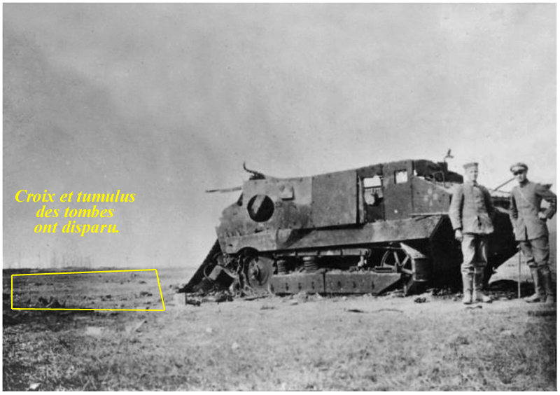

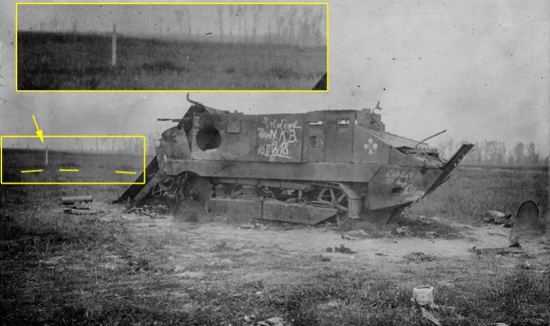

Les deux photos qui suivent, avec le cercle sans herbe entourant le char, montrent bien que le Schneider n° 61047 était souvent visité par les unités Allemandes du secteur.
Il existe plus de 20 photos de ce char, prises par les Allemands, entre le 16 Avril 1917 et l'Eté 1918.
En arrière du char, une croix et trois tumulus, qui sont probablement les tombes du S/Lt Debruère, du MdL Offrion et du canonnier Lardic
Sur la troisième photo, les tumulus et la croix ne sont plus visibles.
Image[img]
Les corps ont-ils été déplacés par les Allemands ou sont-ils encore sur place ?
