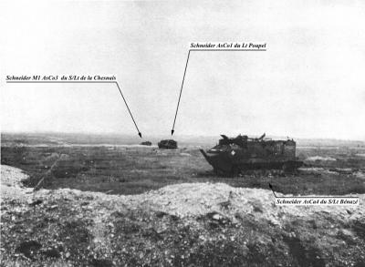

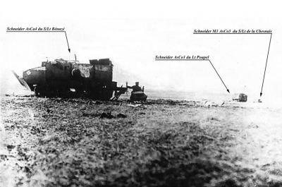

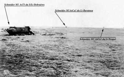

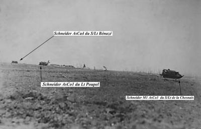

Voici, en complément à la réponse fait à Jacques dans le sujet sur l'AS 2 et le canonnier Louis Bergès, quelques
éléments sur les photos de chars Schneider détruits à Juvincourt le 16 Avril 17
Depuis maintenant 90 ans un bon nombre de photos allemandes de Schneider détruits ont été publiées.
Les Allemands en ont de suite fait des cartes postales que l'on trouve régulièrement sur internet.
Par ailleurs les deux sites traitant des chars (Landships et Chars français) en présentent un certains nombre
sans pour autant être très précis sur leur identification.

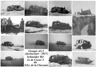

Je vais ici parler d'une trentaine de photos qui sont ne sont finalement que les photos de 5 chars du Groupe AS 2 engagés
entre la deuxième et la troisième ligne allemande à l'Est de Juvincourt.

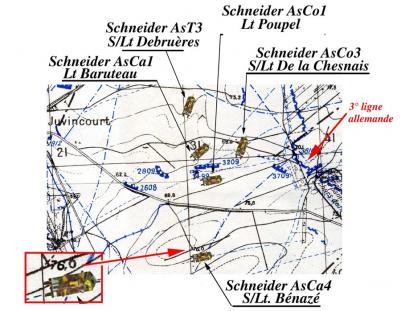

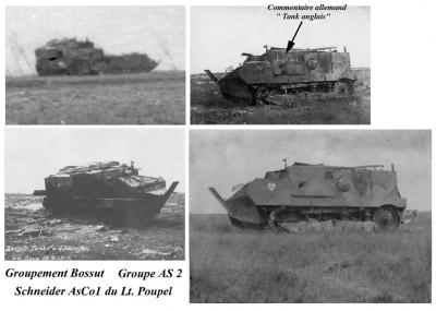

Il s'agit des chars des Lt poupel, Baruteau et des S/Lt Debruères, de la Chesnais et de Bénazé.
Si tous les numéros de chars du Groupe AS 2, attaquant à Juvincourt, sont connus, il n'existe pas de document
permettant de placer ces chars dans les différentes batteries du Groupe et de les associer à un chef de char.
Sur les 5 chars de ce sujet un seul est parfaitement identifié, c'est celui du S/Lt Debruères le n° [strike]61216[/strike].
(Correction du 28 Août 2010 : Le char du S/Lt Debruères est le n° 61047)

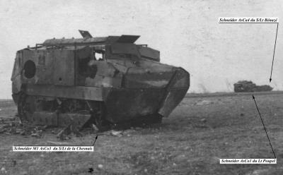

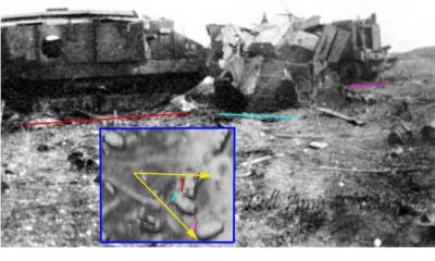

Pour identifier et associer ces photos de chars détruits, il existe plusieurs éléments à prendre en compte.
Le premier étant les marquages résiduelles spécifiques au Groupe AS 2.
Concernant les chars détruits des Groupements Bossut et Chaubès à Juvincourt, un critère important d'identification des photos
tient à la position de ces chars Schneider par rapport à la ligne de front.
Dans le secteur du Groupement Chaubès, les chars n'ont pas pu franchir la première ligne allemande conquise par l'infanterie française.
Cette ligne est devenue la première ligne française jusqu'à l'attaque allemande d'Avril 1918.
Des photos ont donc été faites dès le 17 Avril 17 par les soldats français, et ce n'est qu'en 1918 que les Allemands ont pu
faire des photos des carcasses de chars encore présentent.
Dans le secteur du Groupement Bossut, la deuxième ligne allemande est devenue la première ligne française.
Les chars abandonnés en avant de cette ligne sont donc restés aux mains des allemands qui ont donc eu tout loisir de faire des photos dès le 17 Avril 1917.
Le char du S/Lt Debruères, photographié avec les corps des 4 tués de l'équipage, en est un bon exemple.
D'Avril à Octobre 1918, avec la conquête de l'Ouest de Reims, le secteur des combats d'Avril 17 sur Juvincourt est passé aux mains des allemands. Ceux-ci ont alors eu l'occasion de faire des photos des chars des deux Groupements encore en place.
De nombreux critères entre en ligne de compte pour identifier avec certitude ces chars détruits. On peut citer :
- marquages sur les chars,
- restes de camouflage,
- pièces détruites et déformées des chars,
- impacts de tirs,
- terrain retourné autour des chars,
- herbes hautes,
- nouvelles tranchées,
- corps de soldats tués,
- déchets (présents ou absents) autour des chars ,
- position relatives des chars entre eux (quand plusieurs sont visibles).
Il est bien entendu que les archives du SHD, les cartes (voir l'extrait commenté du livre de Perré joint) ou les ouvrages publiés (comme ceux du Lt Colonel Perré) sont autant d'outils qui permettent de recouper la simple analyse des photos.
Concernant la carte, tous les rapports (et le livre de Perré) parlent de côte 78, or il semble bien qu'il s'agisse de la côte 76.
Le dernier point important est la qualité du document photo. Pour ma part, je ne possède que peu de ces photos en version de bonne qualité, et il est probable que de nouveaux éléments pourraient être ajouter à cette recherche en n'exploitant que de bonne photos (Appel à ceux qui pourraient en avoir de bonnes versions numériques !).
A suivre, car il y en a d'autres pour lequel le travail d'identification est à faire ou à approfondir - Michel

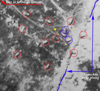

Voici un complément sur la photo T1 (les 3 Schneider détruits).
Ces trois chars se distinguent (relativement bien) sur une photo aérienne prise après les combats.
Ils sont disposés de la même manière sur la photo aérienne et la photo sol.
Sur le Schneider de gauche, l'As pourrait être un trèffle stylisé. (Il faut une meilleur photo pour l'affirmer).
Si c'est le cas, il s'agirait d'un char de la 4° Batterie de l'AS 3 et non de la 3° Batterie comme je le pensais.
Si les rapports de combat ne sont pas tous complets, il existe un rapport du 21° Rima (avec calque) qui a été fait à l'Eté 17, et un rapport du Cdt de Groupement qui tentent de situer la position des chars à l'issue des combats.
Ce sont ces rapports qui ont déclenché la mision de récupération de chars sur le groupement Chaubès.
En jaune le point d'où a été prise la photo sol.
