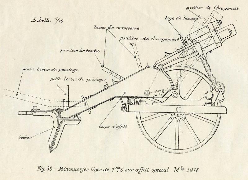

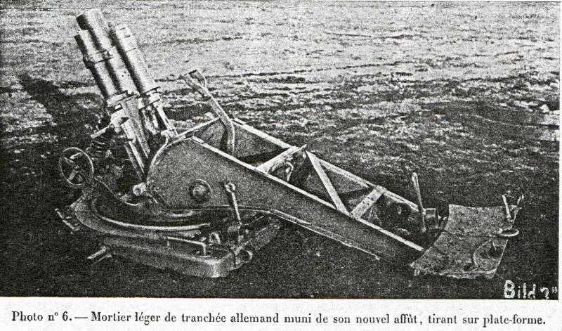

La dernière version du Minenwerfer léger n/A était bien destinée à l'appui de l'infanterie comme pièce d'accompagnement et la lutte anti-char était une des missions principales de ces Minenwerfer pouvant agir en tir tendu dans tous les azimuts.
Sous l'appellation de "Leichter Minenwerfer n/A auf Flachbahnlafette", cette version entre en service en 1918 et est observée pour la première fois lors des attaques de mars 1918.Cette version est alors décrite en détail dans les documents français et anglais de renseignements à partir d'avril 1918.
Voici des illustrations tirées des "Bulletins de Renseignements de l'Artillerie" du printemps 1918:
