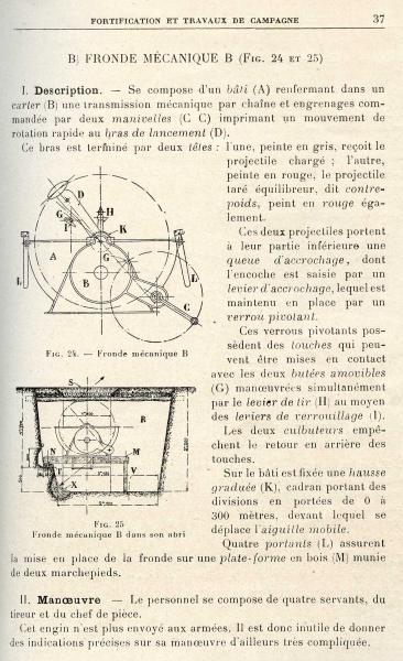

Messages : 7268
Re: Projectile pour fronde mécanique francaise
Voici une page d'une conférence du Lt Gay sur les "Engins de Tranchée" à usage des aspirants du "Centre d'Instruction des élèves-aspirants de Saint-Maixent", édition de 1917 montrant la "Fronde mécanique B".
Les deux schémas sont assez connus mais le texte indique que cet engin "n'est plus envoyé aux Armées" en 1917 et que sa manoeuvre est "très compliquée".
