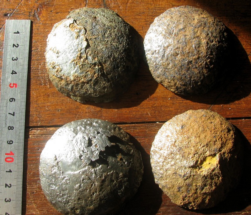

Toujours à la recherche d'indices sur la production d'obus de 75 par l'industrie privée, je m'interroge sur ces "palets" d'acier, observés des Vosges à l'Oise :
Un coté convexe, portant une plaquette de fer soudée à l'étain.

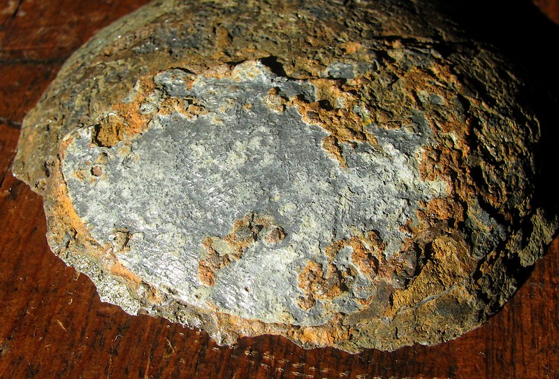

La plaquette étamée :

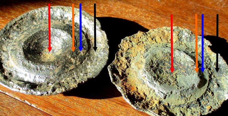

L'envers concave, avec :
Flèche rouge : une cuvette obtenue par emboutissage
Flèche orange : un ourlet de métal refoulé par l'emboutissage
Flèche bleue : un méplat lisse
Flèche noire : un arrachement de métal

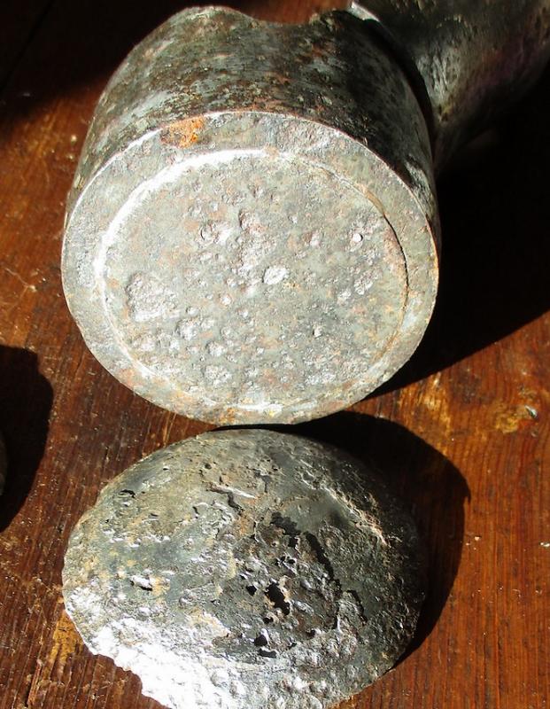

Comparé à un culot de 75, le diamètre, la plaquette soudée coïncident :

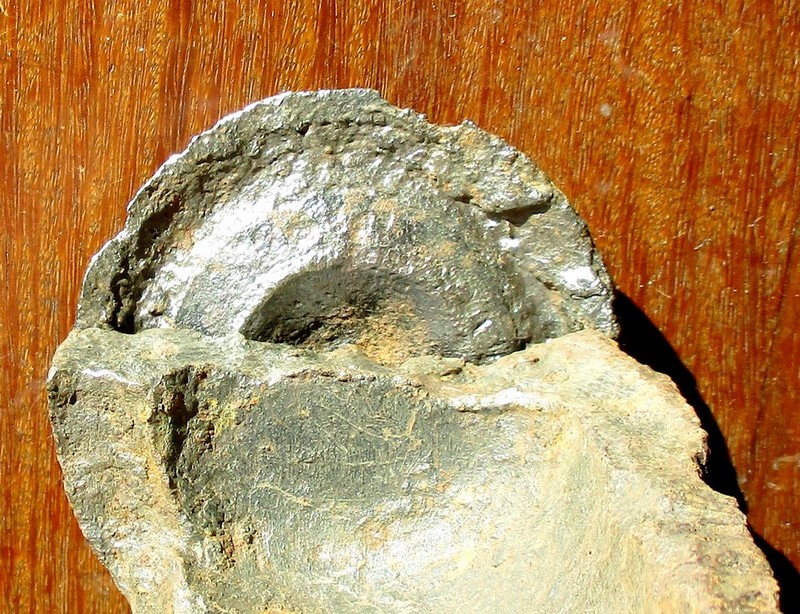

Mais le tracé intérieur n'est pas conforme :

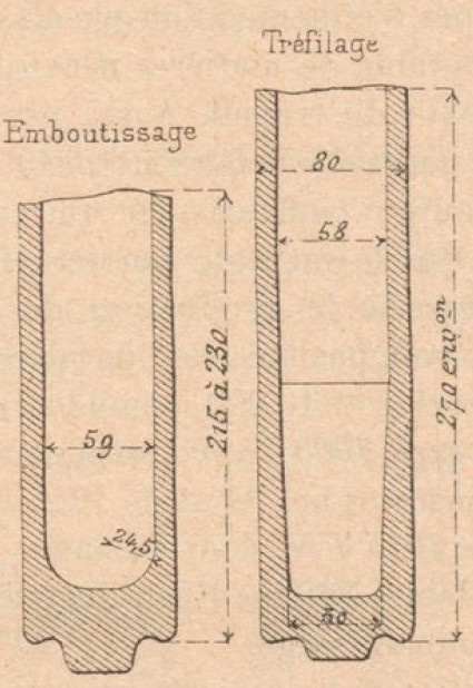

Le tracé (1915) est établi comme suit :
Que penser de ces débris : s'agit-il d'un usinage particulier, l'embouti recevant un second poinçon (pour renforcer le métal à cet endroit ) ? pour l'instant je j'ai trouvé aucun descriptif en ce sens.
