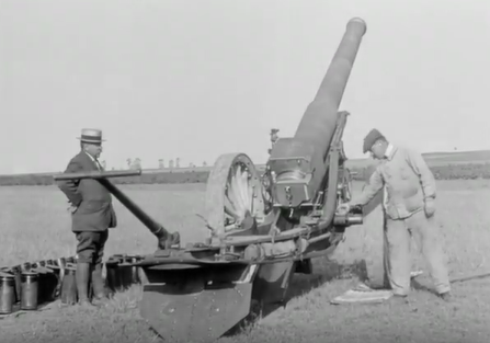

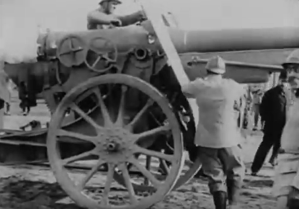

Bonjour/Bonsoir à vous tous et vous toutes
En parcourant différentes vidéos sur Internet, je suis tombé sur ce qui me semble être 2 canons Schneider Long.
En parcourant les fiches et ce forum j'ai supputé que ces deux canons sont:
Image 1 : 155mm Long modèle 1877-14 Schneider
Image 2 : 155mm Long modèle 1918 Schneider
Est-ce exact ?
Par ailleurs les bouches à feu de ces deux matériels sont les mêmes que celles des 155mm Long 1877 de Bange.
Est-ce des anciens tubes de 155mm L 1877 transposés d'un affut rigide à un affut avec frein de recul ? Ou bien, est-ce de "nouveaux tubes" fabriqués pendant la guerre ?
Quoi qu'il en soit, merci par avance et bonne soirée
Jeb
IMAGE 1
IMAGE 2
Messages : 7011
Re: Identification de 2 canons Long de 155mm
L'identification des matériels est bien exacte.
Tous ces matériels ont été construits neufs, les affûts bien sûr mais aussi les tubes.
Ces tubes ont le tracé intérieur des canons de Bange modèle 1877 (profils modifiés pour les tubes construits à partir de1916) et donc les mêmes performances balistiques mais ils sont bien neufs, ils sont d'ailleurs équipés de la culasse Schneider, bien visible sur votre deuxième photographie. Les affûts permettent une augmentation du pointage vertical et l'emploi de charges plus fortes sans "fatiguer" l'affût (et donc d'augmenter la portée) et permettent la cadence d'un matériel "TR" (à tir rapide).

Bonjour Monsieur,
Je tiens à vous remercier vivement pour vos réponses rapides.
J'ai appris quelque chose : les tubes sont neufs !
Dans les différentes références (surtout anglo-saxone hélas) il y avait les deux variantes : tubes neufs ou tubes anciens !
J'avoue avoir du mal à comprendre l'intérêt du 155mm Long 1918 Schneider:
-Il a une portée inférieure au 155mm Long 1917 Schneider
-Ses performances sont proches du 155mm Court 1917 Schneider pour un poids plus élevés
Meilleures salutations et bonne journée
