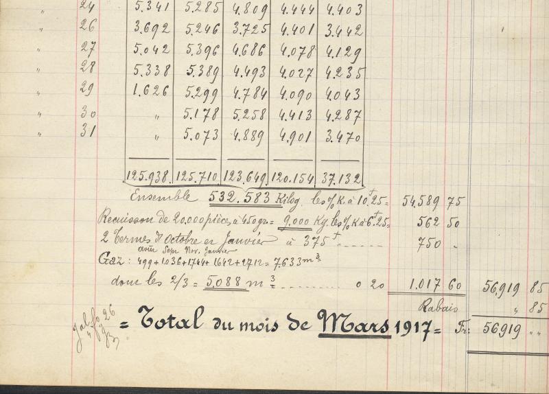

merci Etienne pour ce document et du lien, il semblerai que ce soit le mdle gaine de culot 1915 qui devait en brut faire 450 gr et 445 usiné...
Si qq a un cliché de ce modèle ci, cela serai bien apprécié.
Un doc de compta d'époque:
Slts cordiales
